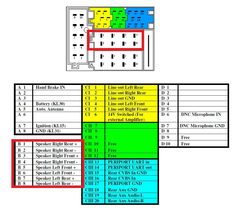

Bezüglich der Kabelfarben kann ich Dir nicht direkt weiter helfen, aber ich habe Dir unten mal die Anschlussbelegung des Radios beigefügt und die betreffenden Stecker markiert.
Wenn Du mal an Deinen Steckern nachsiehst, müsstest Du darüber wieder zu den Farben kommen. 🙂
