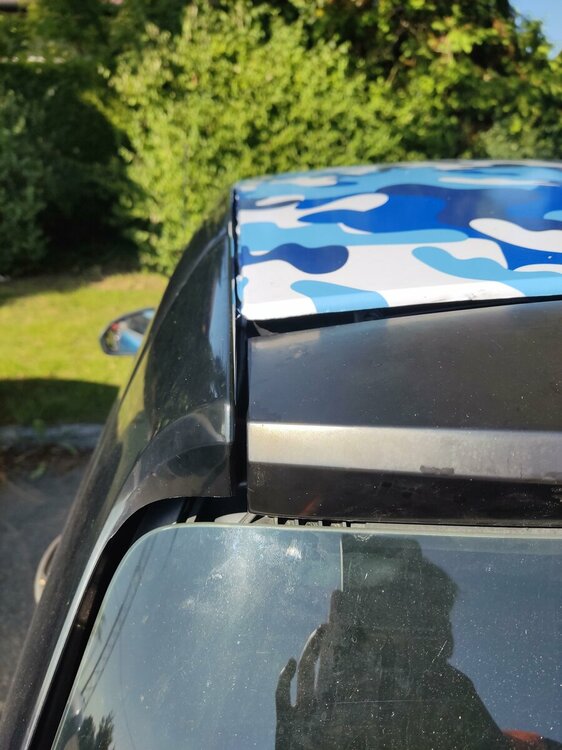

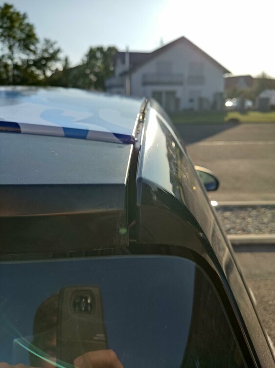

Hallo liebe Community, mir ist gestern etwas komisches bei meiner Kugel aufgefallen. Nachdem ich mein Dach foliert habe, ist es vermutlich besonders drastisch aufgefallen. Meine Heckscheibe hängt links stark nach unten und der Dachspolier ist nicht mehr auf einer Ebene mit dem Dach. Zuerst habe ich die Scharniere geprüft, da ich dort einen Verzug vermutet habe. Diese sehen jedoch optimal aus. Hat hier jemand Erfahrungen zu dieser Thematik und kann mir bitte helfen diesen optischen Makel zu beseitigen? Ich habe das Internet schon auf Deutsch und Englisch durchsucht, konnte jedoch nichts wirklich Nützliches finden. Ich habe das allgemeine Problem mit dem gebrochenen Kunststoffrahmen an der Innenscheibe. Hängt es damit zusammen? Danke vorab für die Unterstützung.

Hast du mal die Maße der Scharniere links und rechts genau gemessen und miteinander verglichen? irgendwas muss doch da unterschiedlich sein.
Gruß, M.
Danke MMDN. Tatsächlich hab ich einen Würfel, davor hatte ich eine Kugel 🙂 Gemessen habe ich noch nicht. Nur optisch abgeglichen. Die Scharniere machen einen robusten Eindruck. Da müsste schon jemand auf meinem Spoiler einen Stepptanz vollzogen haben, um den so nach unten zu drücken. Ich dachte eher daran, das die Halterung an der Scheibe gebrochen oder verzogen ist? Ist mir ein Rätsel!? Der Smarti steht immer draußen und vielleicht hat die Hitze da etwas verformt. Oh man, dass sieht echt 💩 aus.

Da löst sich deine Heckscheibe vom Kunststoffträger daruner der Scheibenkleber , hatte ich an meinem 450 auch und hab die Heckklappe neu verklebt, das ist eine Serien Fehler da wurde der Kunststoffträger nicht geprimert und somit löst sich der Kleber ab.

Danke für deine Antwort Schwarzermann. Ich habe einen 451. Ist es dort auch ein Serienfehler? Welche Art von Kleber hast du verwendet?

Weis ich nicht aberesliegt nahe ich habe Scheiben kleber genommen da ich die seitlichen dreiecksfenster gleich mit verklebt habe.
Und warum ist der Spoiler mit schief wenn die Scheibe nicht mehr richtig kleben sollte?
Gruß, M.
Weil das denke ich so wie beim 450 alles zusMmen an dem Träger hängt, aber das wissen die 451 jünger besser wie ich

in der Tat ist der Serienfehler vom 450 auf den 451 Smart mit gewandert. Auch hier löst sich der Plastikträger von der Scheibe. Oder der Träger reißt wohl auch. Mein erster 451 hat damals auf Garantie / Kulanz eine neue Scheibe bekommen.
Leider sind die Heckscheiben wohl nicht mehr lieferbar.
Außerdem gab es eine inoffizielle Maßnahme von Smart wo unten in den Träger Löcher gebohrt wurden.
Viel Glück bei der Reparatur.
