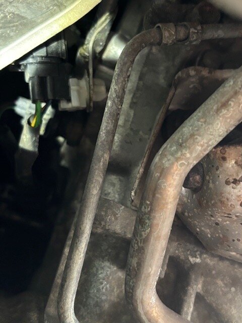

Hallo liebes Forum,
habe an meinem Smart (81 PS) das Problem des Kühlwasser Verlusts . Von unten betrachtet umsieht es so aus als würde das Wasser aus der Stahlleitung die offensichtlich zum Turbo führt tropft. Hattet ihr das Problem schon mal und wie habt ihr es gelöst. Benötige ich eine neu Leitung . Reicht es die heckschürze zu entfernen.
Vielen Dank für eure Hilfe im Voraus!
Grüsse
hans
Die Leitung sitzt neben einem druckschalter ich denke es handelt sich um den Öldruck.
Hallo nochmals. Also es ist definitiv die Leitung selber . Also kein dichtring. Hat zufällig jemand die Bezeichnung oder Teilenummer 😁. Kommt man an den Lader bzw. an die Leitung nach Abbau der Heck Schürze ? Nochmals vielen Dank

Beim Turbo / was der Brabus ja ist gehe ich eher von einer undichten Wasserleitung des Turboladers aus.
Zu erkennen an Wasserspuren auf dem Brabus Topf knapp neben den Endrohren ;).
Ist bekannt und passiert insbesondere beim Mopf sehr häufig
Ich dacht immer, der Turbomotor des 451ers hat 84 PS🤔
Hier mal ein Zitat aus einem anderen Beitrag, in dem es um einen Brabus mit Überhitzungsproblemen ging.
Du hast tatsächlich Recht : der hat tatsächlich 84 ps 🤣
Sei froh wenn es nur die kurze Leitung zum Turbo betrifft.
Die zweite kommt einmal um den Block rum von der Vorderseite.
Kann man mit eingebautem Motor wechseln, aber man muss einiges abbauen.
Hallo nochmals,
slso Leitung ist dran . Auch nicht gerade eine schöne Arbeit . Sehr eng alles , aber was soll’s …jetzt noch eine weitere Frage: wie kann ich das Kühlsystem entlüften ? Bevor ich die Leitung am Turbolader festziehe und die Heckschürze anbringe. Wäre super , wenn ihr mir helfen könntet.
Gruß Hans
Am 8.7.2025 um 07:27 schrieb kartfahrer:
Es geht um nen 451
Ich bin hinten auf Rampen gefahren und habe kurz den Schlauch abgezogen am Motor am höchsten Punkt.
