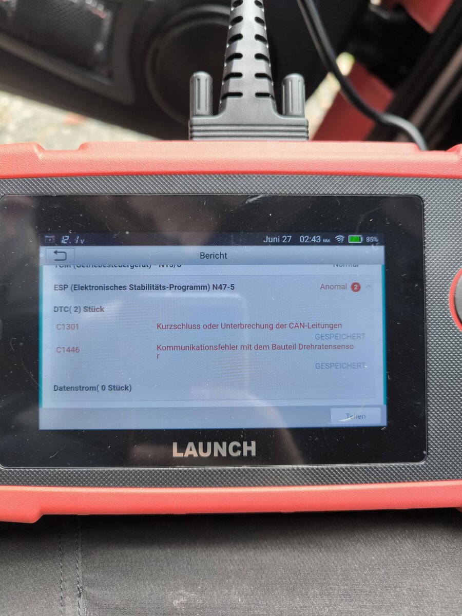

Hallo liebe Smartys, ich habe folgende Fehlermeldung beim Auslesen bekommen. Kann mir jemand sagen, was es mit diesen Fehlermeldungen (C1301 , C1446) auf sich hat und was ggfls. die Ursache dafür ist?
Smart läuft nicht, startet zwar aber bleibt nur kurz ganz schwach am Leben und geht dann direkt wieder aus.
Danke schonmal.
LG Stefan
Kurz zur Vorgeschichte, erst war die Fehlermeldung bezüglich des Kurbelwellensensors , dieser Fehler ist jetzt beheben aber die Symptome sind immer noch da

Kraftstoffpumpe bzw Kraftstoffdruck prüfen.
Wenn defekt gibt es auch keinen Fehlereintrag. O.g. Fehler haben mit deinem Problem nichts zu tun.
