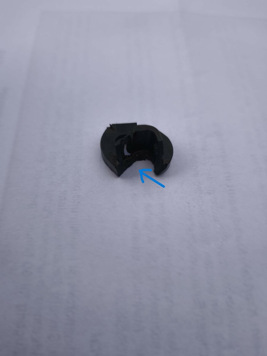

Vor ein paar Tagen ist mir ein kleines Plastikteil aus der Führungsschiene (Beifahrerseite) des Cabrio-Verdecks rausgefallen. Es ist irgenwo abgebrochen. Jetzt rastet das Verdeck beim Zufahren am Endpunkt über der Frontscheibe nicht mehr ein. Höre auf jeden Fall nicht mehr das Einrastklicken. Verdeck fährt ganz normal offen und wieder zu. Weiß jemand wo das kleine Plastikteil abgebrochen sein könnte? Das Kleinteil und die Bruchstelle siehe Foto.

Benutz mal die Suche, das Problem ist bekannt.

Sieht fast so aus wie Deiner! 😮
Leider ohne Feedback, was die Reparatur gekostet hat!  🥺
Wenn der Wagen eine SG-80 oder SG-100 hat, geht es aufs Haus 😎

War gerade in der Werkstatt. Es müssten beide Verschlüsse in der B Säule gewechselt werden. Würde ca. 800 € kosten. Das ist mir definitiv zu teuer.
Vielleicht baue ich den Verschluss an der Beifahrerseite Mal aus und schaue dann ob ich den kleben kann. Muss noch Video suchen wie man die ausbaut.
Danke für das Feedback.
Schau mal bei Ebay rein, es gibt Einiges. Musst halt schauen und vergleichen was du benötigst.
Ich hätte einen neuen Satz Verschlüsse für den 453 da. Bei Interesse PN.
PS: Kleben kannst du vergessen das hält erfahrungsgemäß nicht.
