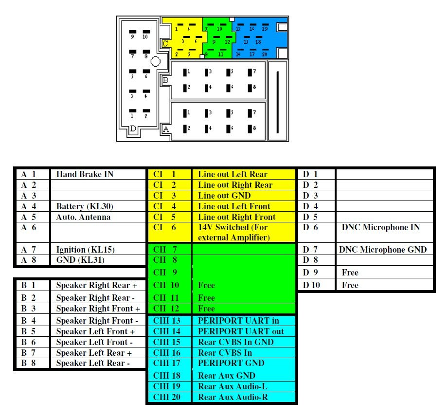

Zumindest auf dem untersten Bild der Rückansicht des Radios auf dieser Seite sieht es so aus, als ob hier im Gegensatz zu anderen Radios ganz normale ISO Stecker zum Einsatz kommen würde, die auch beim Serienradio vorhanden sind.
Und im Kapitel Installation auf der Seite 19 der Bedienungsanleitung auf dieser Seite ist beschrieben, daß in dem Stromstecker A das Dauerplus von der Batterie auf dem Pin 4 erwartet wird, das Zündungsplus auf dem Pin 7 und die Masse bzw. Minus auf dem Pin 8.
Dies entspricht genau der Steckerbelegung, die in der Fahrzeugverdrahtung des MoPf 451 vorhanden sein müsste, s.u.
Das bedeutet, daß das Radio pinkompatibel zu den existierenden Steckern sein müsste.
