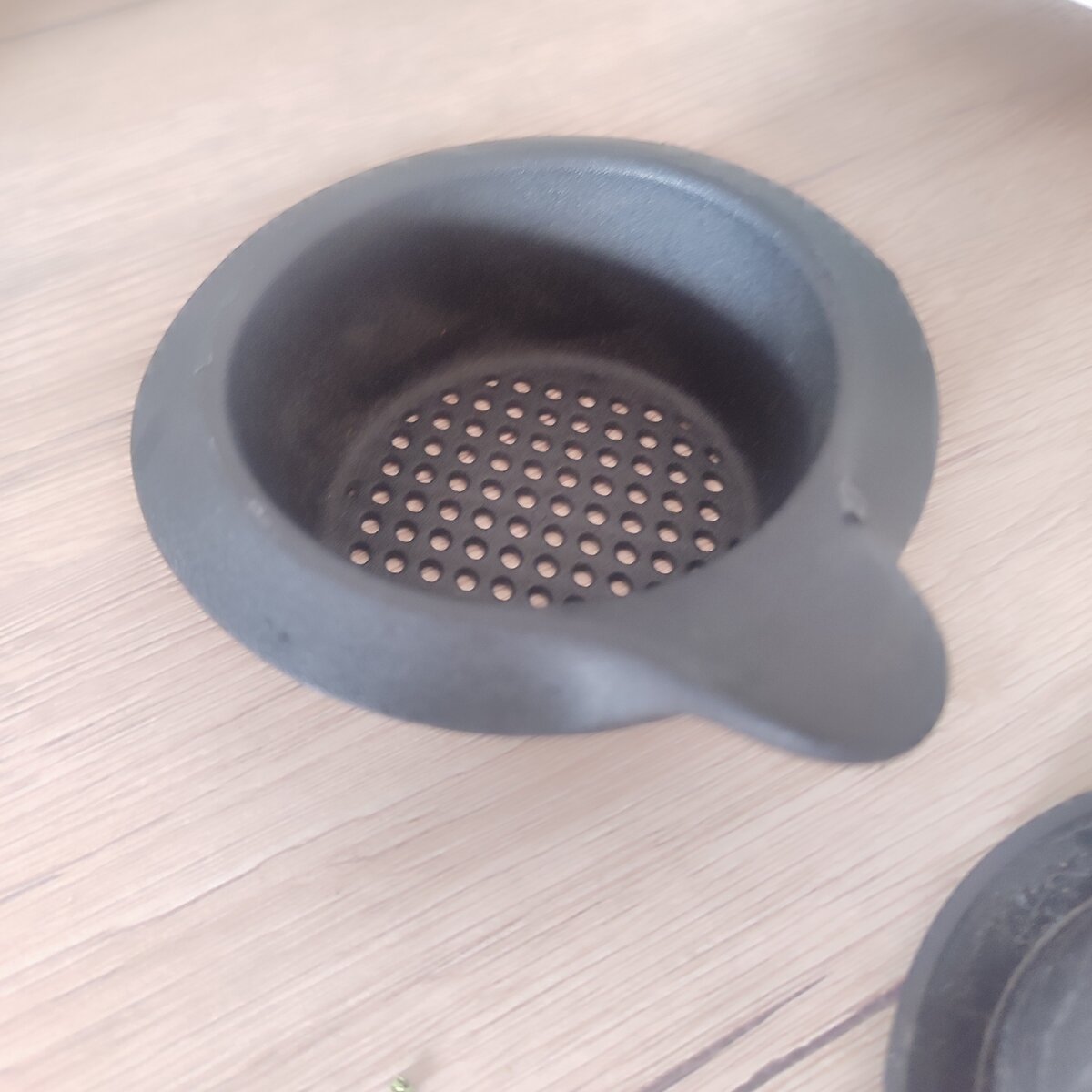

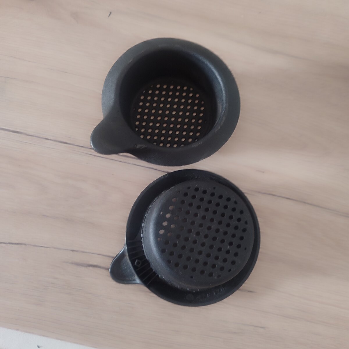

Beim Reinigen der Kugel haben wir ein kleines Fundstück wiederentdeckt: zwei Getränkehalter, die unter dem Sitz lagen. Ich habe mal ein Foto angehängt, damit ihr sehen könnt, wovon ich spreche. 🧐 Jetzt frage ich mich, ob diese Halter irgendwo im Auto befestigt werden können. Habt ihr vielleicht eine Idee, wo die hingehören oder wie man sie sinnvoll einsetzt?

Hallole und willkommen im Forum! 🙂
Schau mal die Sitze von hinten aus dem Kofferraum an, also die Rückseite der Lehnen, vielleicht hast Du dann Dein AHA Erlebnis!  😉
Zu nutzen natürlich nur bei umgeklappten Sitzen!  😊
Dort steht es auch dabei!

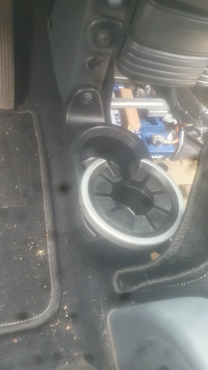

Es gibt auch noch einen Getränkehalter, der unten an der Mittelkonsole mit einer Schraube befestigt werden kann, siehe die folgenden Links.
Single!
Double!
Der Doppelte stammt eigentlich aus dem 451er, kann aber auch in den 450er Smart montiert werden! 🙂
Dem wäre noch hinzuzufügen, daß die Dinger oft rausgedrückt werden wenn sich die Fahrgäste allzu enthusiastisch gegen die Lehnen lehnen. Daß die Dinger unter dem Sitz waren statt im Sitz ist also kein Zufall sondern ein bekanntes Problem. Das hat Smart auch erkannt und bei den späteren Baujahren flachere Cupholder verwendet. In der verlinkten Ebay Anzeige wird deshalb auch darauf hingewiesen daß es sich um die tiefe Ausführung handelt
Ebenfalls sei angemerkt daß der Cupholder im Fahrersitz als solcher natürlich unbenutzbar ist weil die Lehne gar nicht umklappbar ist.
Aber, die Dinger haben noch eine zweite Funktion: sie haben einen Haken und dienen bei senkrechter Lehne zum Aufhängen von wasauchimmer. Toll, was?
Eine dritte Funktion ist noch die Belüftung des Inneren der Rückenlehne durch die Lüftungslöcher im Cupholder.

DEN hab ich mir mal gegönnt - JETZT weiß ich auch, wieso der sich nicht so wirklich da anbringen lassen will - ich fürchte die wunderschän glänzende Schraube, ist einen Hauch zu kurz - egal, muss ich wohl mal später die Werkstatt nach einer etwas längeren Schraube durchforsten - dann kommt der "Double-/Tripple" in meinen 450'er rein

Danke dir, aber einfach nur ne etwas längere Schraube war bereits die Lösung, der (Tripple-)Getränkehalter hat seinen Arbeitsposition eingenommen 😉
Nicht über das Chaos (offener Batteriekasten) wundern, es wird grade aktiv gebastelt 🙈

Hier noch ein Tip für Leute, die die tieferen Cupholder haben, flachere wollen, kein extra Geld ausgeben wollen, die originale Optik erhalten wollen und handwerklich einigermaßen begabt sind: Die tieferen ungefähr mittig durchsägen. Vorher am besten anreißen, dann rundrum mit Handsäge z.B.. Die Sägekanten auf einem Schleifpapier 80 glatt schleifen. Dann das kleine Mittelteil in das äußere Teil stecken. Die überlappen sich und geben eine glatte Kontaktfläche. Diese Fläche mit Benzin gut reinigen, mit Schleifpapier 80 aufrauhen. In das äußere Teil Uhu plus sofortfest auftragen und Teile zusammenstecken. Sauber gemacht ist das Ergebnis ein weniger als halb so tiefes Teil mit fast originaler Optik. Es kommt nur innen eine Stufe hinzu die aber kaum auffällt.

Wirklich ne gute und einfach umzusetzen Idee. Bislang hab ich die beiden tiefen einfach weggelassen, aber so ähnliche Gedankengänge hatte ich schon 😉
