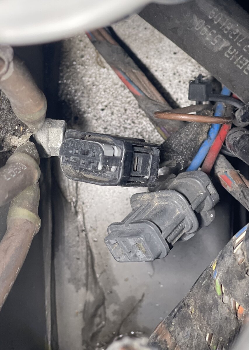

Guten Abend, habe da mal eine Frage! Ich habe da im Frontbereich unter der Service Klappe und da unter dem Wischwasserbehälter zwei nicht angeschlossene Stecker entdeckt! Ich hatte da mal nachgeschaut weil wenn ich meine Klimaanlage einschalte, der Lüfter am Kühler nicht startet wie es eigentlich sein sollte! Desweiteren habe ich eine Fehlermeldung B1002 Steuergerät N23! Habe mal zur Ansicht ein Bild mit eingestellt.
Fahre einen Smart 451 Cabrio von 2010.
Währe da für jede Hilfe sehr Dankbar! Vor allem interessiert mich wofür die Stecker sind!
Stecker für Servolenkungsvorrüstung. Hat mit deinem Problem nichts zu tun.
