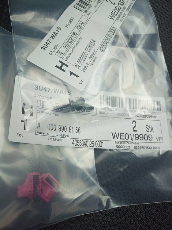

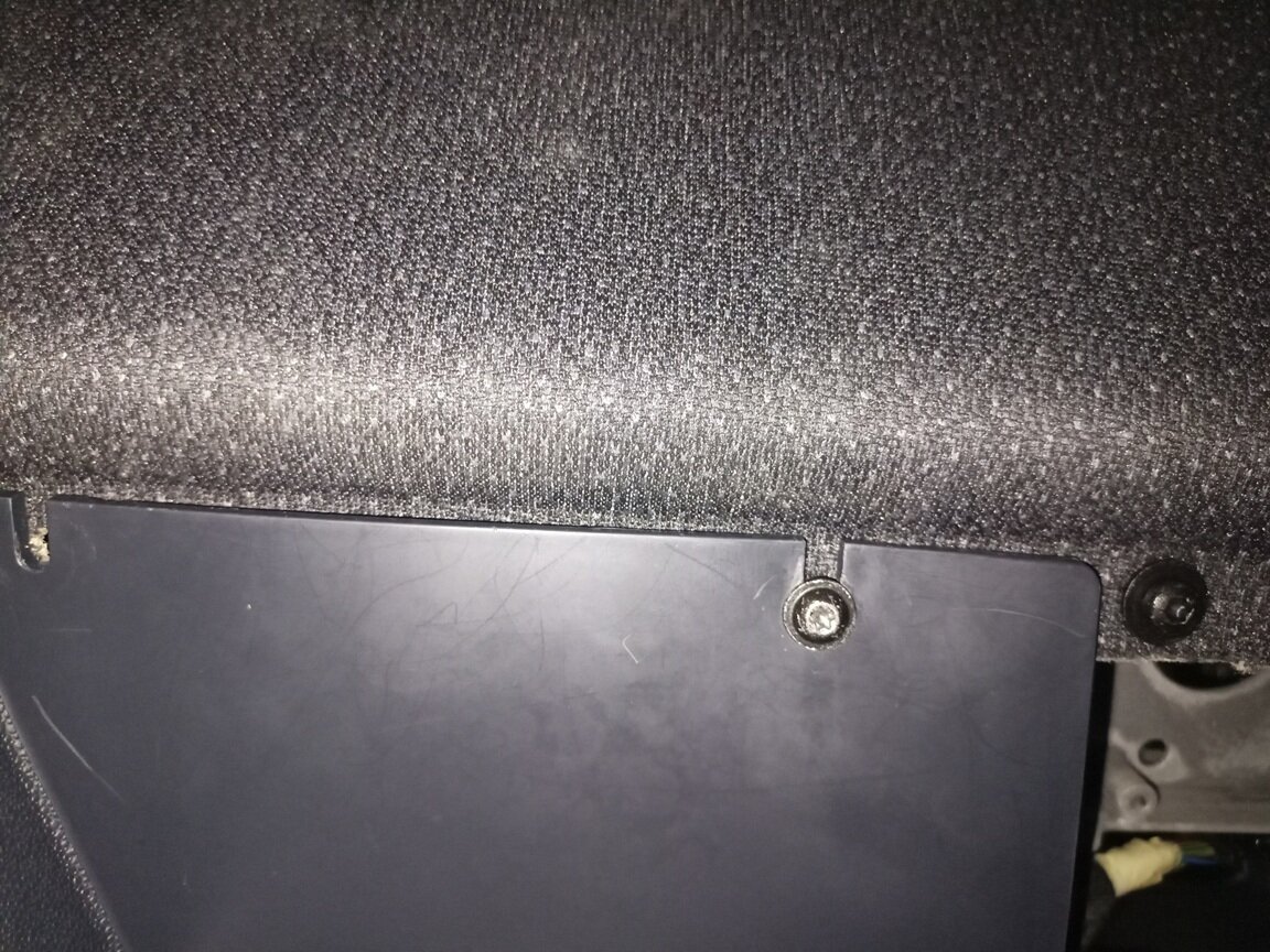

Ich suche die Befestigungsclipse, die das obere Cockpit mit dem Mittelteil des unteren Cockpitteils (in dem die Zigarettenbuchse und die OBD Buchse verbaut sind), verschraubt werden.
Es ist eine ca, 6mm breite Federklammer, die auf die Kante des Oberteils geschoben wird und von unten kann man mit einer Schraube die durch das Langloch des unteren Teils geht, die beiden Teile verschrauben. Bei meinem Fahrzeug sind diese Teile rosa, ich weiß aber nicht, ob es die Originalteile sind.
Hat zufällig jemand eine Idee, wo ich solche Clipse herbekommen kann?
Danke und Gruß Chris
Moin, das Dingen heißt „Clipsmutter“, Teilenummer ist A 000 990 81 56
Kostet bei 0,79 Euro!
Siehe diese Seite!
Deshalb brauchst Du nirgends im Netz nach alternativen Liefermöglichkeiten suchen.
Die sind bei solchen Teilen nämlich sehr oft teurer als MB! 😉

Ich habe die Teile jetzt sehr  günstig direkt bei Mercedes bekommen. Vielen Dank für eure Unterstützung!
