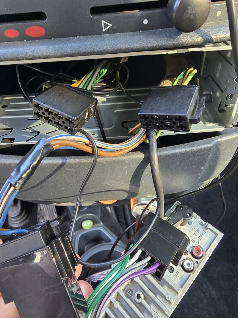

der Vorbesitzer des Smart-Cabrios meiner Frau, hat bei der Übergabe noch schnell das Radio provisorisch getauscht.
Nun habe ich ein anderes genommen und eingebaut. Es hat einwandfrei kurz vorher funktioniert.
Problem ist jetzt, dass alle Boxen tot sind. Sendersuchlauf etc, alles funktioniert.
Bevor ich jetzt stundenlang rumprobiere wollte ich mal fragen, ob jemand das Selbe schon einmal hatte
Naja, da werden die Lautsprecher wohl nicht angeschlossen sein.
Einer der beiden großen Stecker ist nur für die Lautsprecher...
So,
ich habe die Lösung gefunden:
Der Kleine hat zwei Stecker für die Lautsprecher. Siehe Bild.
Nehme man den Anderen, dann hat man auch Ton 🙂
Kaum macht mans richtig, schon funktionierts!
vor 1 Minute schrieb Funman:
Du bist lustig. Wer rechnet damit, dass es zwei Stecker gibt. Auf den Anderen bin ich zufällig ganz hinten im Radioschacht gestoßen
Daran ist nichts richtig. Die beiden schwarzen sind wie er schon schrieb Zwei Stecker für Lautsprecher. Ergibt keinen Sinn. Falls dein smart die Hochtöner vorne sichtbar auf dem Armaturenbrett hat sollte es ein Lautsprecher Stecker sein der alle acht Pins belegt hat. Ohne die ein Stecker mit vier Pins.
