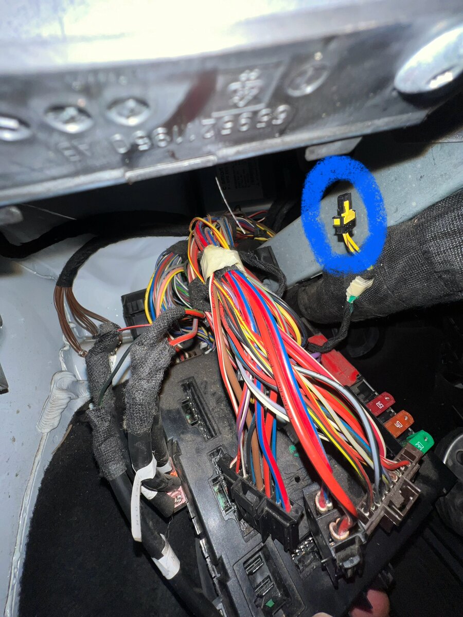

ich habe mir vor kurzem versucht, den Bordcomputer nachzurüsten, jedoch bin ich an einem Punkt gescheitert, dort bräuchte ich eure Hilfe. Oben am Lenkstockschalter mit Menü Funktion, habe ich einen gelben Stecker mit 2 Adern (Gelb, Gelb/Braun) anschließen können, der war zuvor an dem selben Leistungsstrang mit Kreppband befestigt, also gehe ich davon aus das dies schon vorgerüstet wurde. Jedoch kommen wir zum Problem, als ich feststellte das die Menü Option nicht funktioniert, habe ich geschaut und gesucht wo der Hammer hängt, ich wurde fündig, SAM ausgebaut und an einem Leitungsstrang mit Kreppband war das andere Ende von der Leitung die am Lenkstockschalter befestigt wurde, ich weiß leider nicht wohin der hingehört, kann mir einer sagen wohin jetzt das andere Ende hingesteckt wird, ich finde irgendwie die Anschlussstelle von dem Stecker nicht.
Anbei füge ich mal das Bild hinzu.

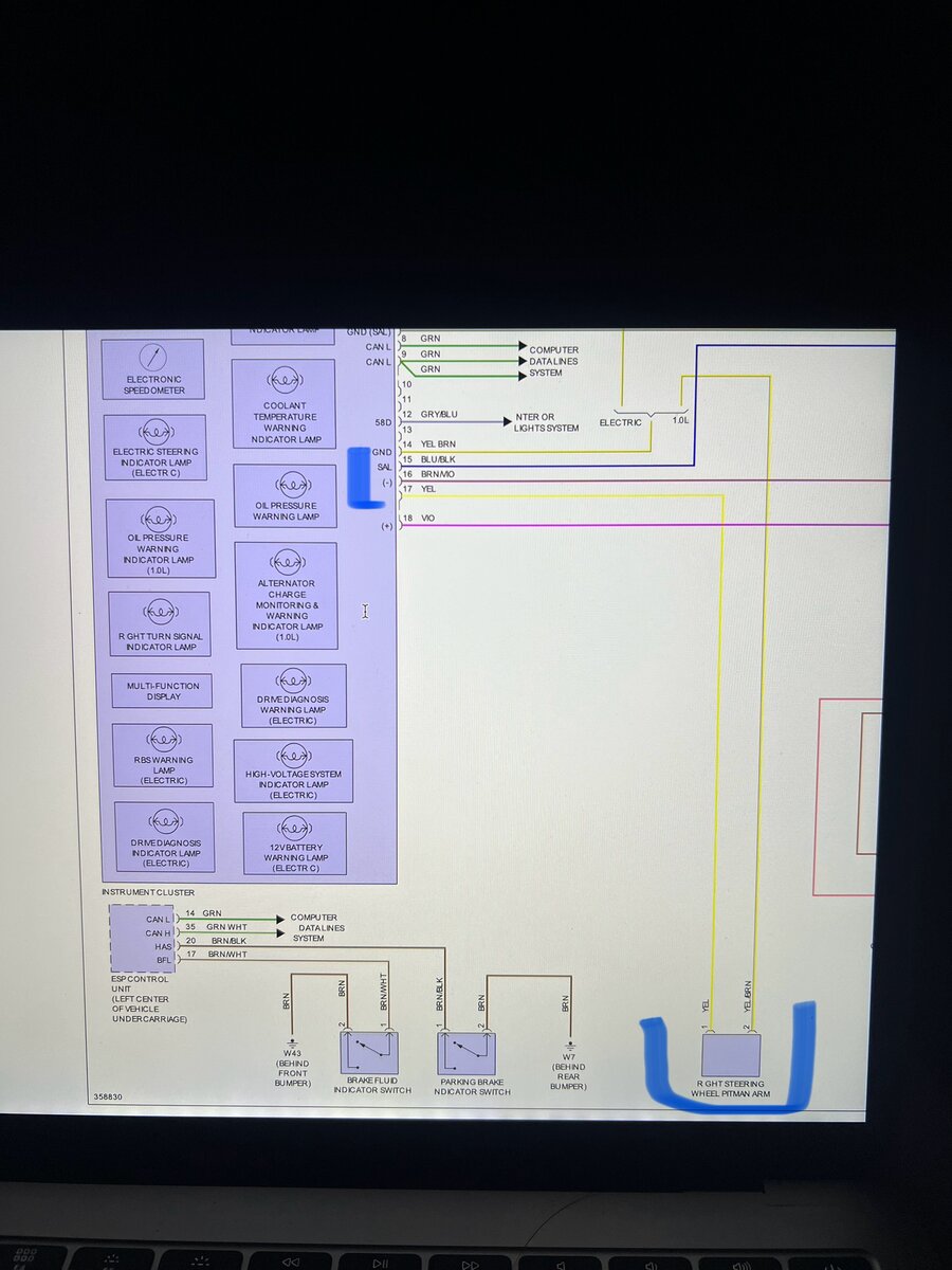

Im Schaltplan sind zwei farblich passende Leitungen zu finden, die zum Kombiinstrument führen. Wäre eigentlich auch logisch, da dort ja der BC sitzt. Leider gibt es keine klare Referenz auf die Bordcomputer-Option im Plan, nur dass die Leitung erst ab 31.08.2010 so verbaut wurde. Vorher war an Pin 14 Zündplus.
Vielleicht kann die Info ja noch jemand mit einem 451 und Bordcomputer bestätigen.
Wenn es da noch irgendwo einen nicht eingezeichneten Zwischenverbinder gibt, müsste der in dem kurzen Teilstück des Kabelbaums zum Kombiinstrument zu finden sein.
bearbeitet von 450-3
Echt klasse, mittlerweile habe ich auch diesen Schaltplan gefunden bei mir auf dem Rechner.
vielleicht könntest du bei meiner Idee etwas behilflich sein. Habe überlegt den Stecker zu zerlegen in den einzelnen Adern und dementsprechend bei mir im KI umzupinnen.
schau mal das wäre der Schaltplan
