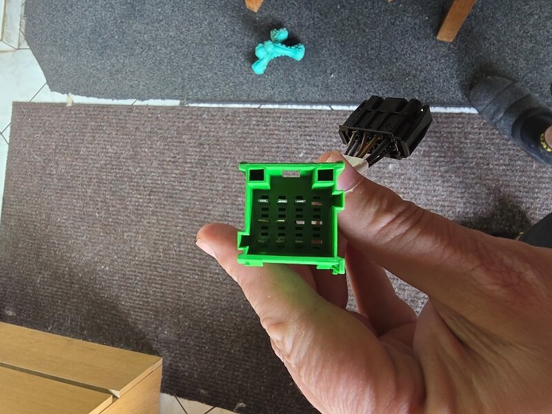

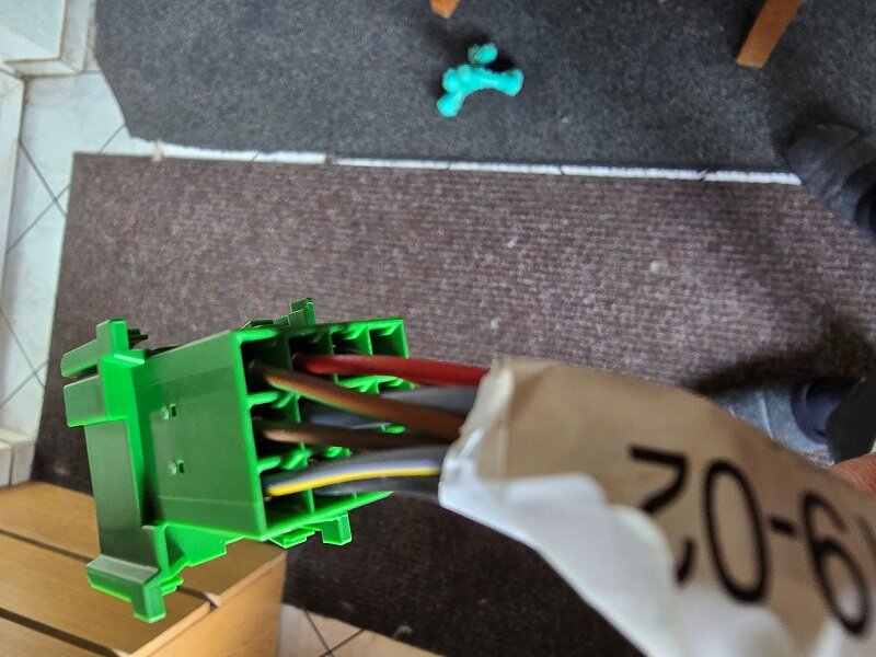

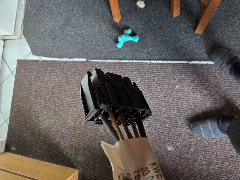

nachdem ich mir die Stecker des Daches angeschaut habe und feststellen musste, dass sie komplett unterschiedlich sind, habe ich doch den Adapter bestellt. Gibt aber nicht mehr viele und werden anscheinend auch nicht nachproduziert.
Ich habe mal ein paar Fotos des Adapters gemacht. Hier kann man eventuell nachvollziehen, welcher Pin auf welchen Pin geht.
Das Teil funktioniert gut. Jetzt muss ich noch irgendwie das Dach ausgerichtet kriegen. Werde mal die Suche für eine Anleitung bemühen oder vielleicht hat jemand eine Gute übersichtliche?
Danke für Dein Feedback und die Bilder. 🙂
Was ich allerdings nicht verstehe ist die Tatsache, daß in anderen Beiträgen zu diesem Thema die Rede davon ist, daß die alten Verdecke zwei Stecker haben. s.u.
Auf dem Bild ist aber nur die Umsetzung auf eine andere Steckerform zu sehen, aber es ist auf jeder Seite nur ein Stecker dran.

An dem neueren Dach (schwarzer Stecker) ist tatsächlich noch ein zweipoliger Stecker dran. An dem alten Dach (grüner Stecker) nicht. Der Adapter geht nur von grün auf schwarz. Der zweipolige Stecker bleibt freihängend.
Keine Ahnung wofür er ist. Dach funktioniert und Innenraumlicht auch.

Grade mal in den Schaltplänen geschaut, über den zweiten Stecker mit zwei dicken 2,5 qmm Zuleitungen wird in den neueren Verdecken die Spannung zugeführt.
Das ist jetzt über den Adapter so verschaltet, daß die Spannungszuführung über den grünen Stecker auf jeden Fall gewährleistet ist. 🙂
Deshalb ist der zweipolige Stecker jetzt eben übrig.
