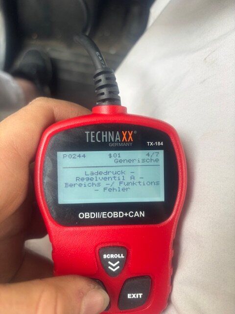

Hallo Leute ich habe seit Tage ein Problem ich habe drei Striche und piept und blinkt
und es geht kein Gang rein aber aktuator höre ich ich habe die Batterie überprüft in OBD wir auch Nix angezeigt Getriebe Steuergerät überprüft OBD sage ladeluftkühler offener Stromkreis kann der offene Stromkreis auch was mit der Sicherung oder der Schaltung zu tun haben ich bin ratlos was könnte das sein wo es erstens passiert ist ich wollte rückwärts fahren aber Auto geht aus und dann 3 Striche was kann das sein

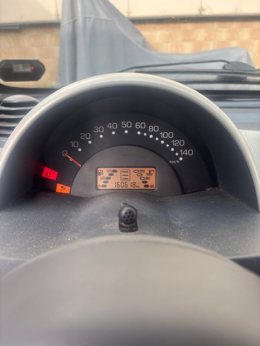

vor 11 Minuten schrieb julianwerner284@icloud.com:
Das wird angezeigt
Da ist aber nicht nur die Zündung eingeschaltet, sonst würden andere Kontrollleuchten leuchten!
Ich meine nur Zündung einschalten, sonst erst mal nix tun  nicht den Motor starten!!!
Einfach nur fen Zündschlüssel von der 0 auf die Stellung 1 drehen!

Was ist jetzt mit dem Bild, wenn die Zündung frisch eingeschaltet wird von 0 auf 1? 🤔
Das ist bei den obigen Bildern nicht zu sehen!

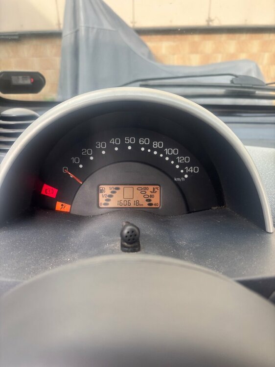

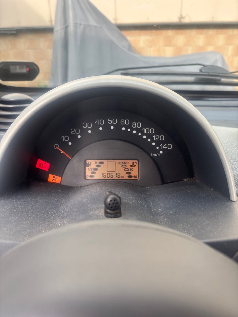

vor 34 Minuten schrieb Ahnungslos:
Es wäre der Sache dienlich, wenn Du dazu schreiben würdest, welches Baujahr und welche Motorisierung der Smart hat!
Vom Design des Kombiinstruments müsste es die Ausstattungsvariante Pure sein.
D.h. gleich nach dem Einschalten der Zündung erscheinen die drei Balken und trotzdem kann der Motor noch gestartet werden? 🤔

    • Korrekt wenn Öl im Stecker muss er neu.  Ob es ihn noch neu gibt kann ich nicht sagen.  Wenn nicht muss man wohl oder übel was gebrauchtes nehmen. Sollte ihn vorher aber mal aufschrauben um zu sehen ob das gebrauchte Teil in Ordnung ist.  Denn mittlerweile sind wohl viele Teile nicht mehr taufrisch.  Zum Ausbau muss der Ladeluftkühler runter mitsamt Zuluftführung.  Heck ablassen ist sinnvoll es geht aber auch ohne. Ist dann halt alles sehr eng.  Stardiagnose oder mindestens Delphi sollte vorhanden sein um die Schaltpunkte neu zu adaptieren nach tausch. Am besten noch solange der LLK unten ist wenn es ein gebrauchtes Teil ist. Dann weiß man zumindest erstmal, dass er funktioniert.
