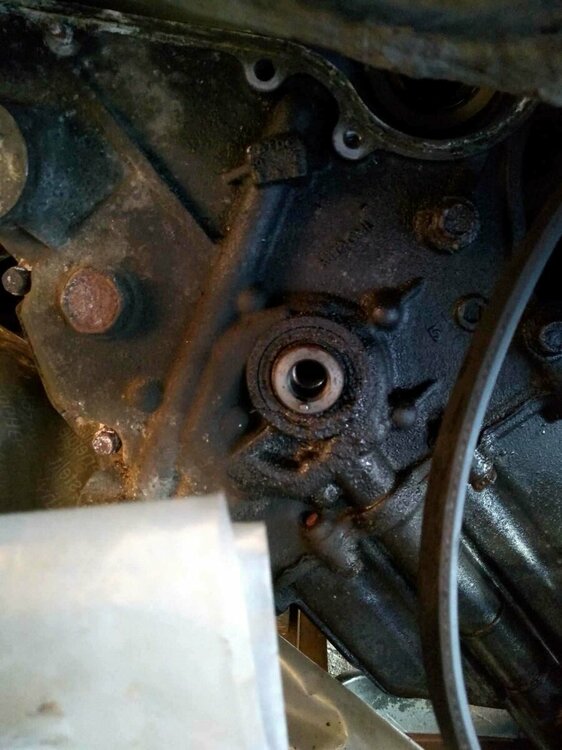

  2. Der Wasseranschluss für die Wasserpumpe, hinten am Stirndeckel, ist der nur eingesteckt mit einem O-Ring als Dichtung?

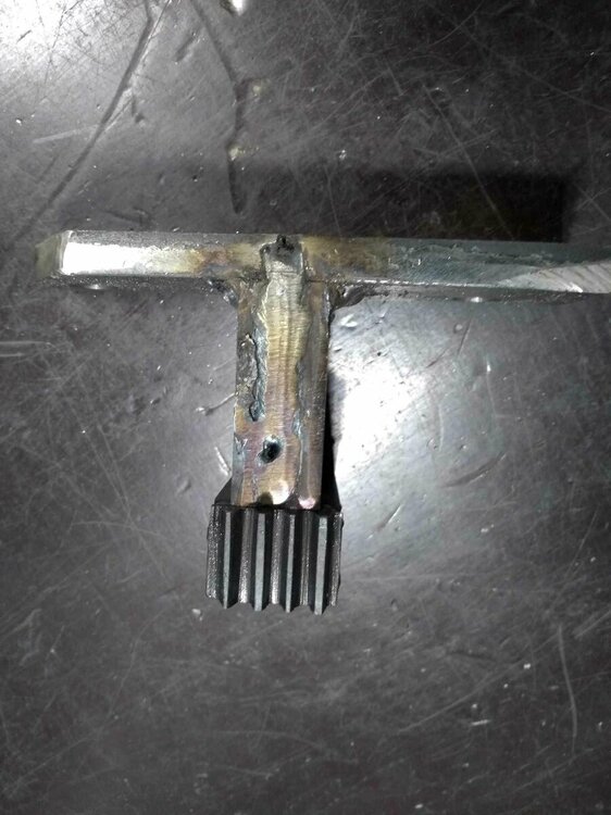

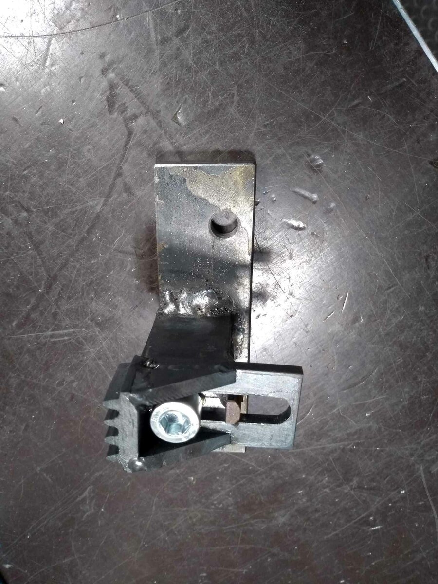

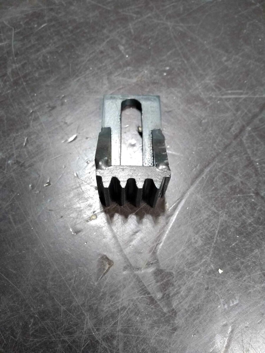

Jetzt habe ich den Motor abgesenkt, den Ventildeckel, Lichtmaschine mit Spanner und Wasserpumpe demontiert. Bin gerade dran, einen Gegenhalter für den Zahnkranz an der Schwungscheibe zu bauen, damit ich dann die Riemenscheibe demontieren kann, ich möchte nicht mit den Schlagschrauber an die Kurbelwelle. Die Kette ist so gelängt, das ich sie anheben und über den Zahn versetzen kann.

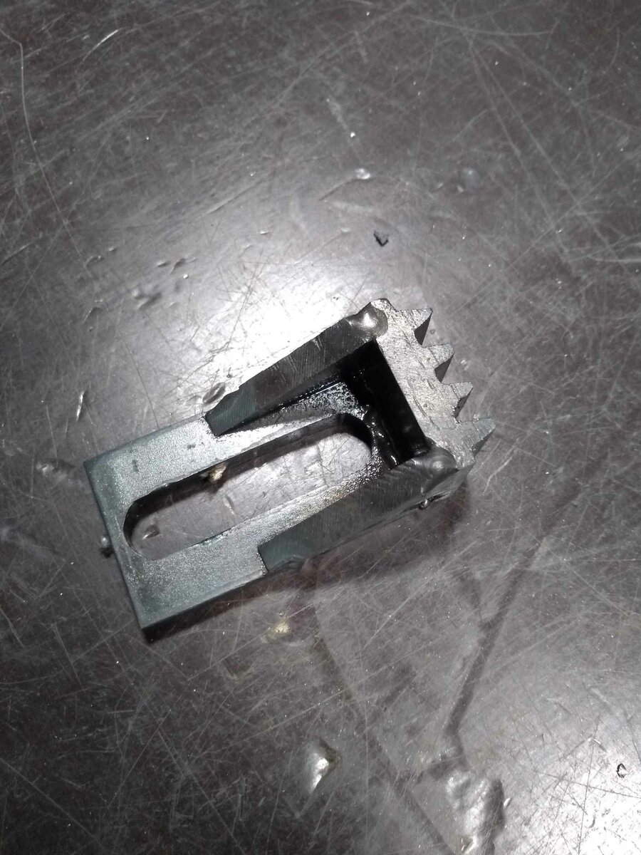

Wenn ich den Gegenhalter fertig habe, werde ich ihn Euch zeigen. Dazu habe ich dieses Zahnelement für 8€ bei Amazon gekauft. Der passende Halter kostet 52€, um es einmal zu benutzen ist es mir echt zu teuer.
bearbeitet von Fraox

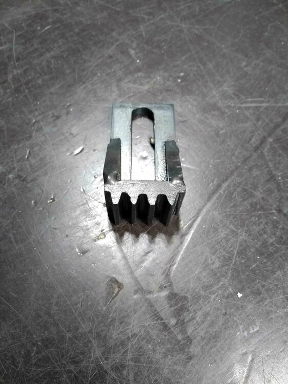

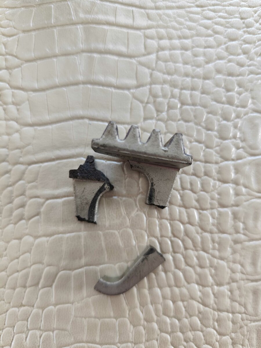

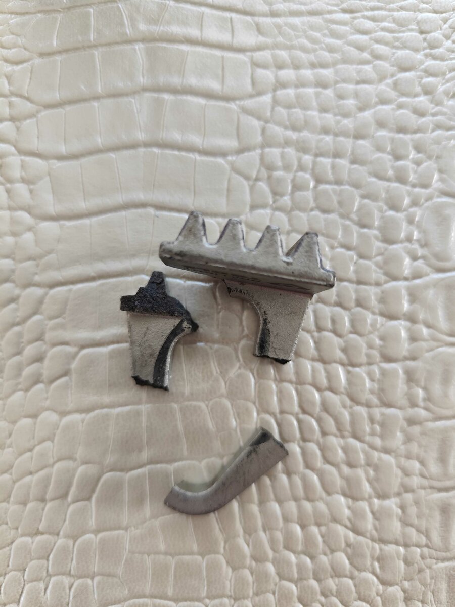

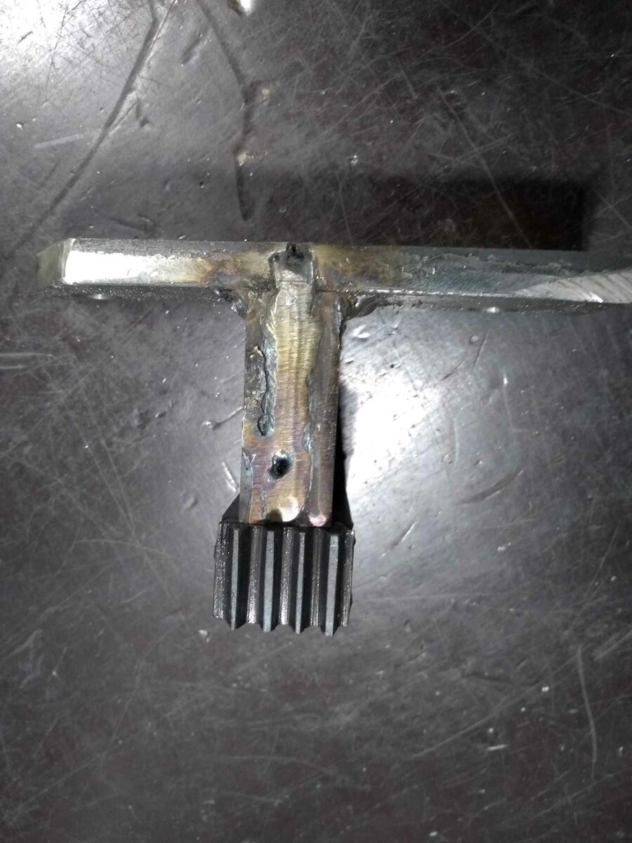

Heute der erste Versuch, das Element hat sich verabschiedet, ist komplett zerbrochen. Es ist ein Stahlguß, ist viel zu spröde, hat der Belastung nicht standgehalten. Ich habe mir jetzt aus Stahl so eine Zahnflanke gefeilt, muss es noch zusammen schweißen, damit es so einen Halter gibt, dann probiere ich es morgen nochmal.

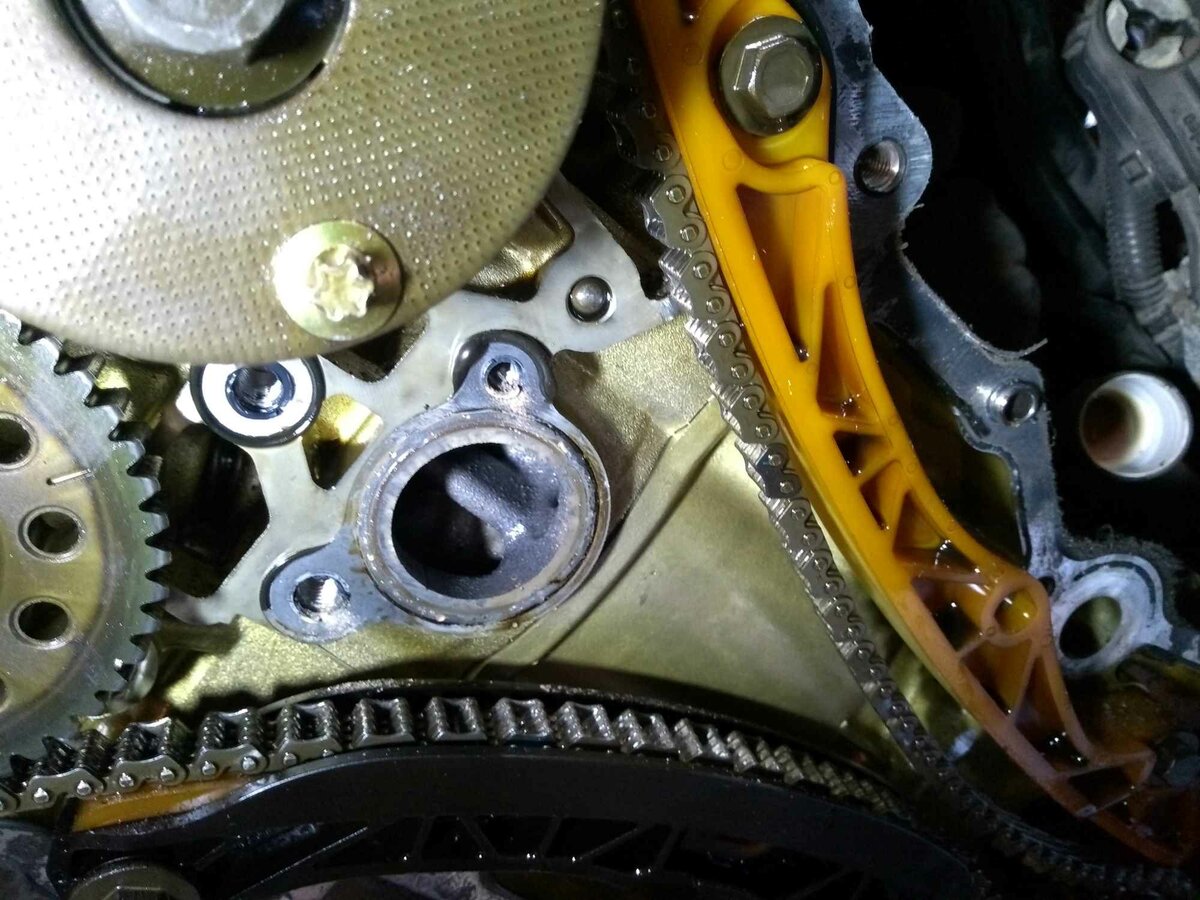

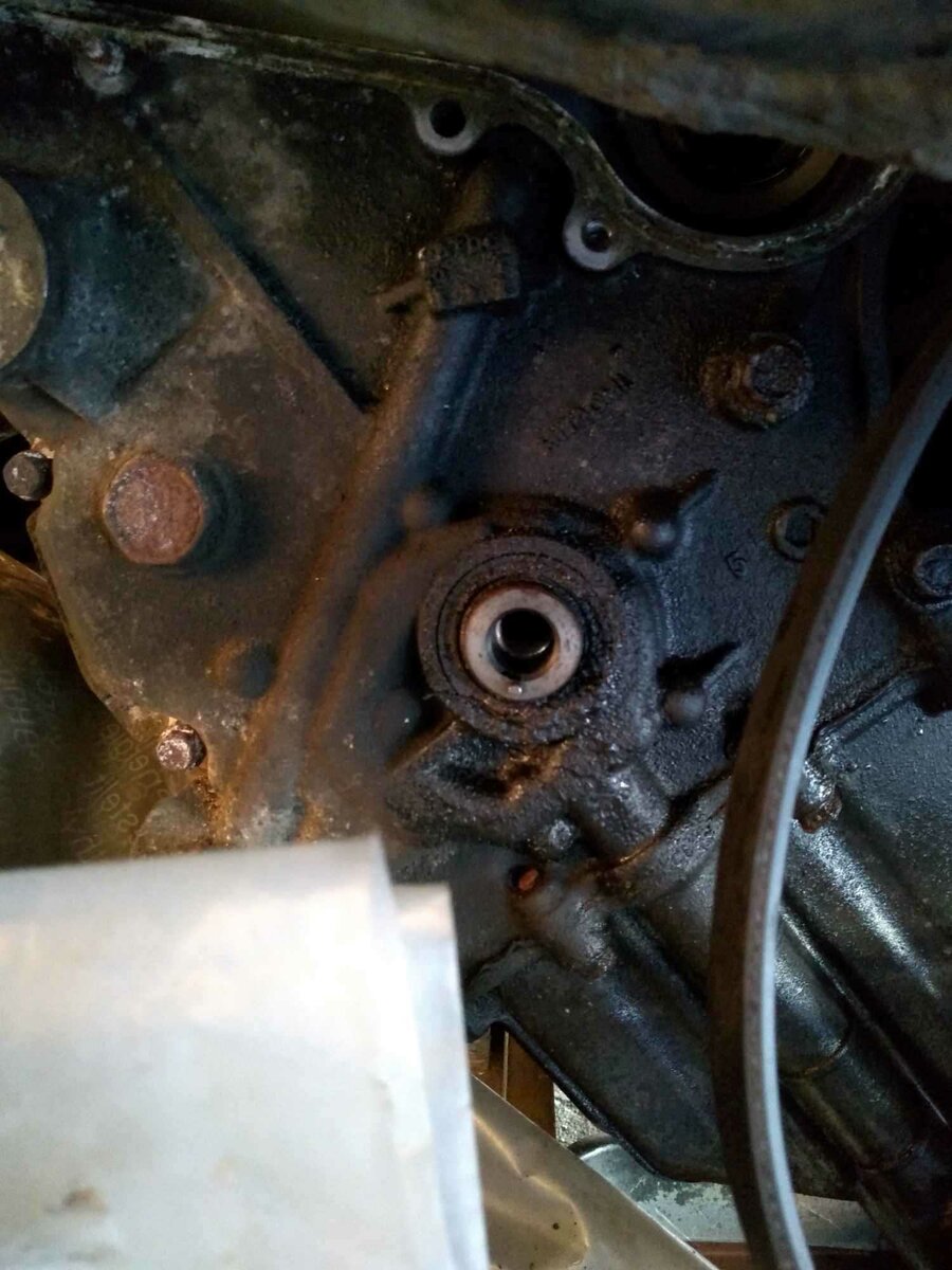

War heute sehr erfolgreich! Mit meinem selbst gebautem Gegenhalter am Zahnkranz, konnte ich jetzt die Schraube lösen. Habe dann den Stirndeckel abgenommen.

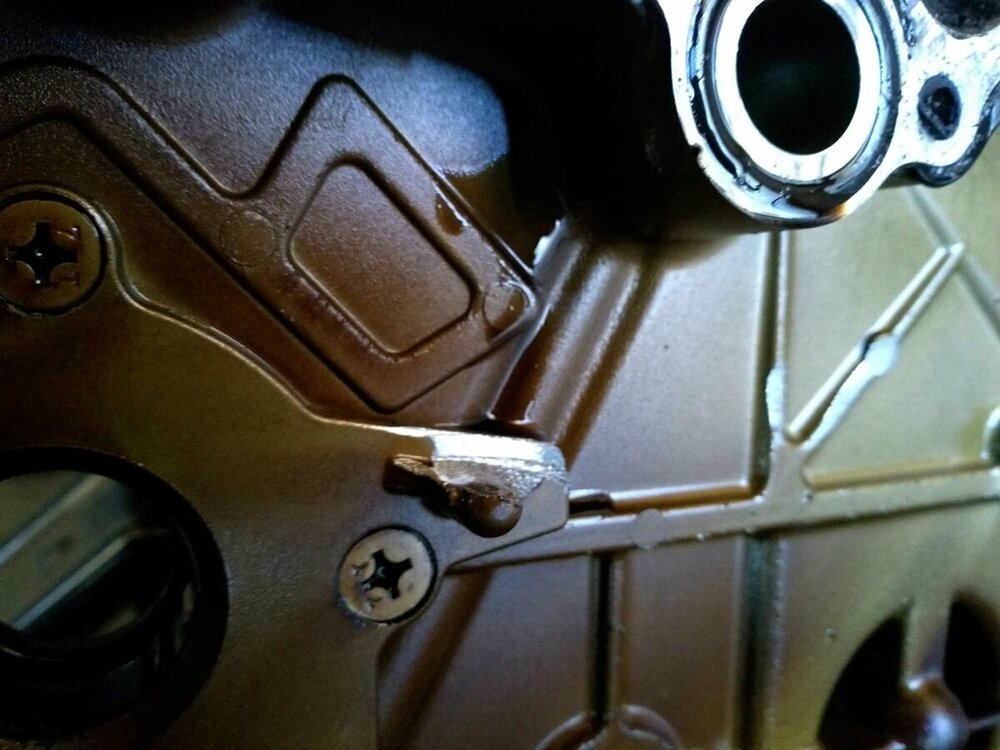

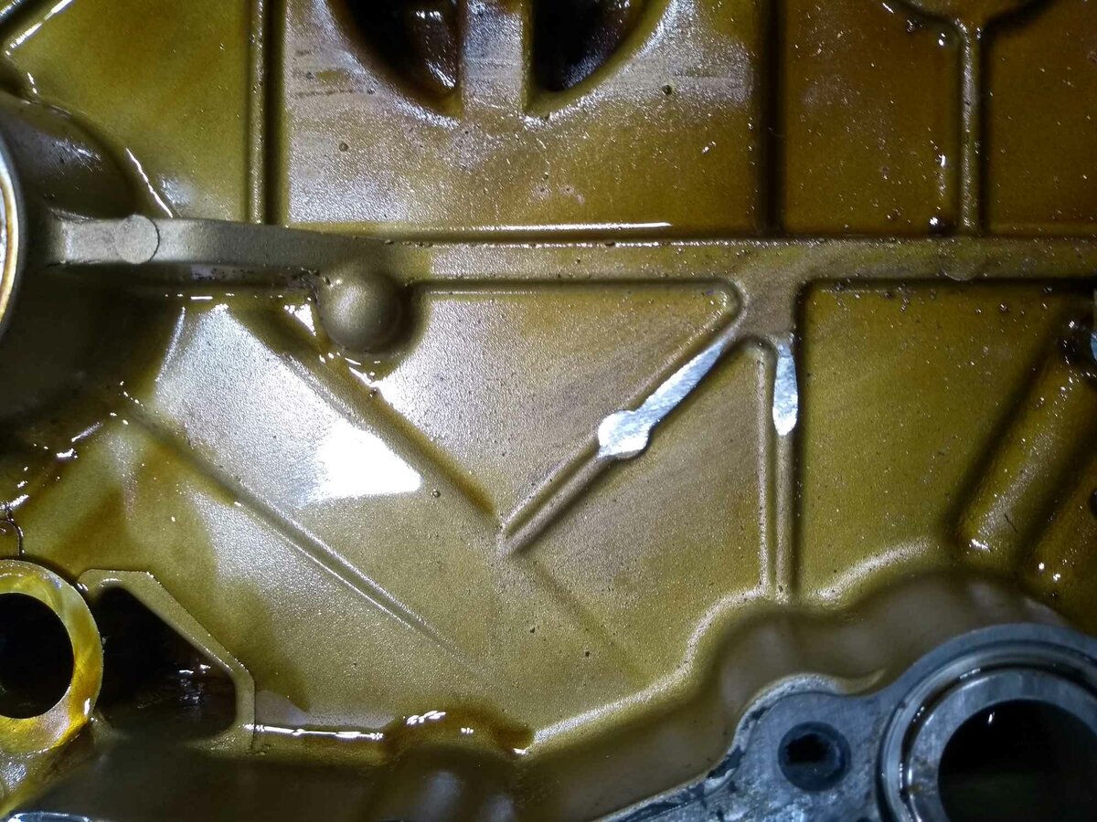

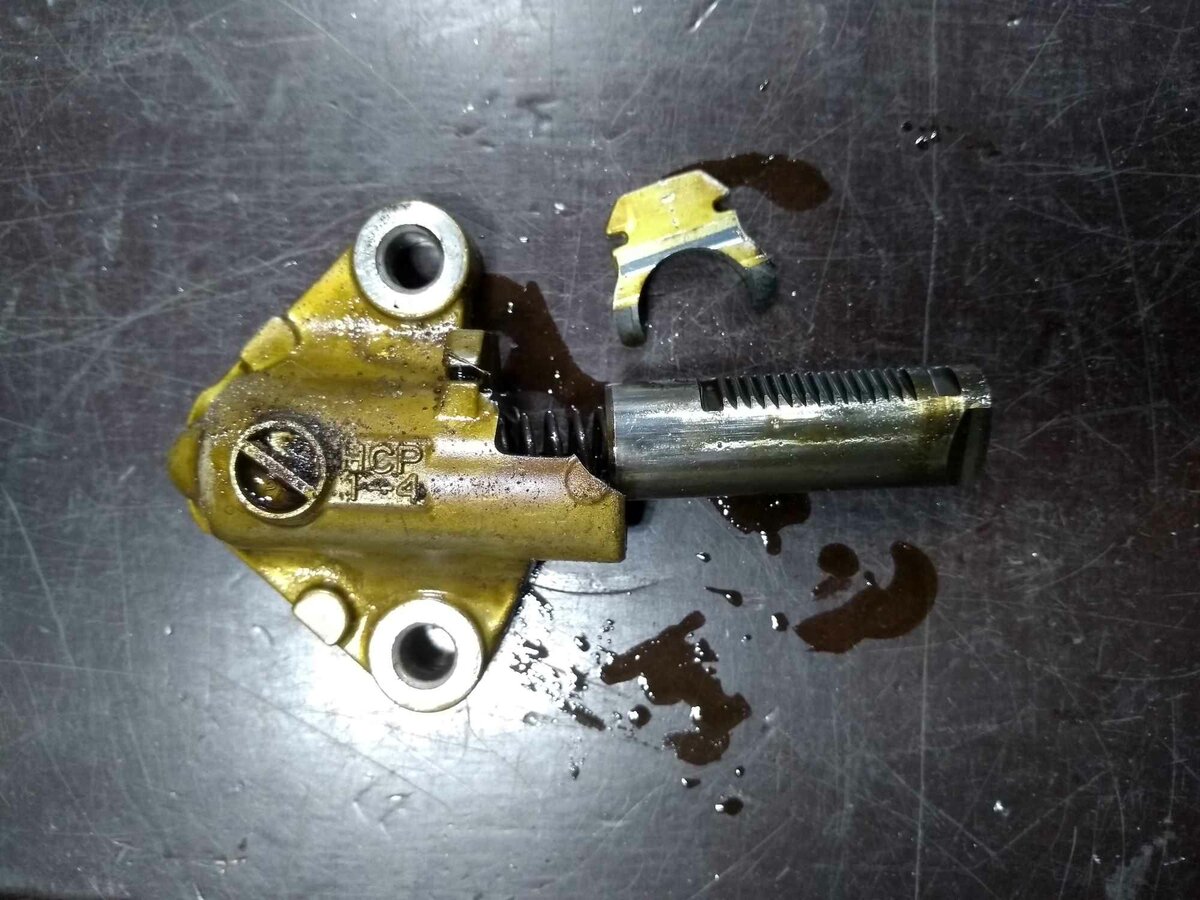

Ich hatte ja gesagt, das ich vemutet habe, das die Kette übergesprungen war. Es sollte sich als richtig heraus stellen. Der Kettenspanner war gebrochen, so hatte die Kette keine Spannung mehr, hat sogar schon am Stirndeckel geschliffen. Das gebrochene Teil lag noch auf dem Spanner hatte sich verklemmt, die Feder habe ich mit einem Magneten aus der Ölwanne gefischt.
