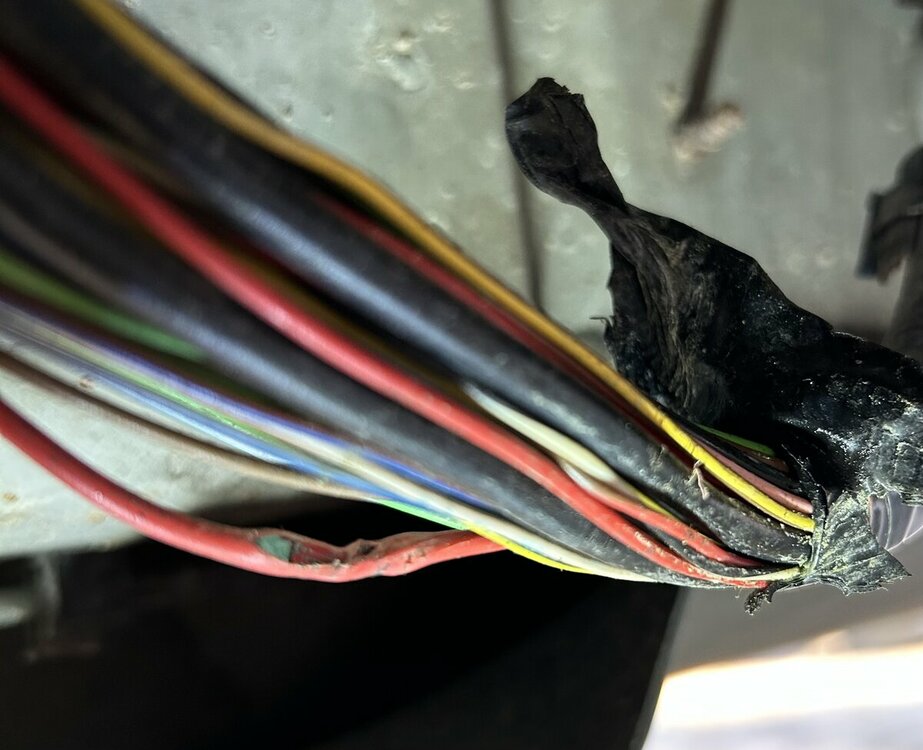

Ich habe für meine Kinder (20 & 22) einen Smart Roadster 60 KW mit 128000 KM gekauft.
Nun hat der Gute ein Problem, im KI ist ein waagerechter blinkender Balken und der Motor springt nicht an, des Weiteren war er auch auf der Beifahrerseite sehr nass.
Ich habe jetzt mal den Teppich ausgebaut und den Smart erst einmal trocken gelegt . Unterm Teppich war auch der ESP Sensor der unter Wasser stand.
Meine Frage ist nun, ob der Sensor den Canbus Fehler verursachen kann und ob der Sensor wasserdicht bzw vergossen ist.
Für Tipps wäre ich wirklich dankbar.
VG Carsten
Ich denke nicht, daß dies ein Fehler ist, der durch den feuchten Sensor hervorgerufen wird.
Entweder ist das SAM des Fahrzeugs, also die Zentralelektrik, ebenfalls geflutet oder die Lötstellen sind marode.
Könnte aber auch sein, daß Masseverbindungen abgefault sind, kommt beim Roadie auch häufig vor!
Gehe ich richtig in der Annahme, daß der Roadie in Deinem Besitz noch nie gelaufen ist?
Danke für die schnelle Rückmeldung, richtig der Smart ist bei mir noch nicht gelaufen. Das SAM hatte ich schon ausgebaut und kontrolliert. Das wurde auf jeden Fall schon einmal nachgelötet und war trocken.
Ich habe heute eine neue Batterie eingebaut und würde jetzt einmal alle Massepunkte kontrollieren.

Am Stecker N11-3 habe ich alle Kabel gemessen, außer das Kabel für die Benzinpumpe ist auf allen Strom.

Mal alle Sicherungen ziehen und checken. Geht den sowas banales wie die per Funk zuschließen? Nicht das die sam nicht versorgt wird.
bearbeitet von MBNalbach
Bis auf das Verdeck funktioniert eigentlich alles, die SAM denke ich mal nicht.
Das KI wurde 2018 schon einmal von einer Fachfirma repariert.
Verdeck steuert auch das Sam.
Hallo, kurze Rückmeldung, diese böse Leitung war schuld…
Jetzt werde ich mich mal um das Verdeck kümmern.
Viele Grüße Carsten
Das sieht ja heiss aus!
An welcher Stelle im Roadie ist denn das?
