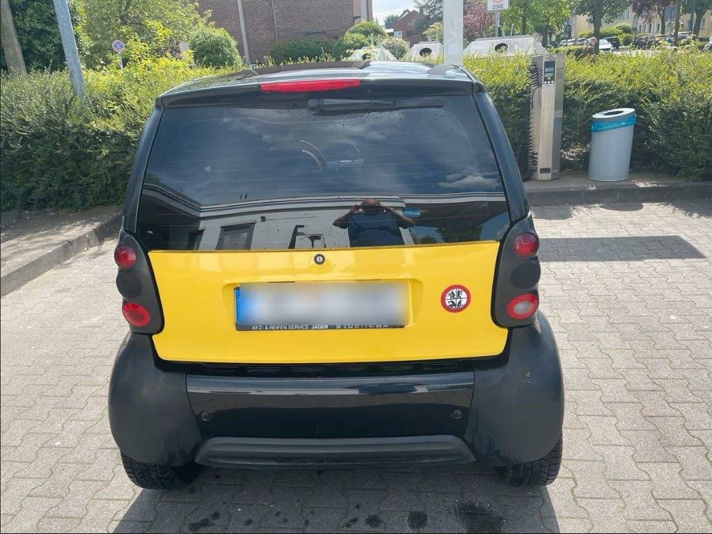

Mein Name ist Carsten, komme aus Duisburg und habe mir und meiner Tochter am Wochenende ein Smart gekauft, einfach nur Just for Fun 😄 Hatte schon etliche Fahrzeuge, aber ein Smart fehlte noch. Diagnose Delphi 150 steht mir zur VerfĂŒgung.
Zum Smart:
Smart MC01, 0.6 Liter, 40kW/54 PS, EZ 19.10.1998, 144 tkm, fĂŒr ganz kleines Geld erworben.

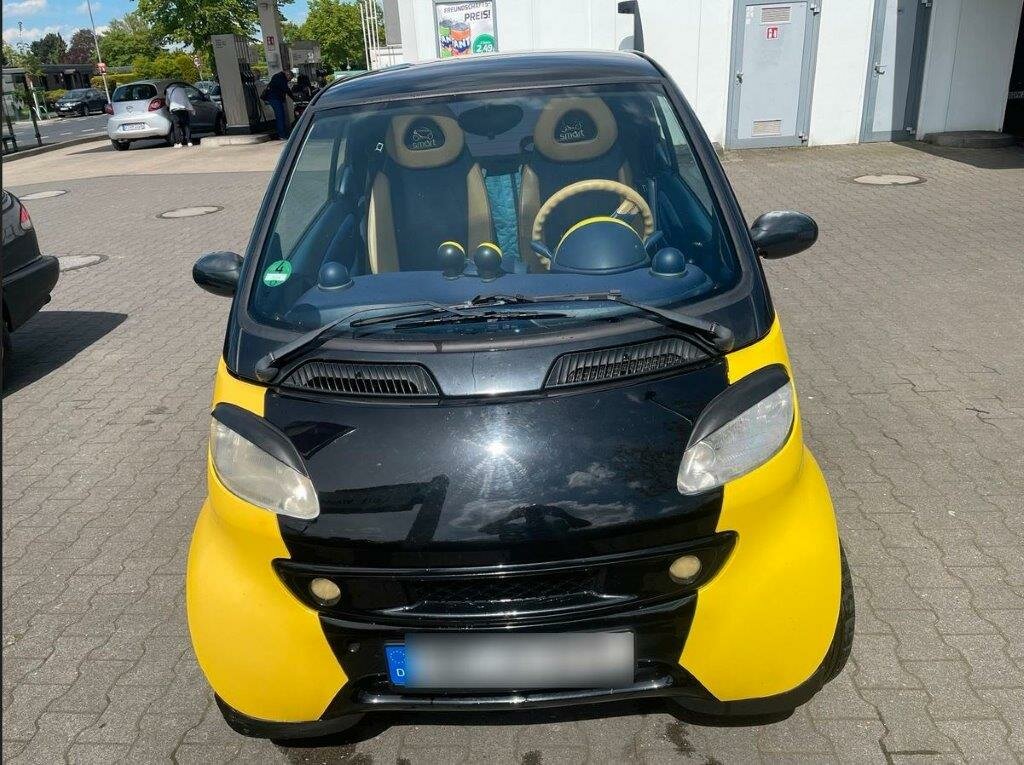

Servus und herzlich willkommen im Smartforum! Gratuliere dir zu eurem Smart.

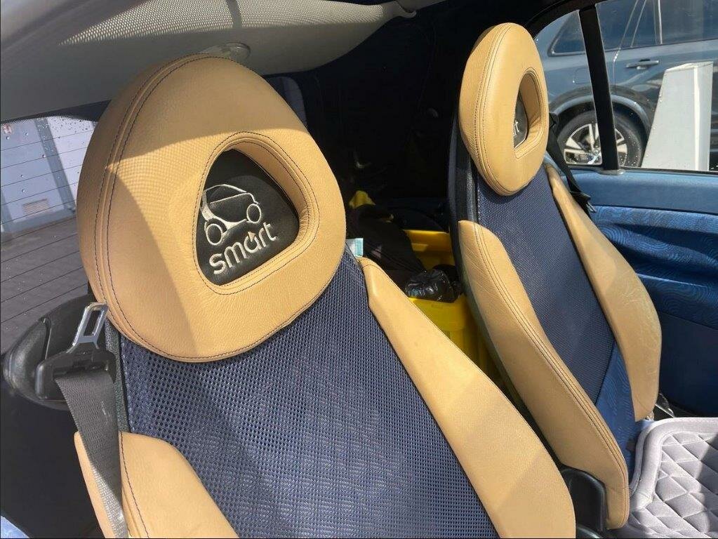

Anhand der Bestuhlung und des Lenkrades, wĂ€re dein Bolide ein Sondermodell namens „Limited One“. Die hatten damals die beigefarbenen TeilledereinsĂ€tze auf den Sitzen und das Lenkrad mit beigen Leder ĂŒberzogen. Auch der Schaltknauf mĂŒsste in beigen Leder sein.
Mein erster Fortwo war ein Limited One.

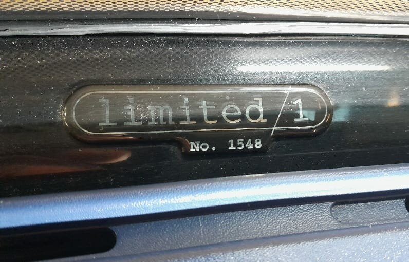

Schau mal innen an der unteren Kante der Windschutzscheibe, mittig am Armaturenbrett mĂŒsste eine Plakette sein mit der Nummernangabe xxxx/7500. Das Sondermodell war auf 7500 StĂŒck limitiert und es war ursprĂŒnglich schwarze Tridion mit weißen Body-Panels.

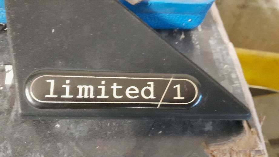

in der Tat ist vorne an der Windschutzscheibe solch ein Schild, muss nachher mal schauen welche Nummer das ist. Aussen an den Spiegel ist auch ein Schild "Limited..." und im Fahrzeugschein ist die Farbe Weiß angegeben.

Schild gefunden mit der Nummer 1548.

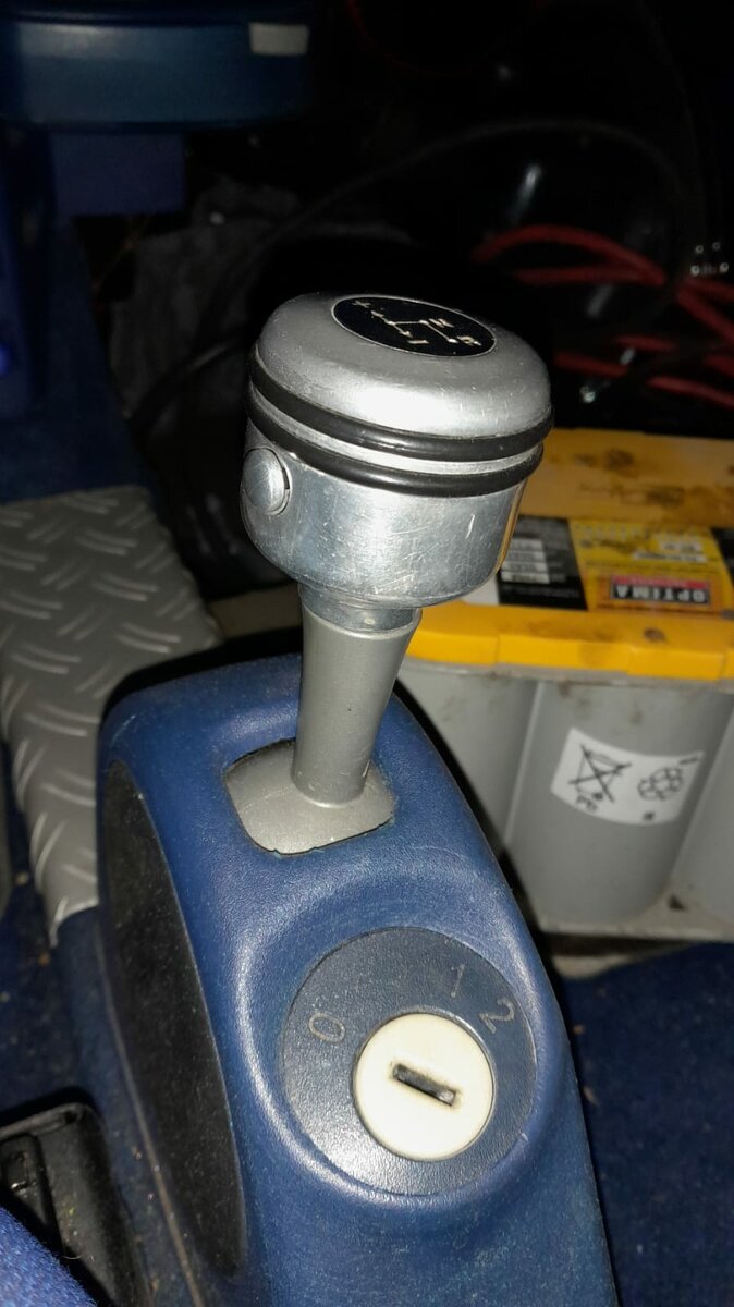

Schaltknauf ist aber aus Alu.
