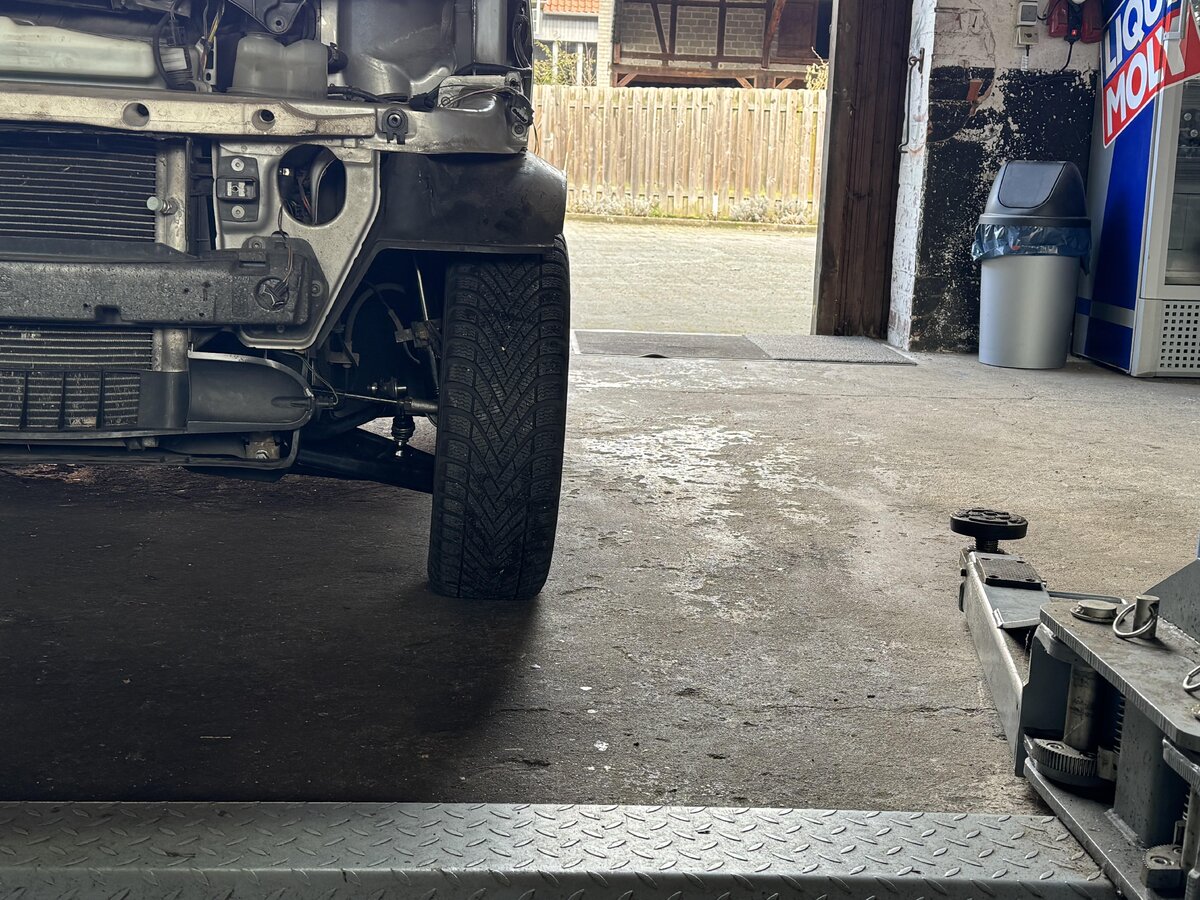

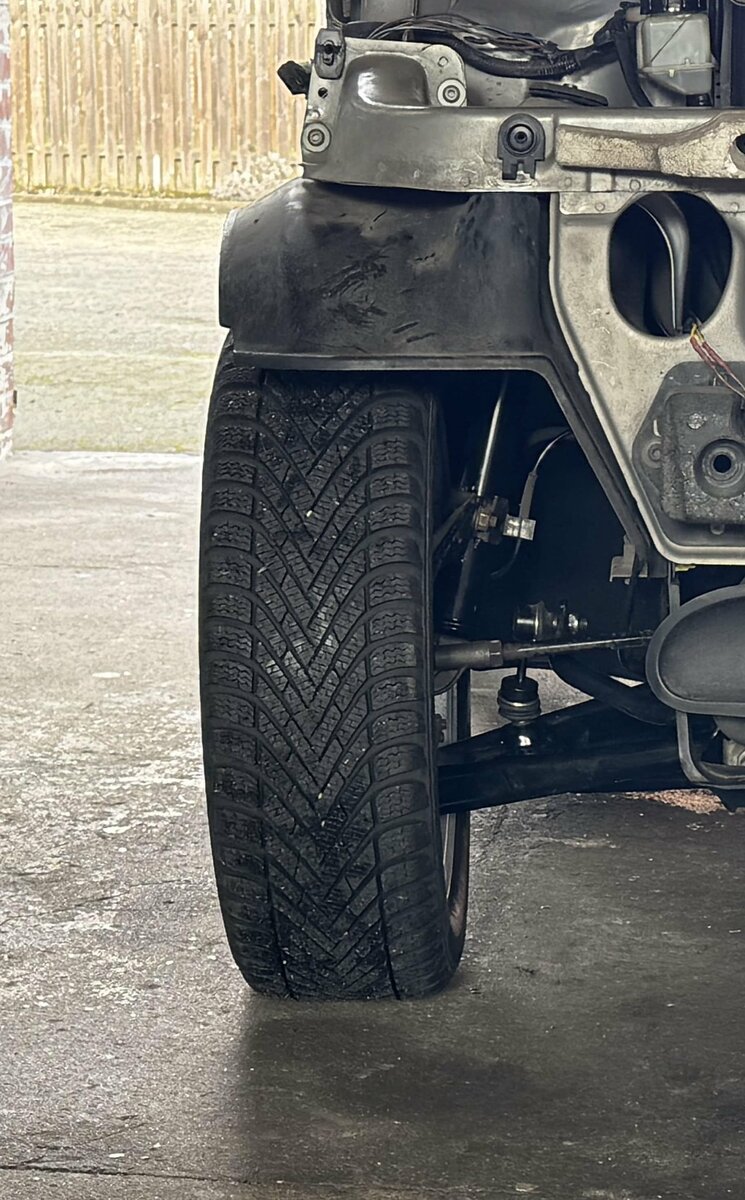

Da habe ich auch direkt ein Anliegen und zwar wollte ich am mein 450 Brabus Bj.2005 die Vorderachsteile neu machen, spricht Querlenker, Traggelenke, Dämpfer etc.
Habe jetzt alles zusammen und habe nun das Problem das die Reifen extrem schräg stehen 🤯
bin der Meinung das ist nicht normal habe alle Teile überprüft es ist alles gleich zu den alten habe sogar nochmal alles alte eingebaut und es ist immernoch schräg….😫
so langsam gehen mir die Ideen aus evtl. Hatte das ja hier schon mal jemand und könnte mir weiterhelfen, wäre sehr dankbar darüber.

Ich lad mal 2 Bilder hoch
Für mich sieht das ziemlich sche***** aus. Son ein positiver Sturz kann doch nicht normal sein.
Aber mal sehen was die 450er Schrauber dazu sagen.
Du musst schon genau in Flucht fotografieren. Am besten mal ne Wasserwaage senkrecht daneben stellen.
Oder sonst was senkrecht daneben.
Warten wie mal was die 450er Profis sagen ob so was "normal" ist.

vor 43 Minuten schrieb luca10:
Was meinst du mit schräg? Gekippt zur senkrechten, das wäre der Sturz? Sowas ist kaum möglich. Oder schräg nach links oder rechts, also die Spur? Das ist normal nach solchen Arbeiten. Da muß natürlich die Spur eingestellt werden.
Auf den Fotos kann ich nichts erkennen.
Und ja, die Querlenkerbuchsen dürfen erst dann angezogen werden wenn der Smart auf den Rädern steht. Aber auch nur die. Sind 4 Verschraubungen insgesamt.
vor 1 Minute schrieb Funman:
Hab Bilder oben drin kannst ja mal schauen,
dachte man kann beim 450 kein Sturz einstellen 🤔

Natürlich stehen die Räder nicht senkrecht, nur eben ist ein Bezugspunkt für ne Beurteilung immer gut.
Und dieser Punkt wäre in diesem Fall eine "Senkrechte" .
vor 5 Minuten schrieb Funman:
Das war meine Eingangsfrage.  Kann der TE mit Tüdelband über HA und VA  prüfen oder Laserwasserwaage.
Aber wir sind wohl eher beim Sturz - es sei denn es täuscht optisch so derbe weil die Spur 5cm aus der Reihe ist.
