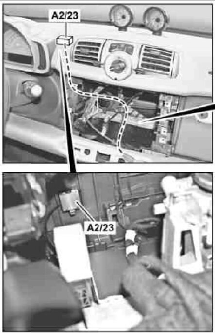

Die GPS-Antenne A2/23 ist unter dem Armaturenbrett zwischen dem KI und der Klimaeinheit eingebaut.

Warum erledigt? Eigentlich kommt man da ganz gut von unten dran, außer man hat vielleicht Handschuhgröße XXXXL oder dürfte den Smart nicht mal mehr solo fahren, weil dann sonst bereits das zulässige Gesamtgewicht überschritten würde.
Im WIS steht nichts davon, dass für den Ausbau der GPS-Antenne noch irgend ein anderes Teil abgebaut werden muss.
Also bitte ein bisschen mehr Elan, nicht gleich aufgeben, erst mal schauen und versuchen zu verstehen.
Ich denke nicht, dass das neue Radio mit der vorhandenen GPS-Antenne funktioniert. Die Schnittstelle ist nicht genormt.
Zudem wird die aktive GPS-Antenne über das Radio mit Spannung versorgt, das wäre schon ein sehr großer Zufall, wenn das alles passt. Im schlimmsten Fall wird das neue Radio gleich gegrillt.

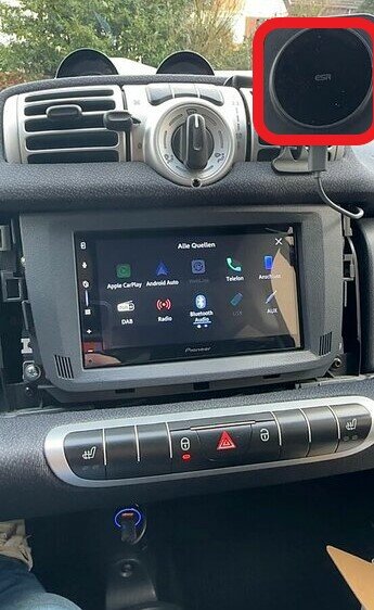

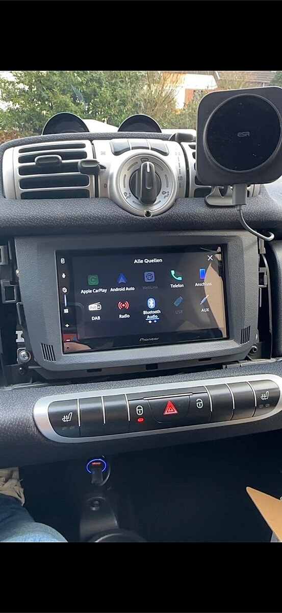

Ich setze mal ein Screenshot rein von einem Video was ich gemacht habe.
Das Radio ist folgendes Modell: Pioneer SPH-DA77DAB - 2DIN
Der Rahmen fehlt noch, da der originale Rahmen nicht gepasst hat zur neuen Blende. Jetzt hab ich mir einen neuen gekauft, passend zur Blende. Muss noch ankommen.
Die neue Blende war mir wichtig, da sie an den unteren Ecken kleine Schlitze hat für das mitgelieferte Mikrofon, was man wunderbar darin integrieren kann und somit bleibt das kleine Mikro unsichtbar.
Alles in einem kann ich nur sagen, tolle Blende, tolles Radio, tolle Funktionen. Ich bin super zufrieden.
vor 27 Minuten schrieb Harti8:
Was ist der viereckige  Kasten?
Meinst du die Blende? Das ist lediglich eine neue Blende.. Erklärung wieso ich mich dafür entschieden habe, steht im Text unter dem Bild.
Ich denke eher mal, er meint diesen stilistischen Fauxpas! 😉
vor 6 Stunden schrieb Ahnungslos:
Ach das 😅 Sagen wir mal so, es ist das beste Aufladegerät fürs Auto das ich bisher hatte.
Schon zwei Jahre im Einsatz. Perfekt fürs kabellose und super schnelle aufladen über MagSafe.
