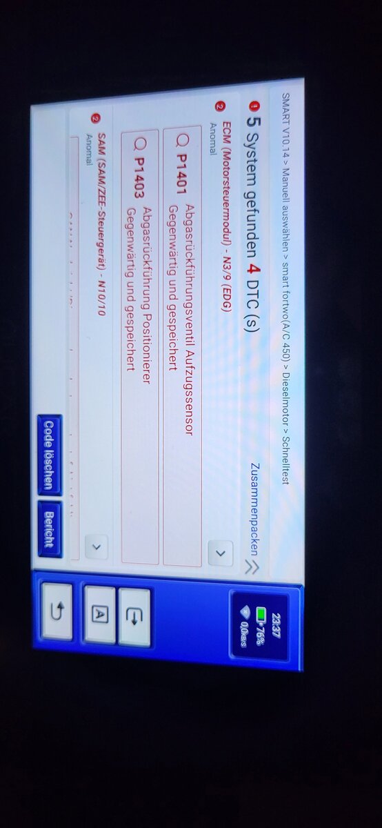

Hallo Gemeinde ich bräuchte mal euer Fachwissen ,
Haben meien Smart auslesen lassen und folgende Codes hat er ausgespuckt. Beim Fahren spiegelt es sich so wieder... im A Modus ist er komplett träge und schaltet kaum noch hoch . Im M Modus dreht er nur bis 3000 Umdrehungen hoch
 Und er schmeisst schwarze Wolken raus .
Grüsse Julian

Es steht doch drinnen: Abgasrückführungssystem (AGR) fehlerhaft.
Es gibt REICHLICH Lesestoff zu den Fehlerursachen und deren Behebung hier im Forum (bitte die Suchfunktion benutzen).
Ansonsten bitte KONKRETE FRAGEN formulieren.

Da würde ich doch mal das AGR Ventil ausbauen reinigen gängig machen.
