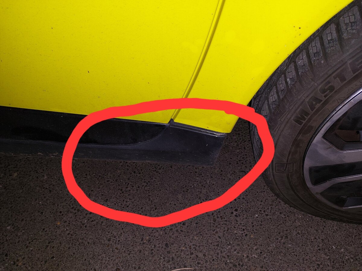

Da beim Reifenwechsel irgendwie der Seitenschweller lose geworden ist, wollte ich hier mal um Rat fragen wie ich diesen wieder befestigen kann. Anbei ein Foto.
Ich denke,dass da irgendwas abgerissen ist.
Wollte es zuerst kleben, aber das scheint mir nicht richtig 😉
Im Forum selbst habe ich keinen passenden Beitrag gefunden.
Also welche Schrauben/Clips werden da benötigt und wie montiert/demontiert man diese Seitenschweller.
Danke und schönen Sonntag.

Hinten sind sie eingesteckt (wie unten) und seitlich muss man sie nach vorne schieben.. Siehe Video hier:

Spreizpilz herausziehen und dann raus damit, danach wieder rein und mit Pilz spreizen.
Können wieder verwendet werden....

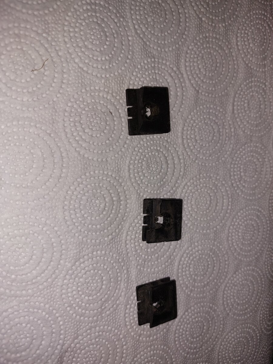

Die Schiebeclips der Schwellerverkleidung gehen sehr oft beim Ausbau kaputt und sollten dann ersetzt werden.
Wenn die kaputt sind, dann steht die Verkleidung ein StĂŒckchen ab.
Kann man sich nicht gut was davon vorstellen, wenn man das nicht gesehen hat, aber wenn Du die Schwellerverkleidung abnimmst, dann siehst Du sofort, was ich meine. 😏
Teileliste!
Damit ist die Pos. 150 A0009912098 der abgebildeten Seite gemeint
Das sind aber Centartikel, die man bei MB bestellen kann, siehe diese Seite!
 Da wĂŒrde ich mir gleich mal einen Zehnerpack bestellen!  🙂
Da bezahlt man im Netz unter UmstĂ€nden ein Vielfaches von, siehe jene Seite! 10 StĂŒck fĂŒr 17.- EURO! 🙄
Bei MB kosten diese 10 StĂŒck gerade mal 2,70 EURO! 😉
Und die Pos. 160 wÀre bestimmt auch nicht verkehrt, wenn man davon ein paar da liegen hÀtte!

An den Verkleidungen sind SchiebefĂŒhrungen dran und an der Karosse sind diese weissen Clipse.
Bei montieren der Verkleidung werden diese Clipse dann in die FĂŒhrungen der Verkleidungen eingeschoben und halten dadurch die Verkleidung. Wenn Du das Ding mal ausbaust, siehst Du sofort, was ich meine. 😉

Diese Dinger kosten ja auch nicht viel, 10 StĂŒck fĂŒr jeweils 0,27 €, also zusammen  2,70 € bei MB, das ist ja fĂŒr MB MaßstĂ€be gar nix! 🙂

By the way, zum Ausbau schiebt man nach hinten, nachdem man den SpreizdĂŒbel am hinteren Radlauf gelöst hat!!  😉
Zum Ausbau schiebt man nach hinten,
Stimmt, mein Fehler, nach hinten beim Ausbau, nach vorne beim Einbau!

Bitte beachte auch, daß es bei der von mir oben verlinkten Seite ganz unten noch Tipps zum Zusammenbau explizit hinsichtlich der Schwellerverkleidung und der Clipse gibt! 😉
So arbeit erledigt,  gut dass ich diese Clips bestellt habe! 2 fehlten komplett und die anderen 3 sind beschĂ€digt. Danke nochmals fĂŒr die Hilfe.
