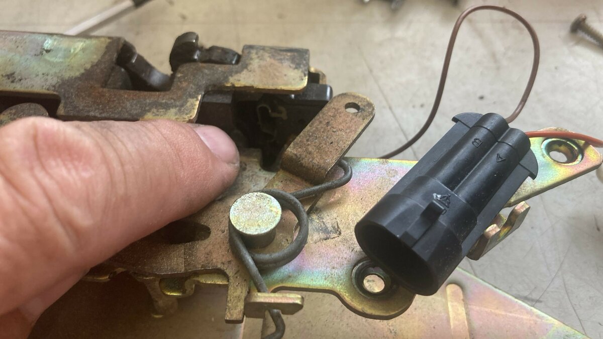

Der Türkontakt Auf/Zu steckt mit im Türschloss hinter der Drehfalle, siehe Bild unten.
Das ist kein Taster wie bei anderen Fahrzeugen üblich.
Ist das bei beiden Türen der Fall oder nur bei einer?  🤔
Die Leitungen dieser Schalter führen übrigens am Stecker N11-8 an den Pins 4 und 19 in das SAM rein, falls Du da was messen wolltest. 😉
Pin 4 müsste beim Linkslenker die linke Tür sein und Pin 19 die rechte Tür, wenn meine Infos stimmen.
Beim englischen Rechtslenker ist es genau umgekehrt.
Siehe diese Seite! 🙂

Ich hab mich gerade mal um gesehen und finde im Netz nicht wirklich diesen Schalter. Zumal sehe ich garnicht wie dieser aussieht. Hat jemand ein Bild oder eine Quelle wo ich diesen bestellen kann?

Nee, das ist ein separater Schalter.
Der Aktuator der Türverriegelung enthält zwar auch einen Schalter, aber der ist für die Quittung, daß der Smart ordnungsgemäß verriegelt ist und die Blinker dreimal aufleuchten können.
Der Türkontaktschalter ist ein anderer, deshalb hat der auch eine separate Zuleitung, das zweiadrige Kabel mit dem Stecker dran!
