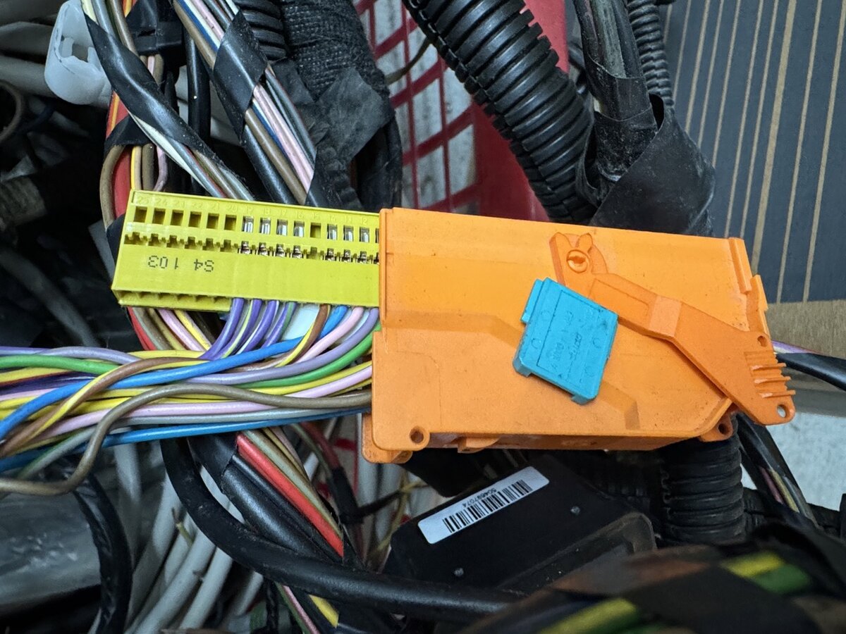

ich habe soeben 2 Sitze geschlachtet, an denen Seitenairbags verbaut sind. Nun kam mir die Idee, am Cabrio die Sitze mit den Seitenairbags zu verbauen und anzuschließen. Vom Spenderfahrzeug habe ich noch das Airbag-Steuergerät. Dabei sind aber folgende Fragen aufgekommen:
  1. wenn ich die zusätzlichen Kabel für die Ansteuerung der Airbags vom alten Kabelbaum trenne und ins Cabrio verlege, kann ich diese "einfach so" ans vorhandene Airbag-Steuergerät anschließen, vorausgesetzt die Airbag-Steuerkabel haben keinen gemeinsamen Stecker?
  2. wenn Punkt 1 = Ja, muss das Steuergerät auf die Seitenairbags angelernt werden oder muss ich das originale aus dem Spenderfahrzeug verbauen?
  3. ist der Beschleunigungssensor kompatibel oder muss auch der aus dem Spenderfahrzeug genommen werden?
Ich habe hier nur alte Beiträge gefunden, die einen kompletten Tausch des Kabelbaumes empfehlen, ich möchte einen anderen Weg gehen, da ich theoretisch alles hier habe.
Gruß, M.
zu 1. nein
zu 2. Die Steuergeräte für mit und ohne Seitenairbags sind unterschiedlich. Du musst das 4-Kanalsteuergerät aus dem Spender übernehmen
zu 3. Der Sensor ist im Steuergerät
Das stimmt mich durchaus positiv! Punkt 2 und 3 sind soweit kein großes Problem, die Frage ist aber immer noch ob der SAM gesagt werden muss, dass da ein neues Airbag-Steuergerät ist. Könnte ich mir schon vorstellen wegen der Airbag-Lampe wenn diese von der SAM angesteuert wird.
Punkt 1 sollte aber lösbar sein, ohne den kompletten Kabelbaum zu tauschen. Der orangene Stecker vom Airbag Steuergerät lässt sich ohne Probleme öffnen, wenn man die türkisfarbene Sicherung entfernt. Dann können die Kontakte der Kabel zu den Seitenairbags mit dem dazu gehörigen Werkzeug aus dem Spender entfernt und in den vorhandenen eingefügt werden (gleicher Stecker vorausgesetzt).
Gruß, M.
