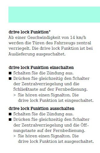

Wie hast Du denn versucht, diese automatische Verriegelung, auch Drive Lock genannt, zu deaktivieren? 🤔
So wie unten in dem <Auszug aus der Bedienungsanleitung beschrieben?
Also bei ausgeschalteter Zündung beide Taste gleichzeitig gedrückt?
War der Quittungston hörbar?
Ja, genau wie beschrieben. Allerdings vermute ich jetzt, daß in dem Moment mal wieder die FB  geschwächelt hat,
siehe oben fünf mal drücken.
Aber aus Sicherheitsgründen möchte ich drivelock gar nicht mehr abschalten.
