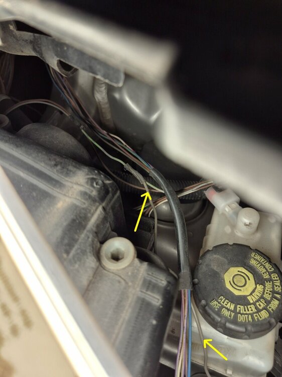

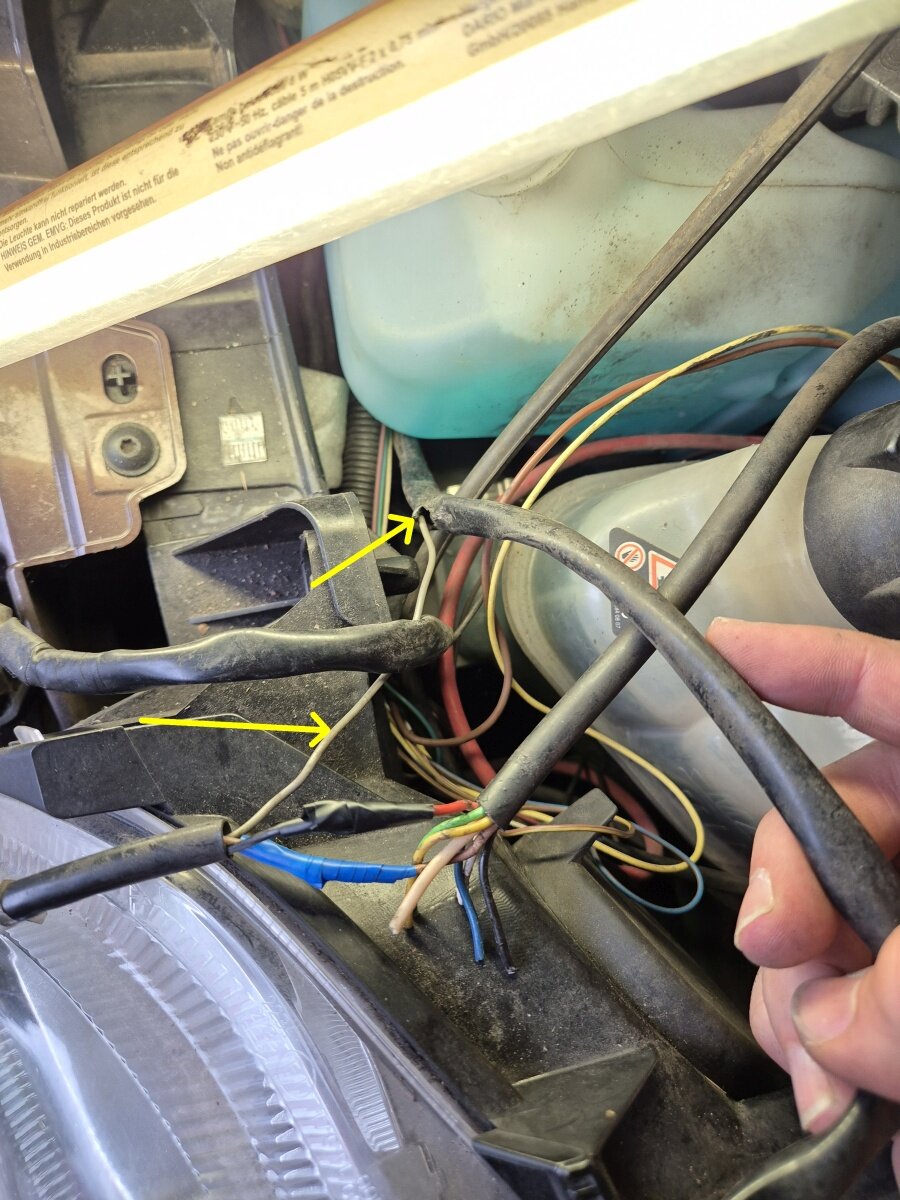

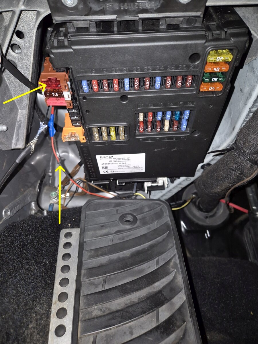

Ich habe mal ein paar Bilder der Verkabelung gemacht. Die Verkabelung ist schon sehr abenteuerlich. Leider kenne ich mich damit nicht aus. Die Verkabelung des TFL-Steuergeräts geht von der Beifahrerseite zur Fahrerseite. Von dort kommt ebenso das Kabel des TFL-Steuergeräts nach oben. Dann wurde vom Kabelstrang des TFL ein schwarzes Kabel an ein rotes gelötet und ein braunes an ein braunes. Der Kabelstrang an den die beiden Kabel des TFL gelötet wurden, geht dann in den Fußraum. Das rote Kabel hängt am Relaisplatz 2 an einer 10er Sicherung. Das braune Kabel geht an die Autokarosserie. Ein graues Kabel, dass innerhalb des Kabelstrangs des TFL liegt, geht an das Standlicht der Beifahrerseite.
Für mich ein totales Chaos. Ich habe das Gefühl, dass an der Elektrik zu viel "herumgespielt" wurde. Das Relais 2 am Steuergerät ist laut Recherche im Internet wohl für den Bremslichtschalter gedacht. Warum hängen da die TFL dran? Die Belegung passt irgendwie nicht.
Bild 1: Rotes Kabel, dass an das schwarze vom TFL-Kabelstrang gelötet wurde und am Relaisplatz 2 hängt.
Bild 2: Links Kabelstrang TFL, rechts Kabelstrang, der in den Fußraum geht. Schwarz auf Rot gelötet. Braun auf Braun.

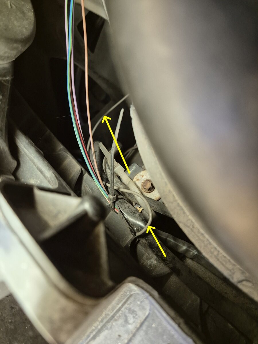

Bild 3: Graues Kabel, dass aus dem Kabelstrang der TFL kommt. Wurde wohl aus dem Kabelstrang separiert.

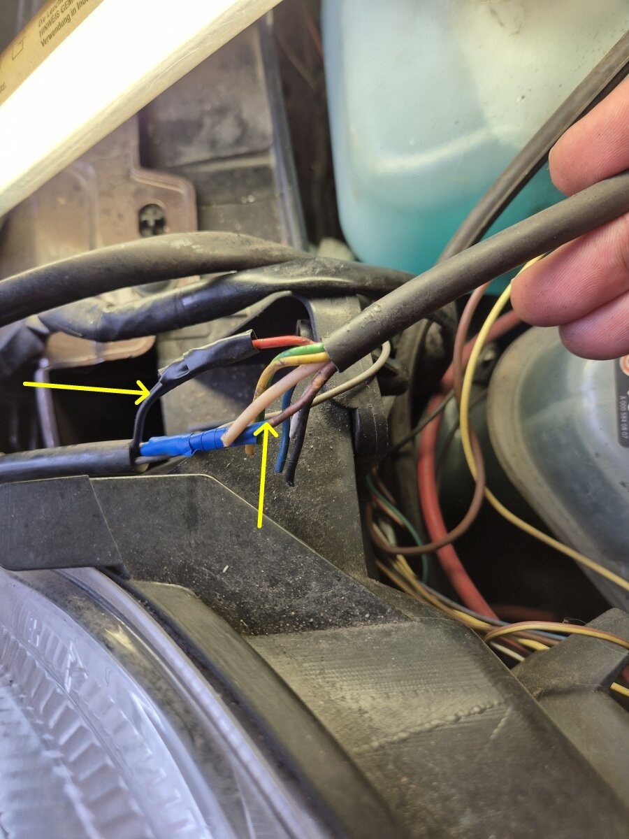

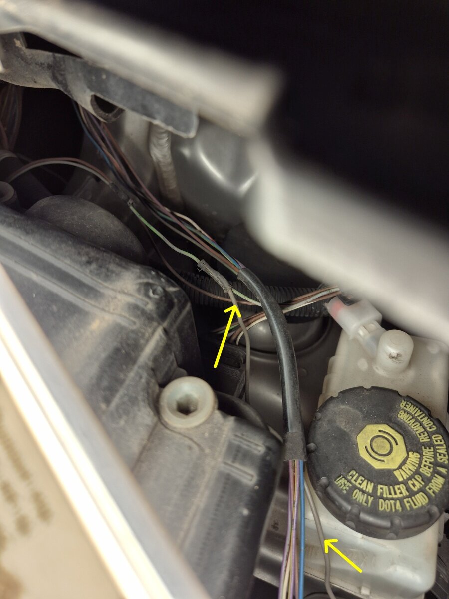

Bild 4 und 5: Graues Kabel aus Kabelstrang TFL, dass zum Standlicht Beifahrerseite geht. Zusammengelötet mit einem weißgrünen Kabel, dass zum Standlicht Beifahrerseite geht.

Zur Not die  Beifahrerseite parallel auf die Fahrerseite schalten ?
Das SG könnte die Leistung schaffen.  Aber vorher noch jede Menge anderer Tipps:
Warum die Beifahrerseite bei Abblendlicht  ausgeht, keine Ahnung. Masseproblem ?
Oder hat der Vorbesitzer das Plus anstatt ne Masse gegriffen. DANN hast du diese Logik.
Oder sonst was fantasievolles gefrickelt....
Beispiel für Licht an bei Plus gegen Plus :
Du nimmst ein Lämpchen (LED)  mit wenig Milliampere(!)  von Plus, gehst mit dem zweiten Kabel  anstatt auf Minus, gegen das Plus der H7 Lampe. Ergo: 2x Plus ( Das zweite nur im Betrieb!)
Leuchtet so lange bis die H7 Spannung bekommt. Dann fehlt die Masse. Plus auf Plus "leuchtet" nicht (mehr). Im  Grunde simpelste TFL Schaltung ever.
Die Masse holt sich das "Lämpchen"  nämlich über die Glühwendel der H7 - wenn diese Off ist.
PS: Hier das Schaltbild von Hella, ich weiß nicht ob du es hast.  Seite 24 - an sich simpel. Mach einfach alles neu ohne das vorhandene Gefrickel....
