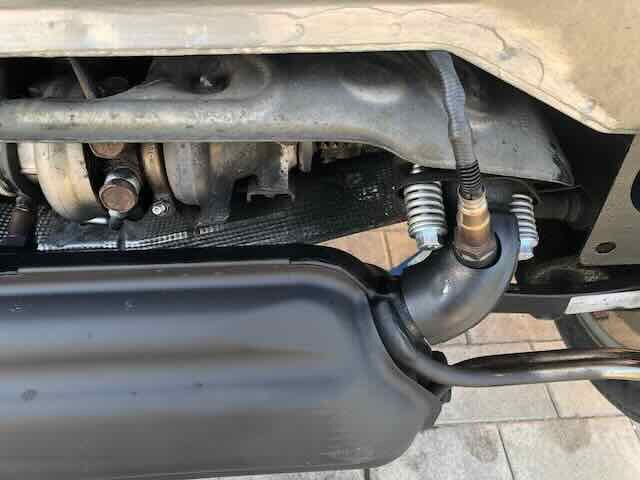

BOSCH !
Vorkat und Nachkat sind identisch. Finger weg von Billigware.
Habe 2 von diesen gekauft. Baue das Heck ab, dann gehts leichter.

Ich habe es ohne Heck-Abbau geschafft. Frag mich aber nicht mehr wie.Nur unten die Schürze weg genommen. Ist saueng an der Vorkatsonde, aber es hat geklappt.
Entweder mit Maulschlüssel von außen oder mit Lambda-Nuss  von Oben. Ist zu lange her.
Nachkatsonde ist, zu mindestens beim Sauger easy. Keine Ahnung wie man die beim Turbo ran kommt.

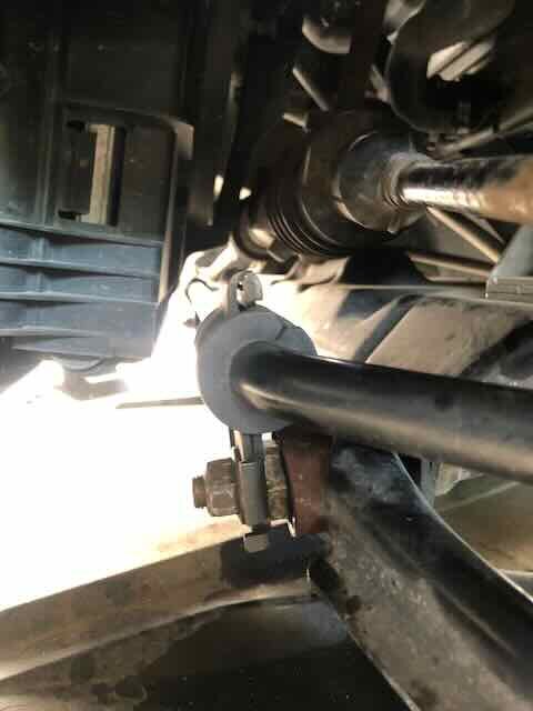

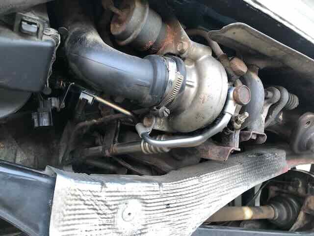

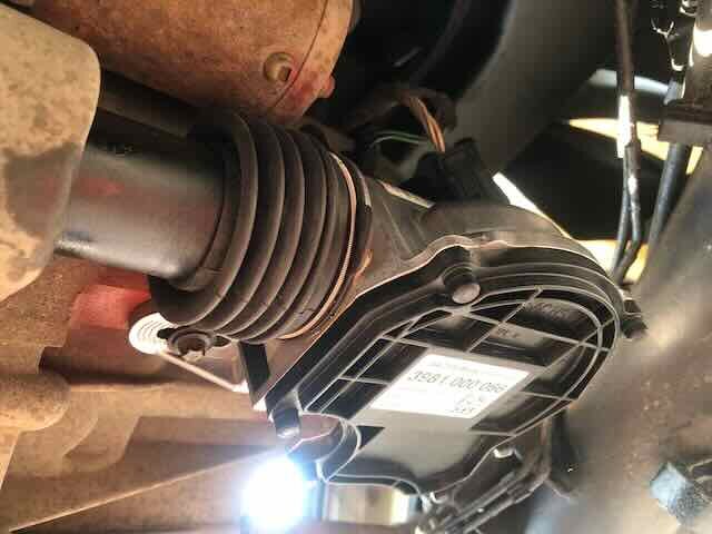

ich habe die Sonden getauscht bekommen.
Hatte aber lieber das ganze Heck, Auspuff & Stoßstange abgebaut.
Dann war das ganze ein Kinderspiel.
Gleich noch ein paar andere Baustellen beseitigt. 🙂
Stabigummis; Auspuffdichtungssatz; Aktuator; Wasservorlauf Turbo.
