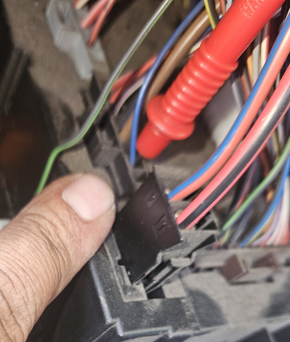

...wie komme ich denn an die Rückseite heran...ich sehe zwei Schrauben (silberfarbig, Torx?)
Die muss ich vermutlich lösen
Habe gerade herausgefunden dass man diese beiden Schrauben nicht lösen muss sondern das SAM einfach aushaken kann...
Um dann zu messen baue ich es zwar aus, lasse aber alle Stecker drin und auch die Autobatterie eingebaut (?)
...und dann einfach die Spannung an dem besagten Pin (Stecker 2 Pin 7) messen...

...habe noch nicht gemessen...wie komme ich am Besten an Pin 7 ran ?
