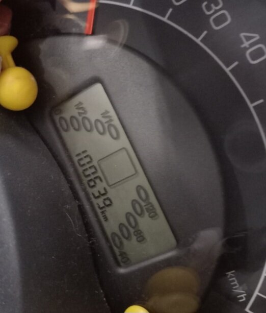

Hallo zusammen :)
Es kann auch sein, dass ich einfach nur alt werde, aber sicher ist sicher :) ich meine, dass die km-Anzeige, die leeren Punkte und das Viereck in der Mitte nach einer kurzen Zeit komplett ausgehen. Nun wird sie aber die ganze Zeit angezeigt. Ob Auto auf oder mehrere Stunden komplett zu und aus. Entweder war das schon immer so oder es ist etwas an der Elektronik kaputt. Meine Befürchtung ist nur, dass die elektronische Anzeige meine Batterie unnötig schwächt. Ich fahre leider auch nicht viel.
Kann mir einer verraten, welche Variante die Richtige ist? Ich habe einen Smart 450 aus dem Jahre 2005.
Ganz lieben Dank im Voraus  :)

Wobei anzumerken wäre, daß das Rechteck und die Kraftstoff- und Temperaturskalen aufgedruckt sind und deshalb gar nicht ausgehen können. Nur die Kilometeranzeige geht weg wenn z.B. die Batterie abgeklemmt wird.
vor 5 Stunden schrieb emely:
Das ist tatsächlich eine berechtigte Befürchtung. Der Smart verbraucht ungefähr eine halbe Amperestunde pro Tag. Damit ist nach 100 Tagen die Batterie leer. Für den Fall daß der Smart draußen steht und gelegentlich Sonne abbekommt, gibt es heutzutage Solarladegeräte.
Das ist die Theorie. Dazu kommt die Selbstentladung, die Rechnung des Standby-Verbrauches geht nur auf bei einer nagelneuen 50AH Batterie die auf 25 Grad ist.
Die Selbstentladung ist bei Bleiakkus nicht wenig. Nach 100 Tagen ist die schon fast von alleine leer.
Meiner Erfahrung nach ist das Maximum 4 Wochen (Abstellen am Flughafen) damit die Karre noch halbwegs startet.
1a Batterie vorausgesetzt.
