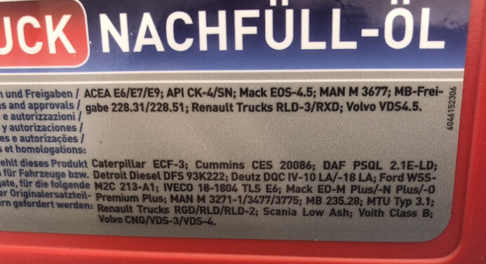

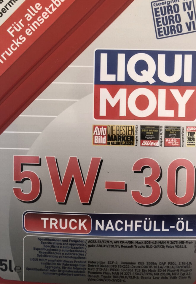

Gestern habe ich endlich Öldruckventil gewechselt, (Fehler Code P1560-13) Ölwanne ab, Ventil gewechselt , alles sauber gemacht,  Ölwanne mit Reinzosil abgedichtet und über diie Nacht Reinzosil aushärten lasse. Arbeitszeit  mit allem drum und dran,  1,5 Std. Heute brav noch Zündkerzen gewechselt und erstmal 3 Liter 5w30 reingefüllt , hatte ich in der Garage rum liegen (5 w30 war auch vorher drin)  und dann lese ich auf dem Kanister TRUCK NACHFÜLL ÖL geeignet für EURO IV, V und VI, was meint ihr kann ich es drin lassen oder muss es schnellst wieder raus. Den Motor habe ich noch nicht gestartet.
Gib mal die Spezifikationen durch. "Truck Nachfüllöl"  sagt nichts aus. Aber auf jeden Fall kannst du damit fahren. Wie lange, das muss man anhand der Spezifikation ermitteln.

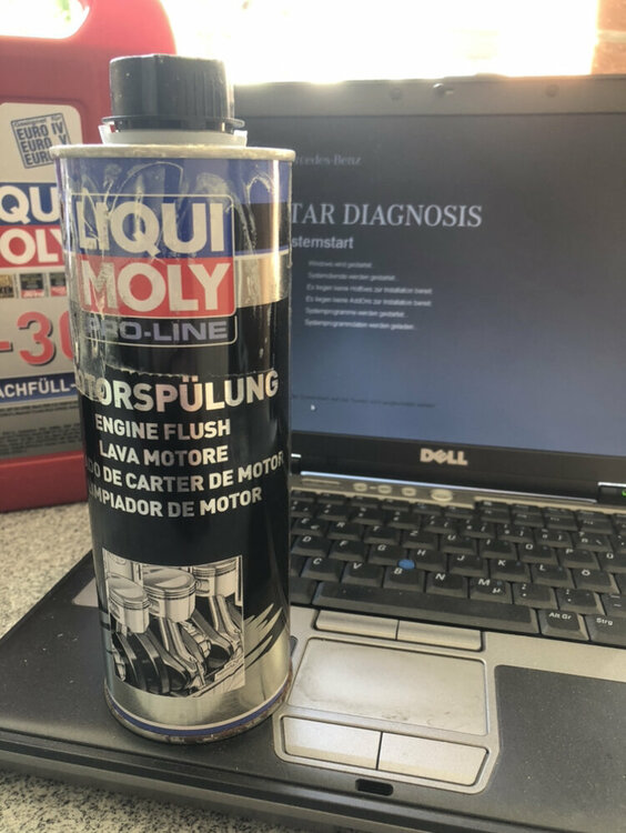

Ggf. ergibt sich die Möglichkeit die Suppe als Spülöl zu verwenden. Hol die mal ne Dose Motorspülung und neues "Benziner"  5W40 .  ( 5W30 ist m.E. zu dünn und findet nur Verwendung wegen den Verbräuchen - maximaler Hirnriss sind  die W20 Öle..)
Bestell dir mal das RUP 5W40 von Ravenol, dann hast du High End.

Das untere Feld mit den Spezifikationen wäre genial gewesen. So kann man nix lesen.
  Nach "Anweisung" arbeiten ist nicht so dein Ding ?
Ist ein reines "Dieselöl" .
1: Kann der Motor  aber ab ohne gleich hoch zu gehen. Kein Problem damit mal 500km zu fahren
2: Obigen Gedanken von mir aufgreifen, "Spülöl" , danach was richtiges rein.
Wenn du einen Turbo hast greif zum 5W40, wenn du das Kassengestell mit dem 71PS hast, egal, auch 5W40.

Wunderbar. Man muss eben selbst aus dem größten Shit noch das Beste raus holen.
