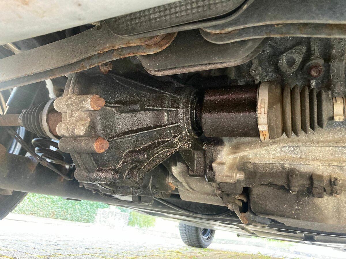

Hallo. Ich habe demnächst HU und eben mal unter den Smart geschaut. Das Getriebe ist überzogen mit einer öligen Schicht, relativ fest und nicht unbedingt frisch. Was könnte das sein? Gibt das Probleme beim TÜV? Bin leider ein kompletter Laie.
vor 7 Minuten schrieb Smartdoktor450:
Aus der Ferne schaut das aus wie wenn die Simmerringe bei den Antriebswellen kaputt sind.
Nicht nur beim TÜV gibt es Probleme, irgendwann fährst du mit trockenem Getriebe...
vor 40 Minuten schrieb 380Volt:
Danke für die Antwort. Vor dem TÜV Termin komme ich nicht mehr in die Werkstatt. Es tropft nicht runter. Zählt das noch als ölfeucht?
Ich würde es zumindest mit Bremsenreiniger sauber machen, damit es nicht ganz so offensichtlich ist!  😉
