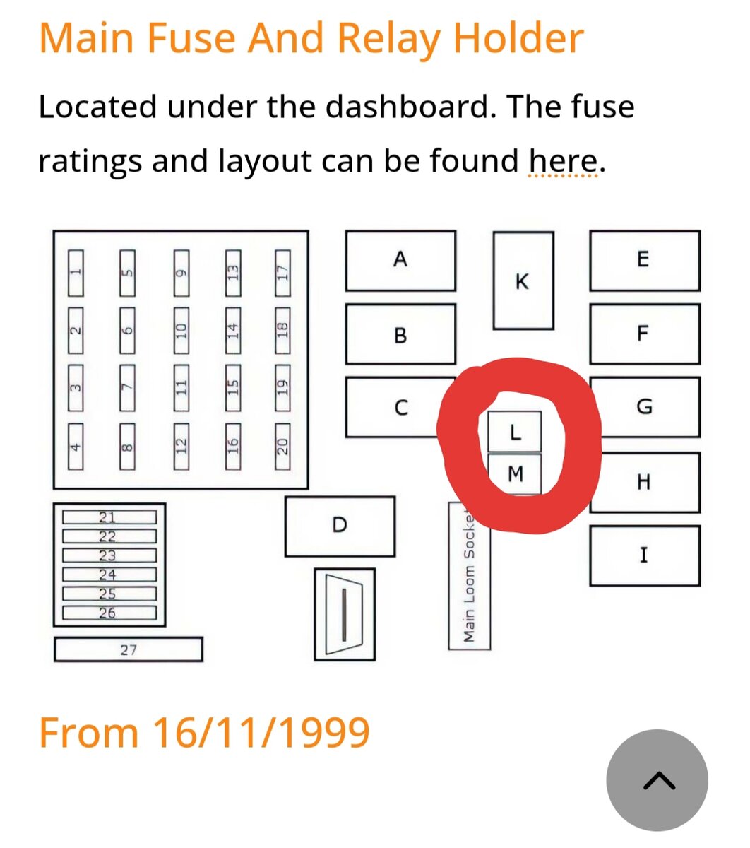

Also hat Deine ZEE was oder vielleicht sind zwei Relais auf der ZEE und eines ist kaputt, ich hab den Schaltplan grad nicht vor mir.

Die Relais für die Zentralverriegelung sind beim Cabrio und beim Coupe ab 11/1999 in dem ZEE Einschub innen drin verbaut, siehe diese Seite!
Nur bei den Coupes bis 11/1999 waren die Relais außen gesteckt, aber dann wurden mehr Funktionen benötigt und diese beiden Relais sind in den Einschub rein gewandert. Das ist auf der verlinkten Seite mit den drei Tabellen ganz gut dokumentiert.

Ja dann ist eines der gelöteten Relais „L“ Oder „M“ vermutlich defekt, also ZEE und Tacho wegen FIN und KM-Stand tauschen und WFS mit SD neu anlernen
Oder die ZEE wie im bebilderten Link aufschneiden und so ein DoppelRelais aus einer anderen ZEE einlöten, dann hast die Arbeit mit der SD nicht

Um an die Relais L und M in blau für die ZV muss ich die ZEE entnehmen und die Box aufbohren, da die Relais hinten sind und sonst nicht dran komme.

Das liegt nahe das eines öffnet und eines schließt, aber beachte die beiden Relais sind in einem Gehäuse laut der Beschreibung in Evilution:
Todor T hat ein Loch in eine ZEE- Einheit geschnitten, um uns das Relais zu zeigen. (2 Relais in 1 Paket).

Ja die Ansteuerungen der Relais stecken in der ZEE, die Schaltkontakte im Sicherungskasten mit den fest angeschlossenen Kabeln😉
K ist ja schon optisch anders,
B und C haben 5 Beine, alle anderen nur 4 Beine und können beliebig vertauscht werden
Das siehst Du ja auf der von mir verlinkten Seite bei Evilution.
Wenn Du weiter runter scrollst, dann hat da schon mal einer die Kunststoffverkleidung des Einschubs aufgesägt, um den Blick auf die Relais freizulegen! 🙂

Ja wegen Tachostand und FIN, sonst haste nach dem Tausch nur 6 Striche statt der KM
Den achtbeinigen Kameraden mit der Fin und dem Tachostand bekommst nicht umgelötet, der ist unter der dicken Lötlackschicht.
Deshalb einfacher das Doppelrelais umlöten

Gibt es Ersatzteile für die Relais L und M?
vor 9 Minuten schrieb ToniNRW:
Du kannst schauen ob auf dem Doppelrelais ( nochmal: 2 Relais aber in EINEM Gehäuse) technische Daten stehen und es auf dem freien Markt zu finden ist oder einfacher ne gebrauchte ZEE kaufen es dort auslöten und bei Dir einlöten.

Habe verstanden, dass L und M eine Einheit ist. Also ich habe alle sichtbaren und L und M Relais entfernt. Nun möchte ich die Relais L und M prüfen. So wie die Sicherungen?
