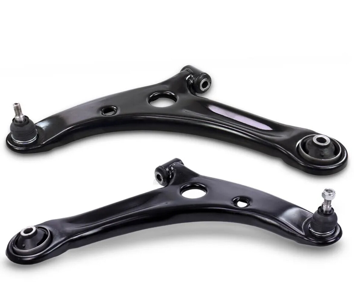

habe diese Traggelenke in unserem alten Bj 2006'er Smart ForFour.
Er hat diese Traggelenke wie im Bild ersichtlich. mit dem Sprengring
Frage:
Muss das alte Traggelenk ausgepresst werden oder reicht da das lösen des Sprengrings?

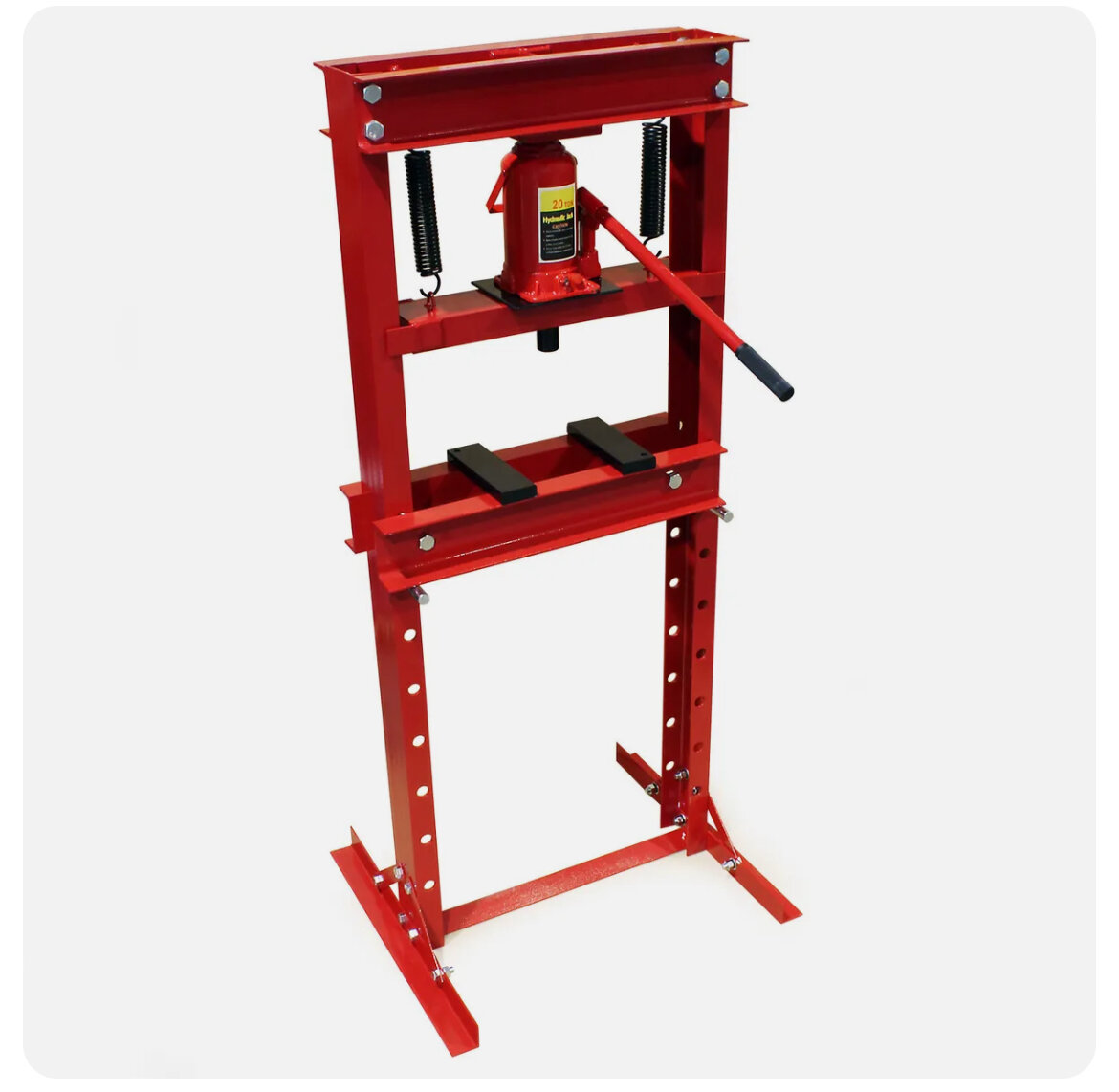

Nimm doch sowas.Sparst dir das auspressen.Aber normalerweise würde ICH das komplett tauschen.
Presse s.Bild

mist ich habe die teile schon muss sie also auspressen.. ich glaub aber5 so ein großes teil braucht man da nicht.. da gibts kleinere die spannt man vor ort über das gelenk
Achim
Der Querlenker muss sowieso raus.
Kauf den neu.
Die Buchsen sind im Regelfall sowieso auch schon rissig.
Das ist an der falschen Stelle gespart.
Vorallem kostet so ein Lenker selbst in top Qualität fast nix.
Ich hab mir da letztens ein Presswerkzeug gekauft, da kann der QL drin bleiben. Das ist aber exakt auf ZOE TG ausgelegt.
(Auf Vorrat gekauft...)  @selfmade01    Genau so ein Teil.
Man müsste jetzt die Durchmesser vergleichen. Passt auf jeden Fall auch für Clio.
Und ich finde das 26,90 euro pro seite für einen kompletten querlenker auch nicht so viel ist.Klar, ist dann halt low budget, aber das wird schneller getauscht sein als das pressen der Traggelenke.
Und wenn du erst ein Werkzeug kaufen musst, ist dabei bestimmmt auch nicht wirklich gespart.
aaaaaber, so sehe ich das.Was du jetzt machst bleibt ganz allein bei dir.
Ich würde nach wie vor komplett tsuschen.
