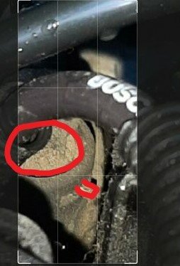

Hallo, ja meine Baustelle geht weiter😂 bei andren Smarts sehe ich das Thermostat bei reinschauen. Aber bei mir nicht. Wollte mal entlüften. Hat die Klammer am Thermostat ein kleines Nupsi? Auf dem 2 Bild zu sehen.
Dein Thermofühler scheint mir schon ein bißchen zugeschmoddert zu sein, daß man ihn kaum mehr erkennt! 😉
Schau mal auf dieser Seite,  da ist zu sehen, wie er in sauber aussieht! 🙂
Aber Du solltest die Klammer auf jeden Fall mit einem Kabelbinder oder kräftigem Bindfaden sichern, die geht nämlich schon aufgrund ihrer Form und Charakteristik zuerst gar nicht und dann recht plötzlich, was dann dafür sorgt, daß sie da hinten in dem unzugänglichern Raum entschwindet und nicht mehr gefunden wird.
Auf dem zweiten Bild von Dir sieht man eben ein kleines Stück des Endes dieser Metallspange!
Da ist eine Menge schmodder, mache ich erstmal sauber und dann teste ich es. Klammer hab ich schon auf Reserve gekauft, aber werde es trozdem sichern.
Ich habe mal Dein Bild dahingehend bearbeitet und es rot umrahmt eingezeichnet.
Was aussehen soll wie ein Kreis ist der Thermofühler in dem Gehäuse des Thermostats, auch wenn er nicht mehr als solcher erkennbar ist 😦, und die untere Ecke ist die eine Seite bzw. das Ende der Metallspange, welche diesen an seinem Platz fixiert. 😉

Vielen Dank, ich werde es mal sauber machen. Aber das ist jetzt wohl kein Wunder das es nicht warm wird. Wird wohl ein neuer her müssen.
vor 4 Minuten schrieb nanja:
Das vermag ich jetzt aus dem optischen Eindruck nicht beurteilen zu können.
Ich wollte Dir ja auch nur helfen, die richtige Stelle zu finden. 😉
Der Thermofühler macht ja auch nix anderes, als die Motortemperatur korrekt anzuzeigen.
Die Regelung wird durch den Thermostat durchgeführt und der hat mit dem Thermofühler nur begrenzt zu tun.
Der Thermofühler ist nur der veränderbare Widerstand für die Anzeige der Motortemperatur!
Mit der Regelung hat der eigentlich nix zu tun! Das ist im Gegensatz zum Thermostat kein aktives Bauelement!
