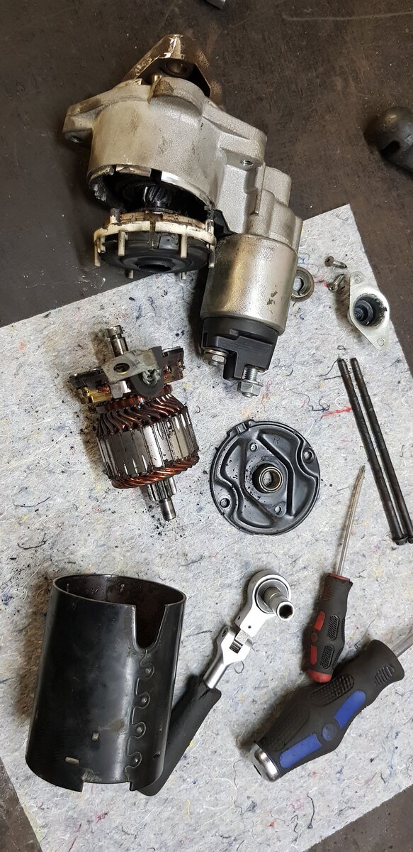

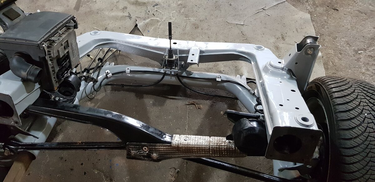

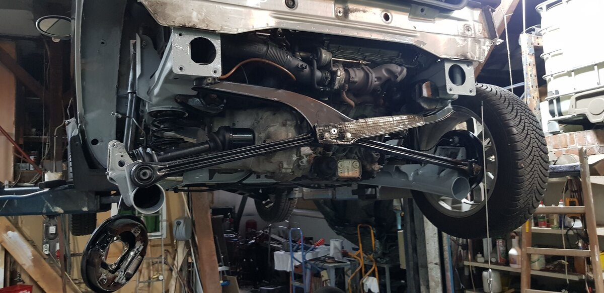

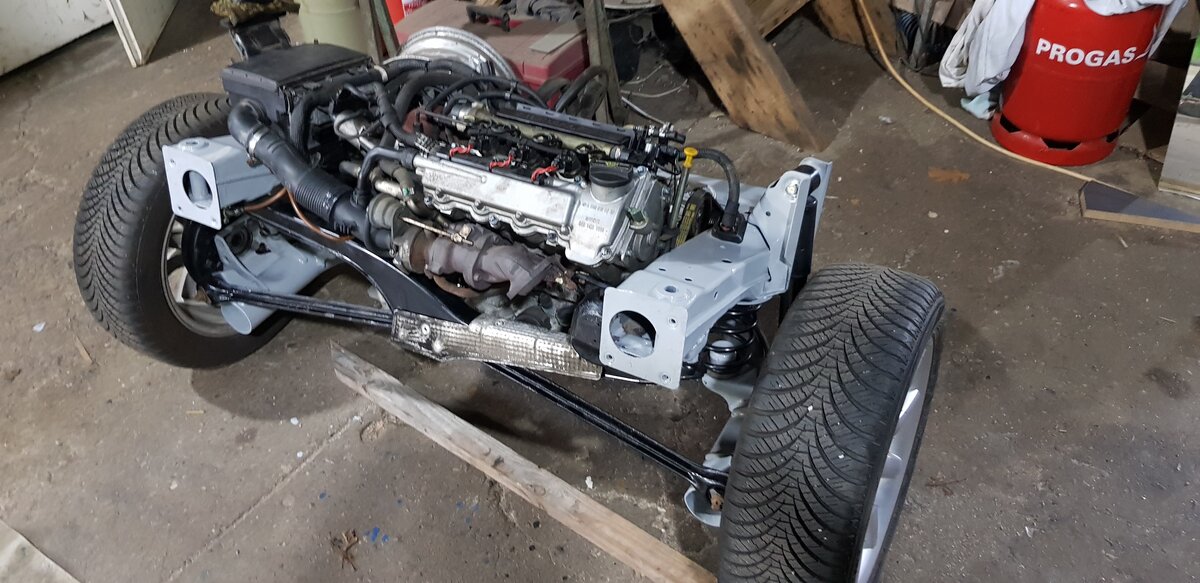

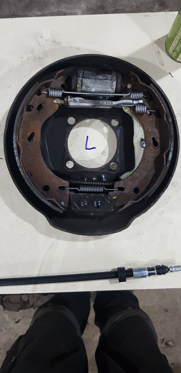

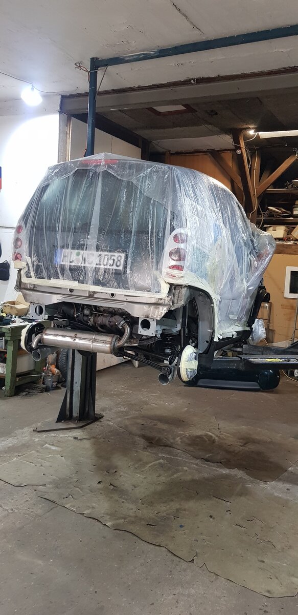

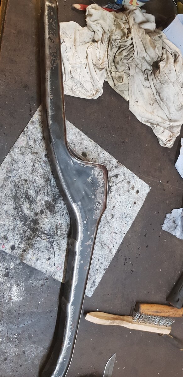

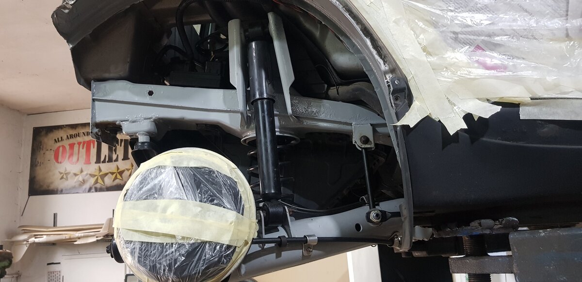

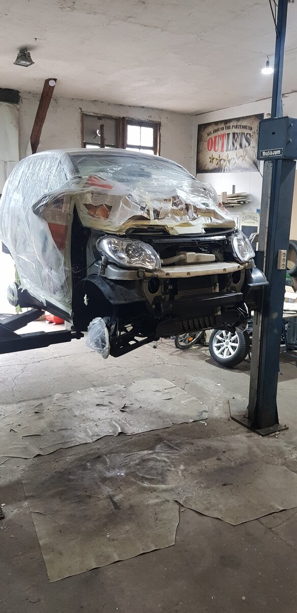

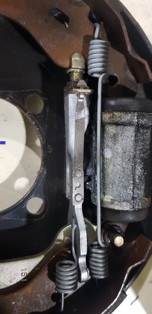

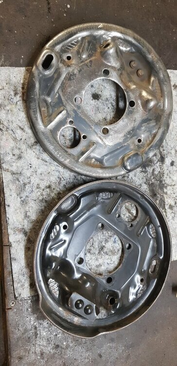

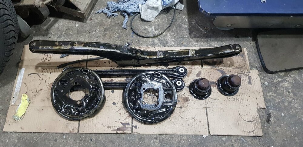

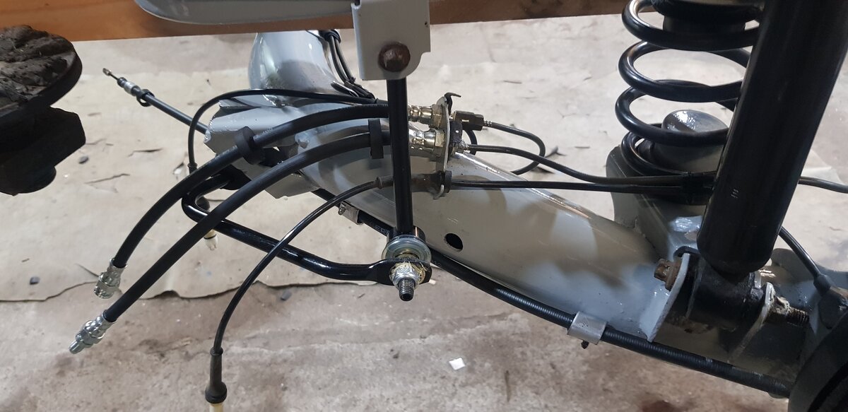

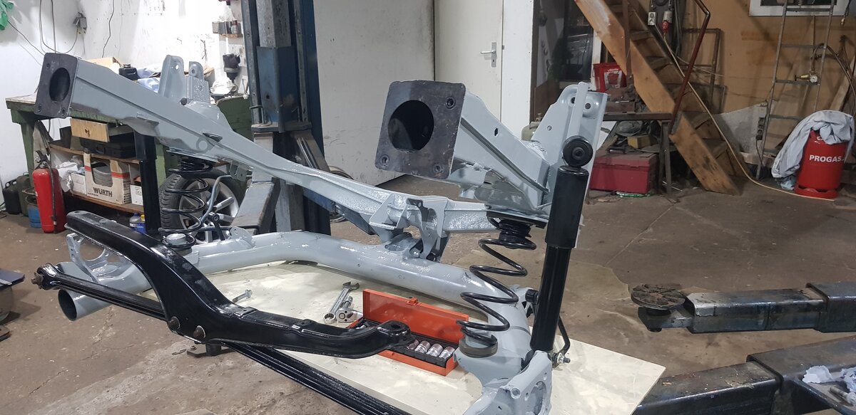

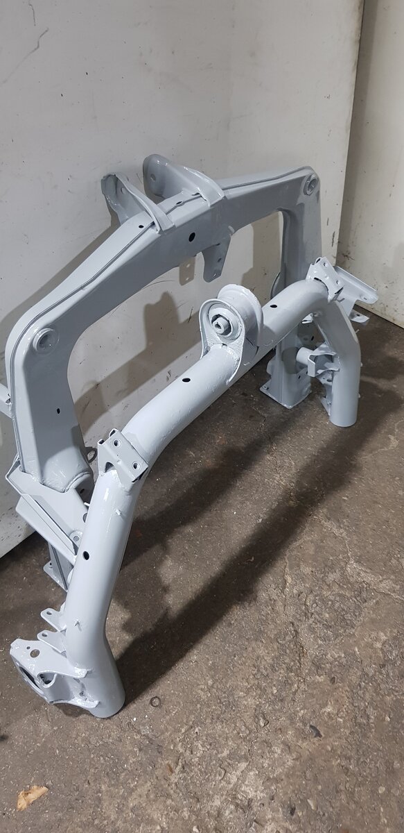

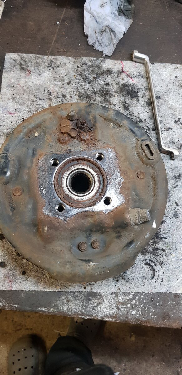

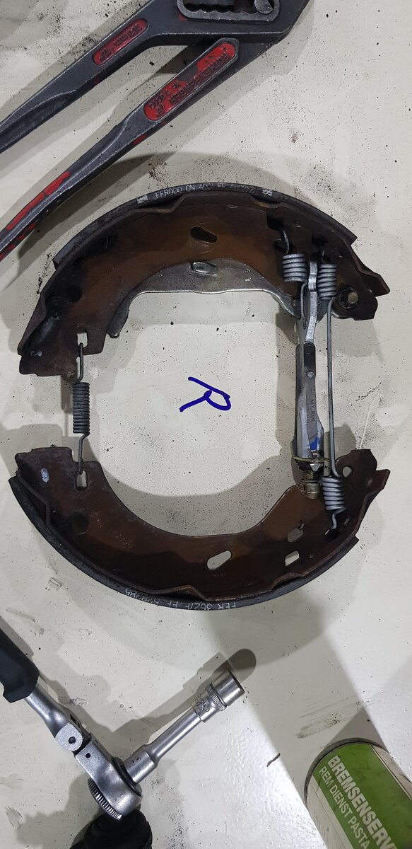

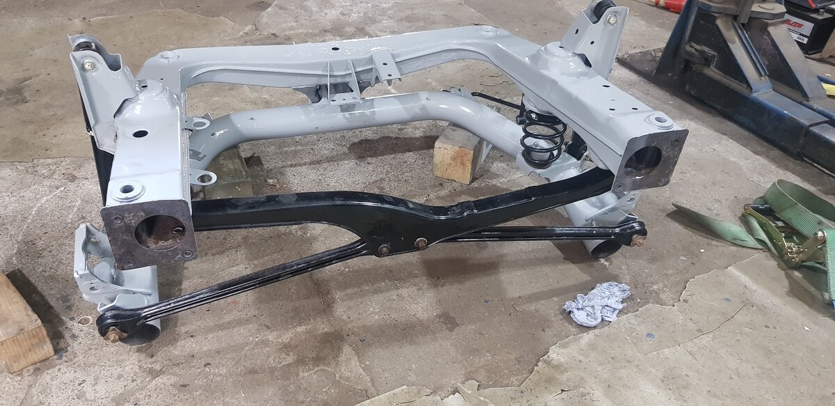

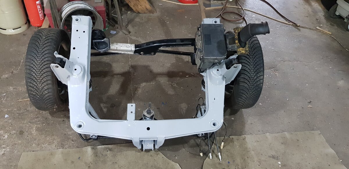

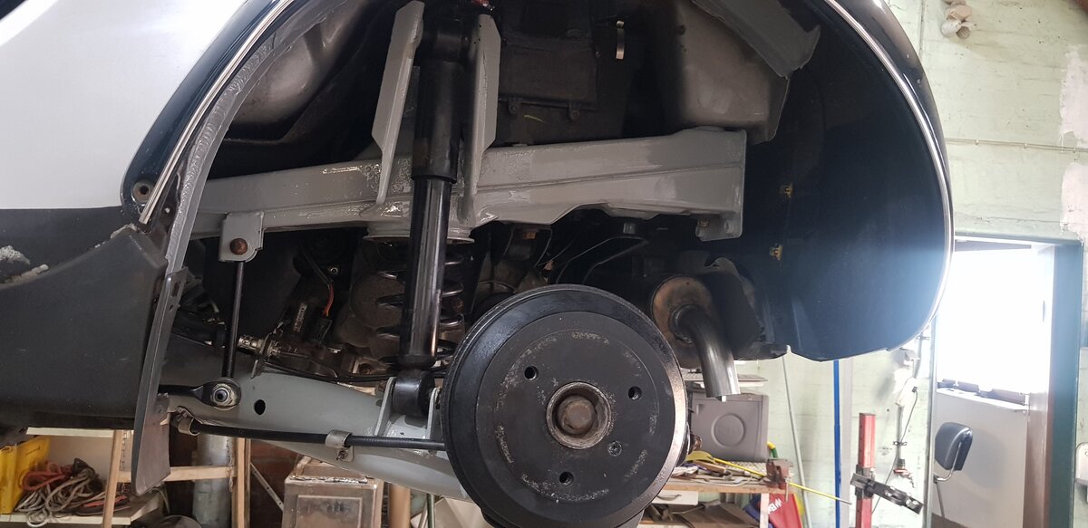

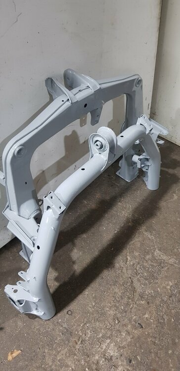

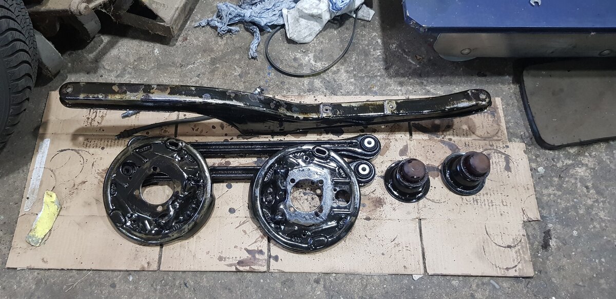

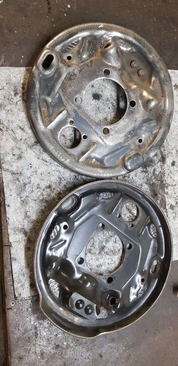

Da ich ihn ja dann komplett zerlegt hatte war das Arbeiten am Motor ja auch kein Problem mehr. Wasserpumpe neu, beide Riemen neu. Lichtmaschine neu, Edelstahlauspuff neu, Anlasser zerlegt und gefettet. Abgasrückführung war gangbar und wurde von mir verschlossen, Verengung im Wasserschlauch wurde gemacht, Thermostat neu, Stoßdämpfer neu, Bremszylinder und Beläge hinten neu, Bremsleitungen hinten neu, Bremsschläuche neu, Handbremsseile neu, Achswellen zerlegt, gereinigt, Lackiert und Manschetten neu. ABS Ringe neu. Traggelenke neu, Bremsklötze vorne neu, Spurstangengelenke neu, alle Koppelstangen neu, Stoßdämpfer neu, Treibstofffilter neu, Aktuator gereinigt und gefettet. Aktuator und Schaltmotor wurden angelernt, 3 bei den Arbeiten abgerissene Schrauben mit viel Geduld sauber entfernt. Alle Schrauben die ich gelöst hatte wurden bei den Arbeiten mit Ceramicpaste eingesetzt, USB Steckdose und Voltmeter eingebaut. Es wurde auch ein 33 Ltr. Tank verbaut. Viele dieser Arbeiten wurden von mir prophylaktisch und weit vor der Fälligkeit erledigt, einfach unter der Prämisse dieses Fahrzeug viele Jahre möglichst störungsfrei zu fahren. Auch wurde das Motor und Getriebeöl gewechselt und mit MATHY Ölzusatz versehen. Dieser Zusatz ist ein Reibungs-Verminderer und sorgt ferner dafür, das die Simmerringe und Gummidichtungen geschmeidig bleiben. Auch ist ein nächster Ölwechsel erst bei 80-100.000 Km nötig. Infos bei mathy.de. Der Kaufpreis lag bei 3600 €, Das Material schlug nochmal mit 1000 € zu Buche und die Arbeiten dauerten knapp 3 Wochen.

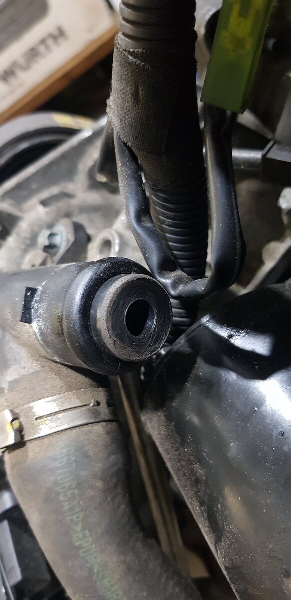

vor 6 Stunden schrieb Passatwalter:
Was für eine Verengung? Falls du damit den Restriktor meinst, der ist doch im neuen Thermostat bereits enthalten. Doppelt würde ich den jetzt nicht einbauen.
