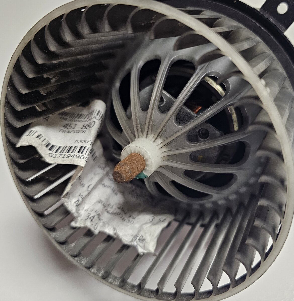

Alles wieder gut! Irgend so ein Teilenummeretikett hat sich irgendwo gelöst und sich im Lüfterrad verfangen. Das war alles! Trotzdem Danke für Deine Mühen! Ich hätte gerne ein Foto hierher geladen, aber es ist "zu groß". Und ich weiß nicht, wie ich die Auflösung ändern kann...
Der Klassiker das Etikett Stammt vom Schlossträger vorne. Das löst sich bei jedem 451 der mal einen neuen Träger bekommen hat früher oder später und landet im Motor. Wenn der Mechaniker es nicht vorher entfernt.
Ergo heißt das auch das der Wagen vermutlich bereits einmal vorne repariert werden musste.
A4518800003 ist die komplette Teilenummer. 😉
Ich hatte tatsächlich letztes Jahr einen Wildunfall, woraufhin einige Teile gewechselt wurden.
vor 10 Minuten schrieb opaharry:
Hat doch noch geklappt:
Sauberle, dann ist ja jetzt der Fall klar. 😉
Und Max hat noch die 100% voll gemacht! 🙂
Und Übung im Ausbauen haste jetzt auch! 😄
