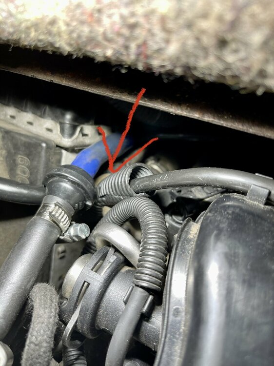

Übrigens: Mein kugeliger Patient hatte eine SollBRANDstelle.
Der Gummimuff fehlte und da dass die Druckleitung von der Kraftstoffpumpe ist wo bei einem kleinen Loch das Benzin schön als Nebel rausfeuert sollte jeder mal gucken ob das Gummi noch da ist wo drin die Leitung liegt oder ob wie so oft die Leitung schön am Halter scheuern kann weil der Gummi weg ist!
In Ermangelung der passenden Tülle tat es hier auch ein Stück Wellrohr…
Das was du da markiert hast ist doch aber nur die Tankentlüftung. Da ist nix Sprit welcher Nebeln kann.
Stimmt! Kopfklatsch..🤪
Naja, trotzdem fehlt bei den Meisten der Gummi.
