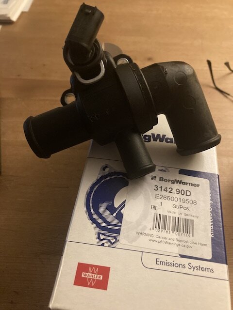

Mein 450er cdi hat nur 2 Eier Kühlmitteltemperatur. Mit einem Dongle für diesen Servicestecker habe ich die Kühlmitteltemperatur mal überprüft, maximal 78 Grad.
In der Bucht habe ich ein Mahle Thermostat gekauft, ist ein TI 5390. Meine Werkstatt meinte nun, es wäre ein TI 5290 erforderlich. Von den Abmessungen sind die gleich, was ist der Unterschied? Darf man das trotzdem einbauen?

Hallo, beim Thermostat für den Dieselmotor hat der Anschluss links auf dem Bild einen deutlich kleineren Durchmesser , der abgebildete ist für den Benziner.
Und nein, den kannst Du gar nicht einbauen, weil der Schlauch gar nicht drauf geht und auch die Durchflussmenge dieser Bypassleitung stimmen muss.

    • Ich habe es wie geschrieben anfänglich "testweise" verbaut um eine evtl Verbesserung des Aufheizvorgangs herzuleiten (ich war mir nicht sicher ob an meinem 2001er Diesel ein Thermostat mit Restriktorwirkung verbaut war/ist). Der Aufheizvorgang ist besser geworden, eine Überhitzung ist bisher nicht aufgetreten. Es gibt also bisher keinen Grund das Ding wieder ausbauen zu müssen, es tut was es soll, schadet bisher nicht, also bleibt es drin.
