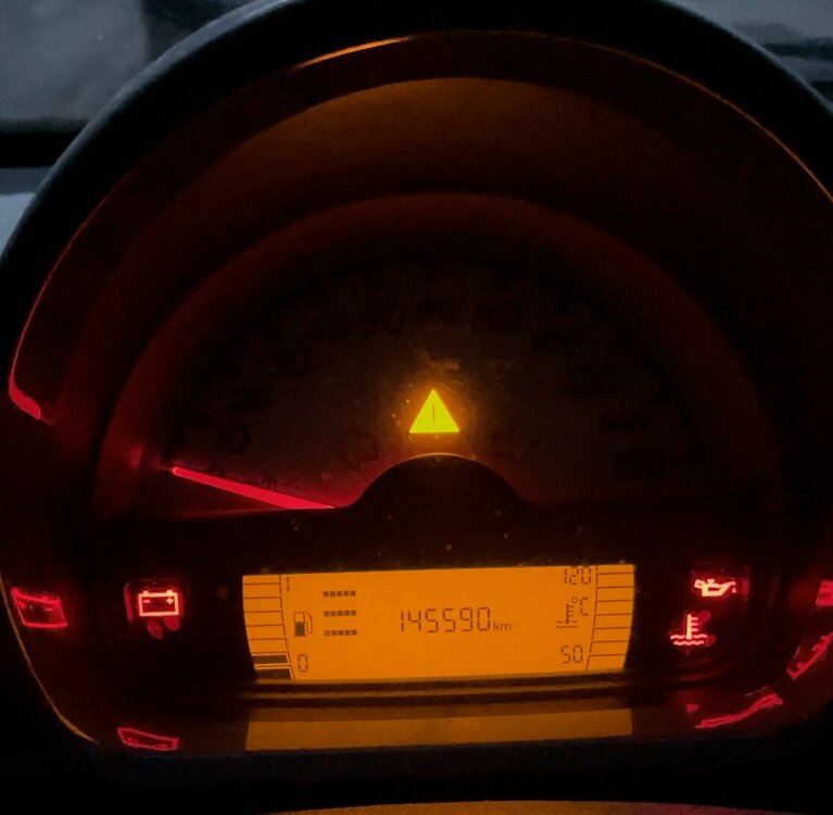

Hallo Zusammen,
Fahrzeug: smart fortwo 451 Bj 2007
km: 145670
Getriebe: Automatik
Benzin

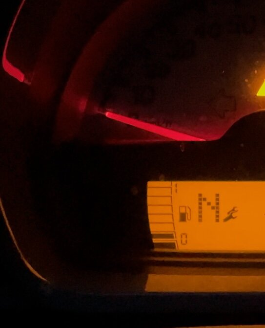

ich habe folgendes Problem und zwar, wenn ich das Auto starte blicken 3 Balken auf dem Display. Beim Anschalten macht er komische Geräusche. Nach langem warten kommt er in den "N" neutralen Zustand ( es blinkt mit 2 Schraubenschlüssel). Dann kann ich losfahren aber nur vom 2 ten gang (im Automatik). Beim Fahren überspringt er den 3ten Gang und geht vom 2ten auf den 4ten Gang. Das "A" blinkt mit zwei Schraubenschlüssel, während der Fahrt. Sobald er warm gefahren ist macht er diese Probleme nicht mehr und schaltet normal weiter. Muss aber das Auto einmal ausschalten und wieder einschalten aber dann macht er den ganzen Tag keine Probleme mehr. Ich habe die Batterie gewechselt, neues Getriebeöl und Motoröl. Getriebe wurde auch vor 2 Jahren gewechselt.

Wenn er von 2 direkt in die 4 schaltet, ist der Schaltaktuator(bei Mercedes Getriebemotor genannt) defekt. 1 walze steuert (R,2,4)
2 walze steuert (1,3,5).
Reparieren kann man den Aktuator leider nicht langfristig. Bei Glaspalast kostet er 500
Online hab ich ihn neu Mal für 400 gesehen.
Wenn es ein 61/71 ps Motor ohne Turbo ist, geht der Tausch relativ easy.
Bin leider im Urlaub, komme aus Mannheim
Genau das ist er, allerdings empfehle ich hier wirklich ein Neuteil. Klar kostet er nur die Hälfte, aber wie lange er funktioniert kann niemand sagen.
