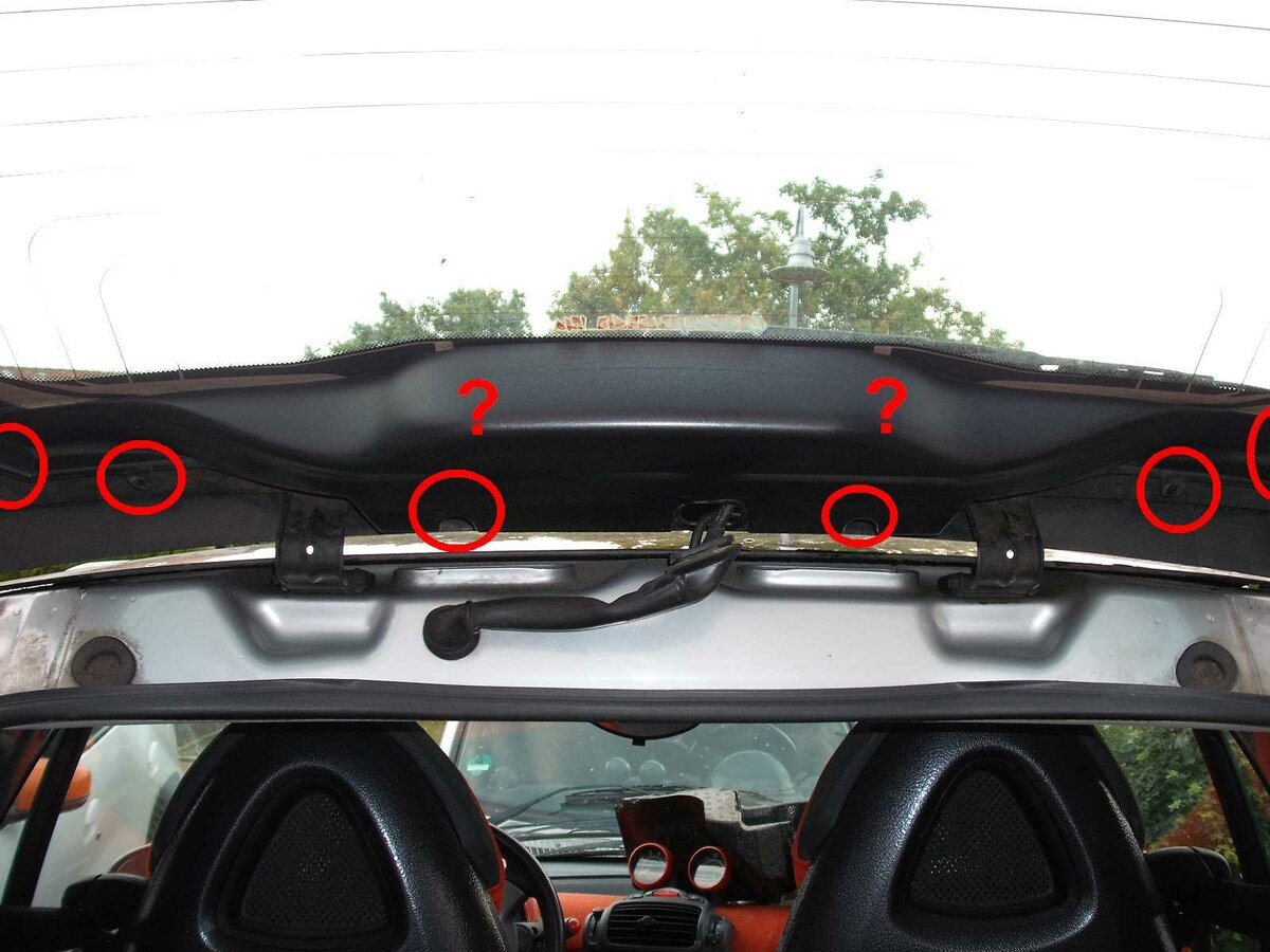

ich will am Coupe den Heckspoiler inklu Innenteil (Wischermotor, 3. Bremsleuchte, Wischwasserdüse) überholen. Zudem will ich noch die Heckscheibe ausbauen, damit ich Tönungsfolie dran machen kann, weil mich die hohen Scheinwerfer der Hintermänner und -frauen nachts immer mehr blenden.
Nun scheitere ich schon nach 4 Schrauben. Kann mir jemand sagen wie ich diese Plastikabdeckung herunter bekomme? Danke 😁

Die Abdeckung ist prinzipiell nur gesteckt. Die Rastnasen die sie halten gehen beim Abziehen gerne etwas kaputt.

Die Schrauben mit den ? sind schwer zu erreichen. Ich hatte eine spezielles biege Verlängerung. Es geht also auch im eingebautem Zustand. Später habe ich diese beiden Schrauben durch Sechkant Holzschrauben getauscht. Und grosse Unterlegscheiben genommen  Da konnte ich nit speziellem Gelenk und Nuß arbeiten. Zudem halten die dann besser.
Wenn die Scheibe dicht ist würde ich die nicht abbauen. Wenn du es trotzdem machen willst die kleine Himmelabdeckung weg machen. Dazu die Leuchte abmachen darunter sind die Schrauben und die am Ende der Verkleidung
Dann siehste die 4  Halteschrauben. Die abschrauben dann kommt die Scheibe mit Schanier raus. Unbedingt den Sitz markieren. Da sollte man zu zweit sein. Vor allen beim Einbau. Jetzt kommste natürlich besser an die  ? Schrauben. Haltenasen brechen ab. Macht aber nichts. Hält auch so wenn alle 6 Schrauben Ok..fest sind.

Die 2 ? Schrauben mußte ich nicht lösen, dafür waren 3 Plastikklammern zwischen den ?. Wobei 2 kaputt gegangen sind.

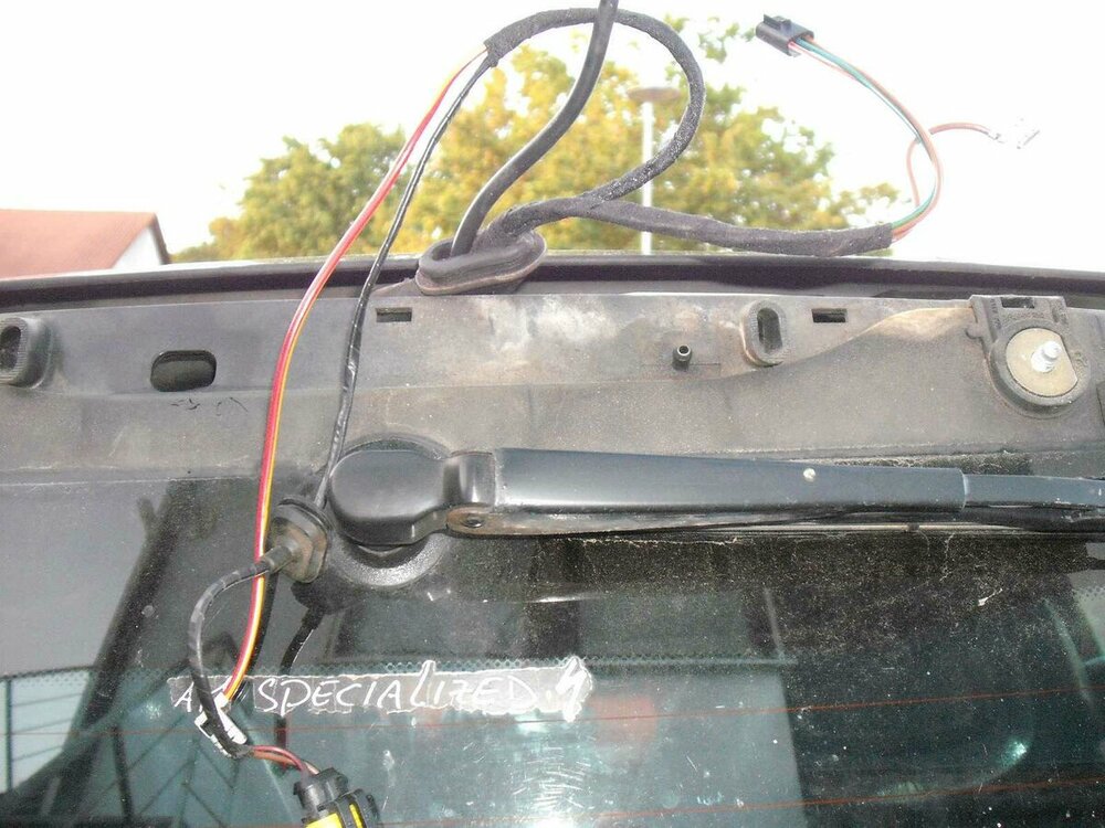

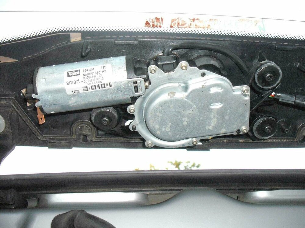

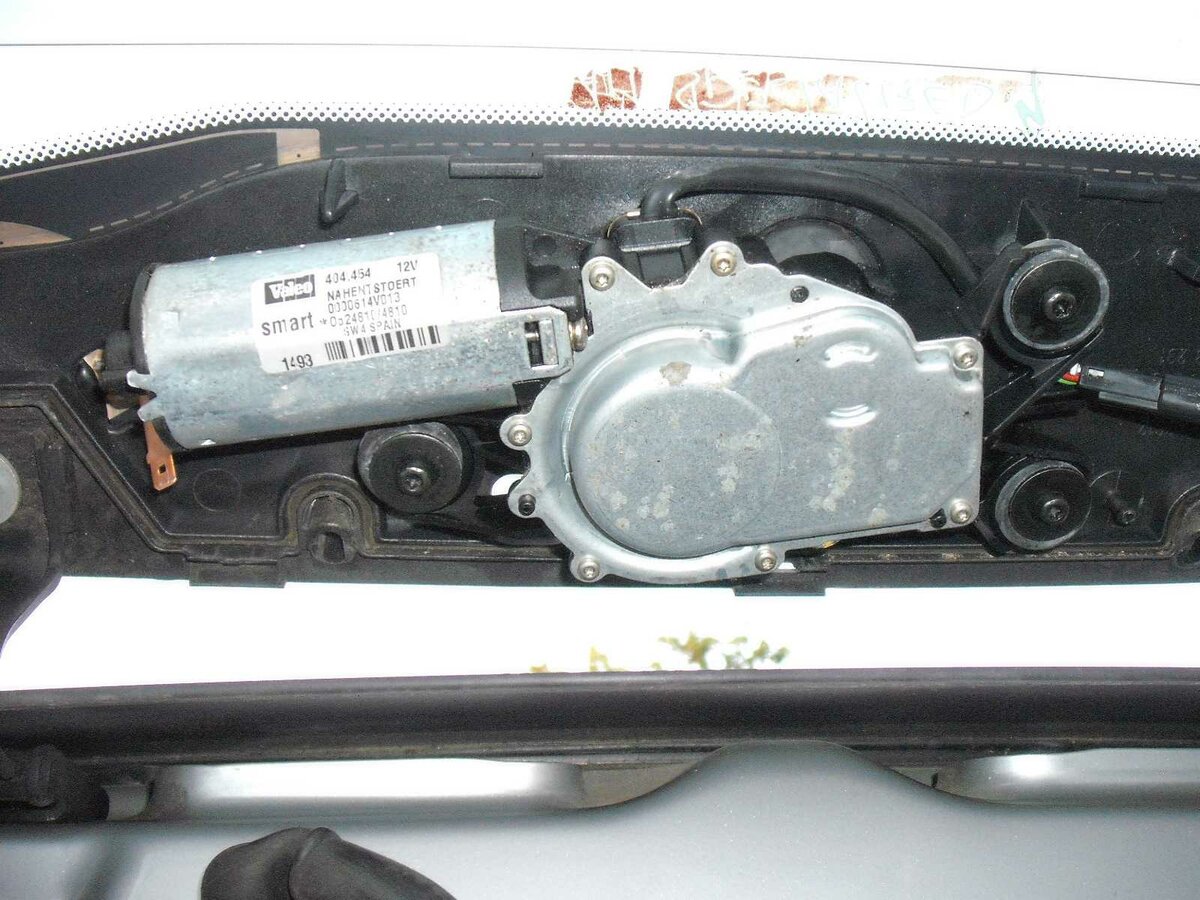

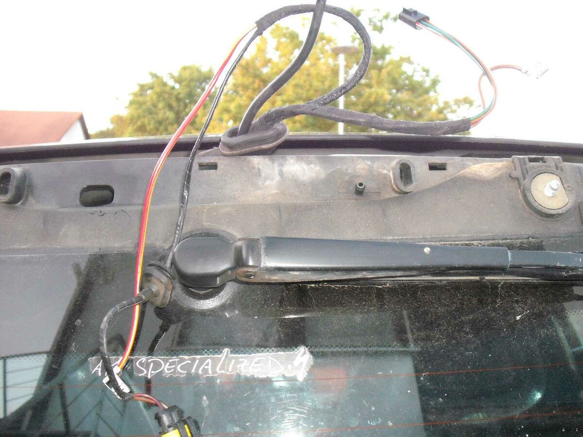

Hallo Andreas,
der rest ist selbsterklärend und easy. Ich habe dann vom Motor die Abdeckung vom den Zahnrädern abgemacht. Sah alles fast neuwertig aus. Dann Spoiler abgebaut und Waschwasserdüse gängig gemacht, weil die verstopft war und 5 neue Lämpchen in die 3. Bremsleuchte gemacht. Wollte heute alles wieder zusammen bauen. Doch hier ists heute viel zu heiß. Noch 33°C um 19 Uhr.

und was halten die 2 ? Schrauben nun ? weil ich ja dachte die halten das auch mit

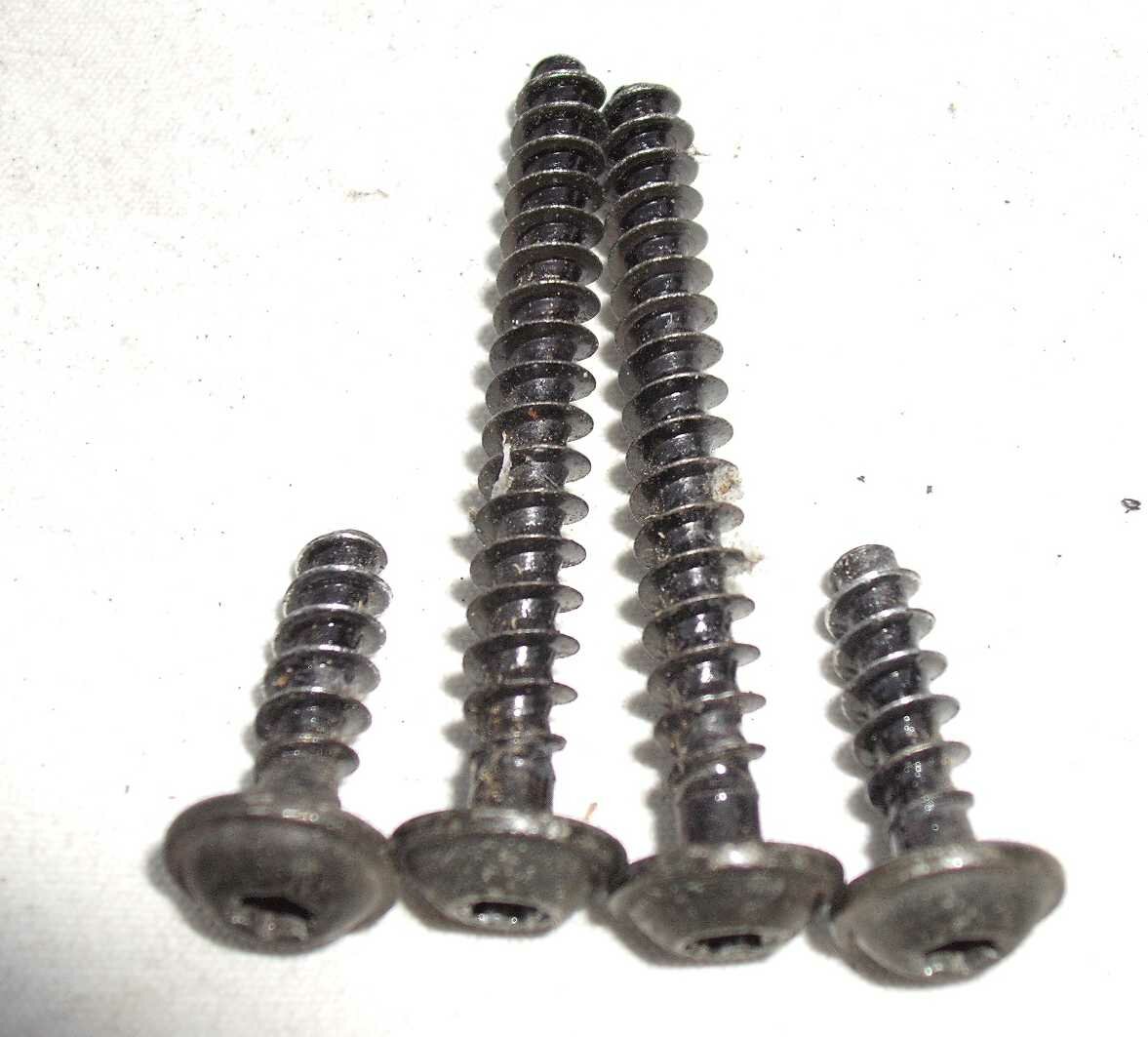

Also gemäß der Anleitung, die mir zur Verfügung steht, halten die beiden anderen Schrauben den Spoiler außen.
Das weiss ich aber nicht sicher, steht da eben so drin, weil ich ja ein Cabrio habe, bei dem das anders gelöst ist.
ja ich glaube mich zu erinnern das ich da 2 andere Schrauben genommen habe, damit der Spoiler fester dran hält. Deßhalb muss man die auch nicht abmachen wenn man den Kasten abmachen will, um an den Motor zu kommen. Ja so ist das denk ich....wenn der Kasten / Abdeckung ab ist kommt man auch bessser an die 2 ? Schrauben dran.

Hier habe ich noch paar Bilder. Die Schrauben mit dem ? sind die 2 langen, schwarzen Schrauben.
