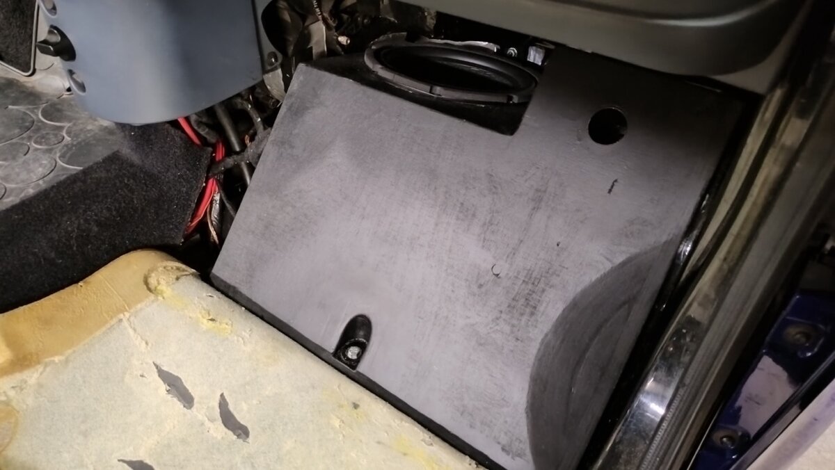

584045765_Gro(IMG_0047).thumb.jpeg.197afbbcec7ddb68f611e7db160141a9.jpegIch habe dieses Jahr mit meinem 450 und einem original Einbau, sprich OEM-Like bei einem Klangwettbewerb teilgenommen. Für den 2. Platz und Qualifikation fürs Finale hats gereicht.

vor 43 Minuten schrieb DP-Smart:
Viel braucht man nicht für guten Klang
Wow, gratuliere 👍👍👍
Könntest du was zum einbau schreiben?
Welches soundsystem?
Als dsp/verstärker audiotec fischers match serie?
bearbeitet von Broxin

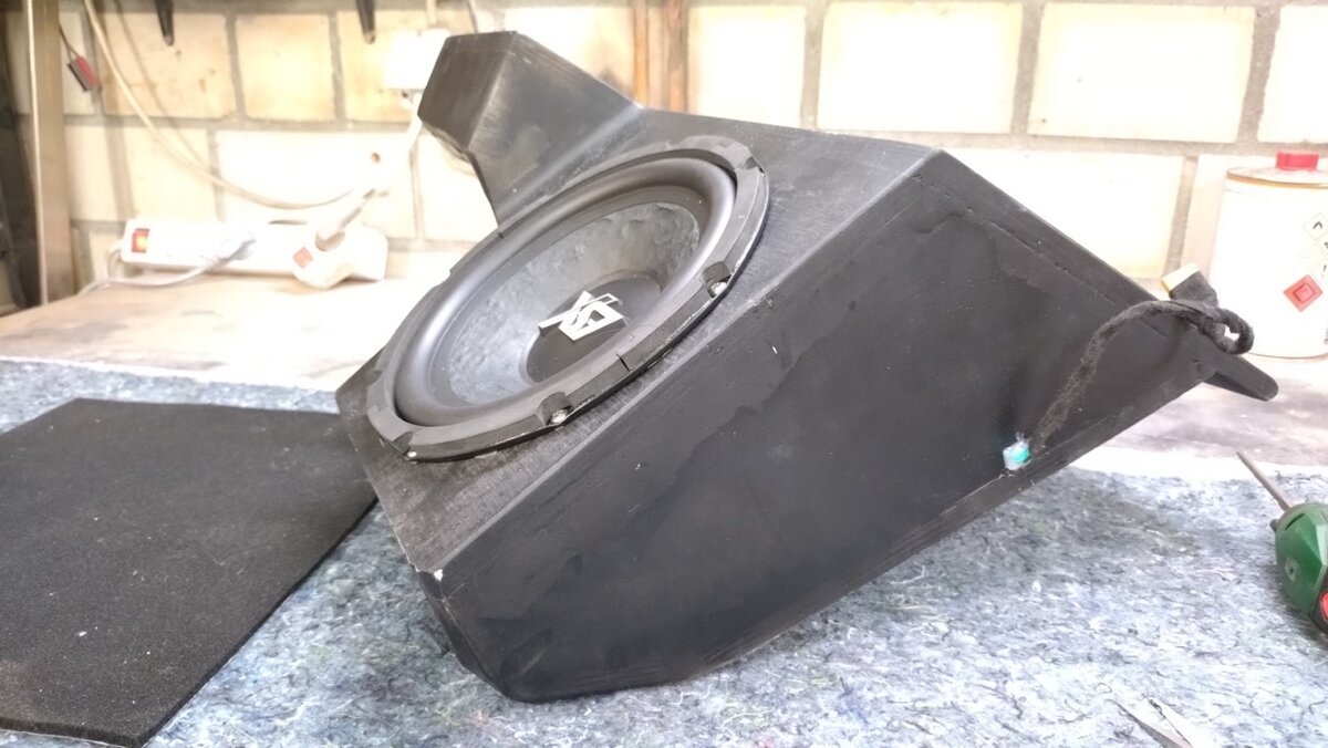

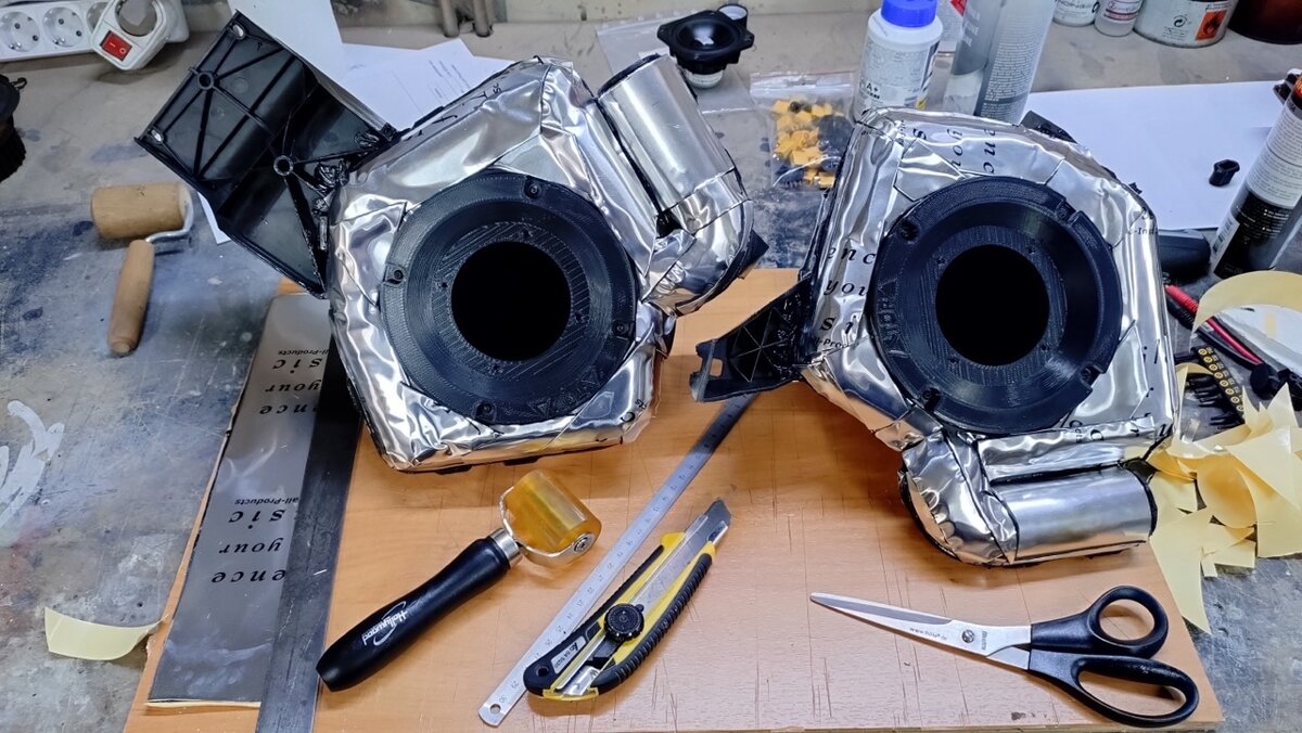

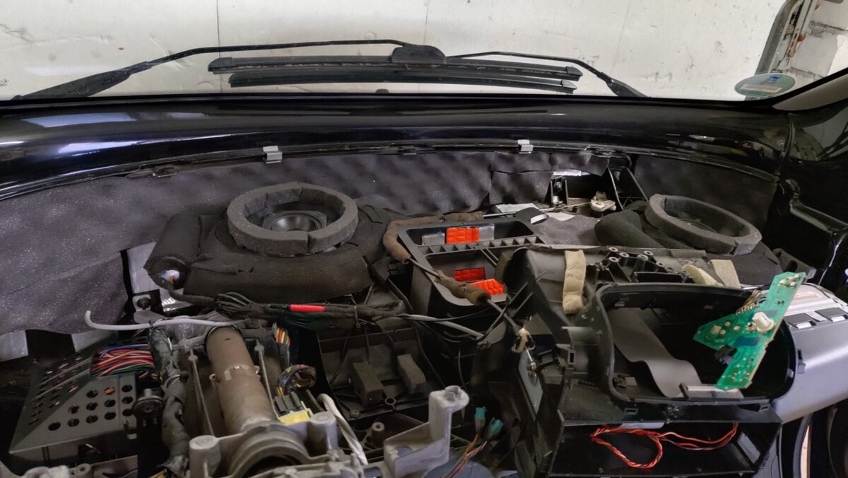

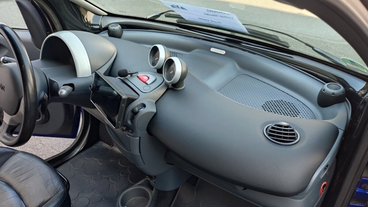

Radio ist ein Joying 6,2"...gibt es nicht mehr.
DSP-Endstufe ist ESX VE900.7
Hochtöner Peerless OX20SC00-04
Mitteltöner Peerless FR3 PLS P830987...wobei ich eher zu den Andrian A130 raten würde

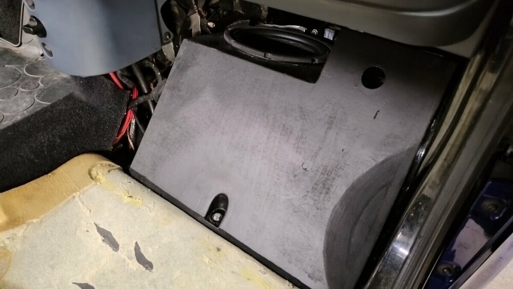

Sub ESX SXT8D2 im Beifahrerfußraum
UVP bei um die 1500€
Sehr cool
Doorboards auch eingebaut? (Wegen der einbuchtung im sub rechts)
Nein, keine Doorboards. Die Einbuchtung ist für den Teppich, sonst steht er ab bzw. der original Klotz hat auch diese Aussparung.
Das ist alles...ein reines Satelliten-System...und es gab ordentlich Punkte für die Symmetrie der Bühne, obwohl das Armaturenbrett mit den Eimern asymmetrisch ist. Also es geht, wenn man will und einstellen kann.
