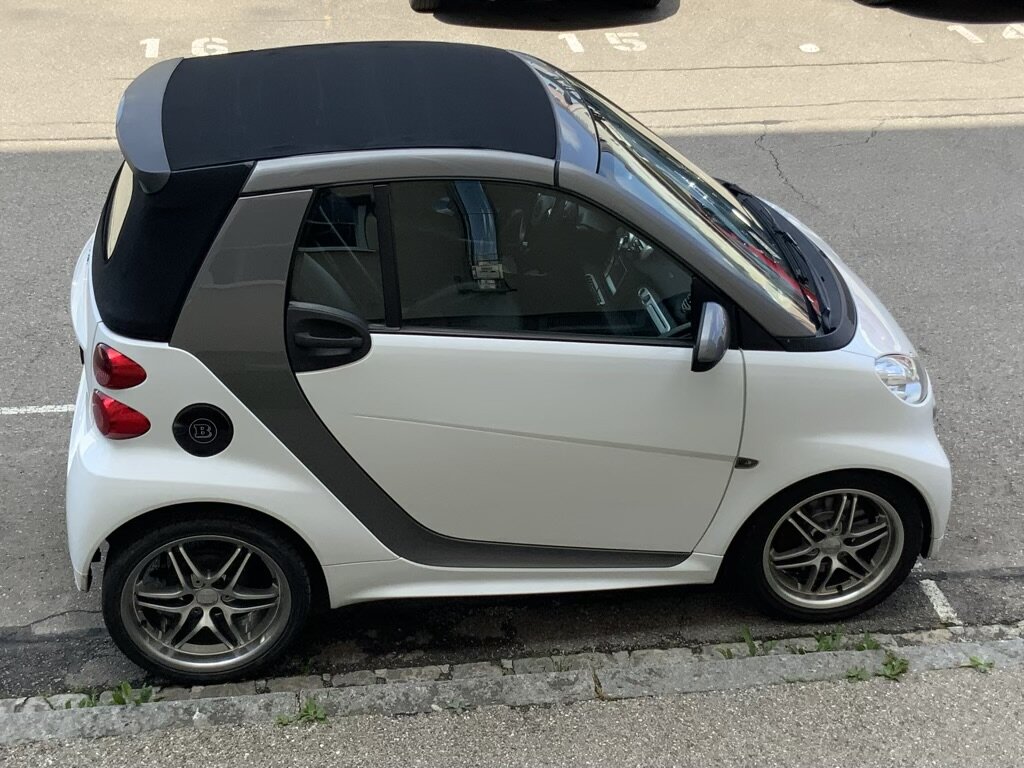

Hallo, suche auf diesen Weg das Gutachten für Brabus Fahrwerk ( Dämpfer und Federn).
Auf denn vorderen Stoßdämpfern ist ein Aufkleber mit der Nummer A4513200/002. Hinten habe ich leider nicht hingesehen aber die Dämpfer sind von Bilstein.
Danke.
Wolfgang

Habe in der EG-Übereinstimmungsbescheinigung für meinen Smart bei Nr. 7. Höhe: 1565 mm
Nr. 52. Anmerkungen:
zu 7: min. 1555*
Da es ein Original Fahrwerk ist (?) und 10 mm tiefer wäre es ja im Bereich?
Für was der Stern nach 1555 steht ist leider nicht beschrieben.
