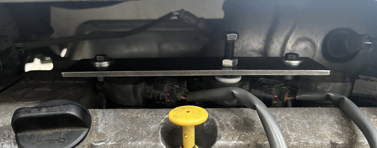

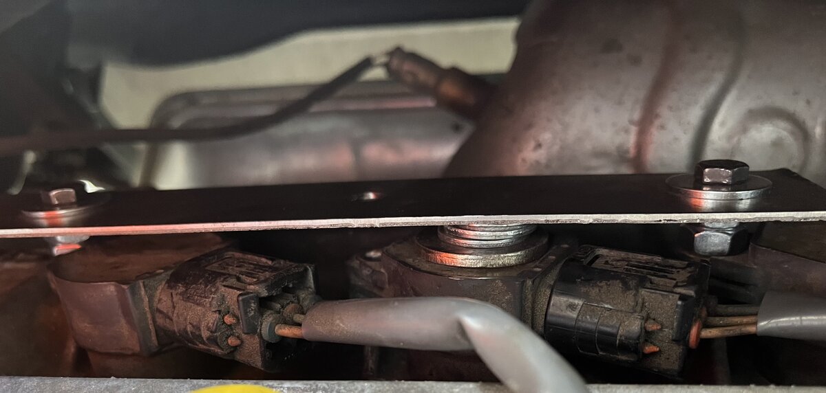

Hallo zusammen, ich habe folgendes Problem. Wollte heute die Zündkerzen bei mein 451er tauschen und mir ist blöderweise die Schraube von der mittleren Zündspule abgebrochen, der Kopf der Schraube war ziemlich rostig. Das Problem ist die Schraube ist genau Eben abgebrochen sodass ich nicht mit einem Körner hinkomme bzw. die mit der Winkelbohrmaschine aufbohren kann da so gut wie kein Platz ist. Gibt es eine Alternative ausser dass man den kompletten Motor absenken muss? Habe mir provisorisch etwas gebastelt, hebt zwar aber auf Dauer kann dass nicht gut gehen (siehe Bild). Wäre sehr dankbar wenn mir jemand weiterhelfen kann.
Wenn du statt der Unterlegscheiben eine M8 Schraube nimmst mit zwei Muttern zur Arretierung/Einstellung der Tiefe des Schraubenkopfes wird dieses Provisorium wahrscheinlich ewig halten, es hat ja ansich nichts zu halten, nur dass die Spule nicht runterwackelt.
Wenn du mit Winkelbohrmaschine nicht drankommst guck mal bei Dremel und Co, da gibts sowas in Miniaturausgabe…

Danke für die gute Idee werde ich dann so machen 👍🏼
