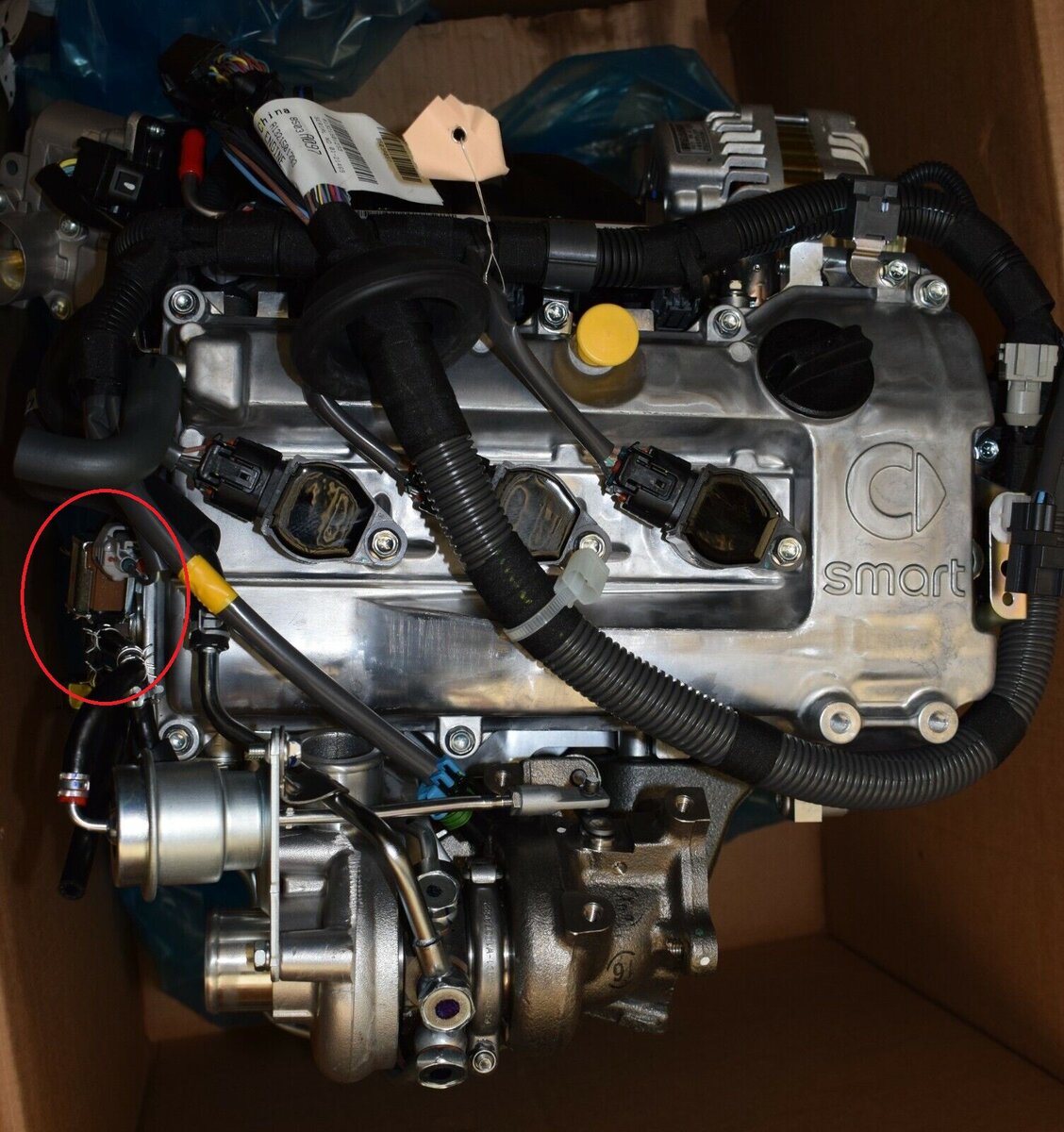

Gemoje, es geht um den 451 Turbo 84 PS, CS-120T, 110 TKM. Je nach Gas Pedal Stellung kommt es zu Leistungverlust. Die MKL bleibt aus, Fehler im MSG: P0246 Ladedruck-Regelventil A - Signal zu hoch.
Wer kann mir verraten wo das Regelventil sitzt und was dazu alles abgebaut werden muss? Bevor ich das halbe Auto auseinander nehme da ich wenig Erfahrung mit der Smart Technik habe.
Danke schon mal 🙂
schau dir das an, da ist das Regelventil N75
