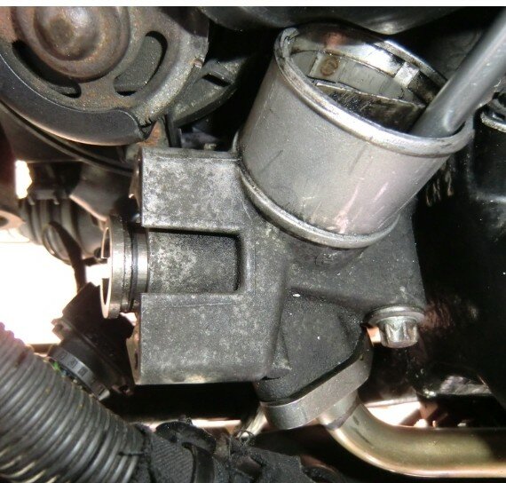

Bein abziehen des Schlau gesehen das im vorderen Teil des Rohres alles von Ölschlamm ist.
Also dieses Teil ist fast zu.
Motor stand einige Jahre, deutet das auf einen Motordefekt hin?
Nein, das ist leider normal. Zerlegen und reinigen. Langstrecke fahren und evtl. AGR stillegen.
