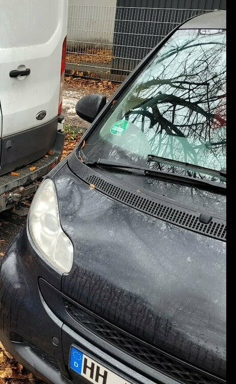

leider muss ich mich von meinem Smart 451 / 175k km / 61PS / kein Tüv trennen (Hamburg Barmbek). Anfang des Jahres 2022 wurde die Bremsflüssigkeit gewechselt, seit dem ist das Bremspedal schwammig (hat aber ordentlich gebremst). Damit ist die Kugel nicht über den Tüv im Oktober gekommen (einziger Mangel) und seitdem steht er bei der Smart-Werkstatt. Der Meister findet den Fehler nicht, Bremsen entlüften reicht nicht, StarDiagnose macht er trotz Bitte nicht (weil ja die ABS-Leuchte nicht leuchtet) und Hauptbremszylinder wurde nicht gewechselt.

Du solltest eher die Werkstatt wechseln.
Lüftspiel der Trommelbremse hinten korrekt einstellen und mit Stardiagnose entlüften und ich gebe dir Brief und Siegel das die Karre wieder anstandslos bremst!
Alleine die Aussage, dass er die Bremse nicht ordnungsgemäß entlüftet (mit Stardiagnose) weil ja keine ABS Kontrolllampe an ist, finde ich mehr als grenzwertig. Bzw zeigt es, dass der "Gute" wohl nicht genau weiß was er tut....

Ja, wenn die Bremsbacken nicht eng an der Trommel anliegen, geht der halbe Pedalweg verloren, um die Backen an die Trommel anzudrücken und dann greift erst die Bremskraft. Was soll der Wagen denn kosten? Ansonsten komme ich Morgen vorbei
