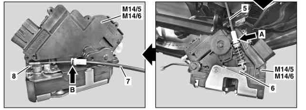

By the way...
Im Türschloss selber ist der Mikroschalter für die Zentralverriegelung.
Ok, dann wird es wohl das Türschloß werden, was ich ersetzen muss!
