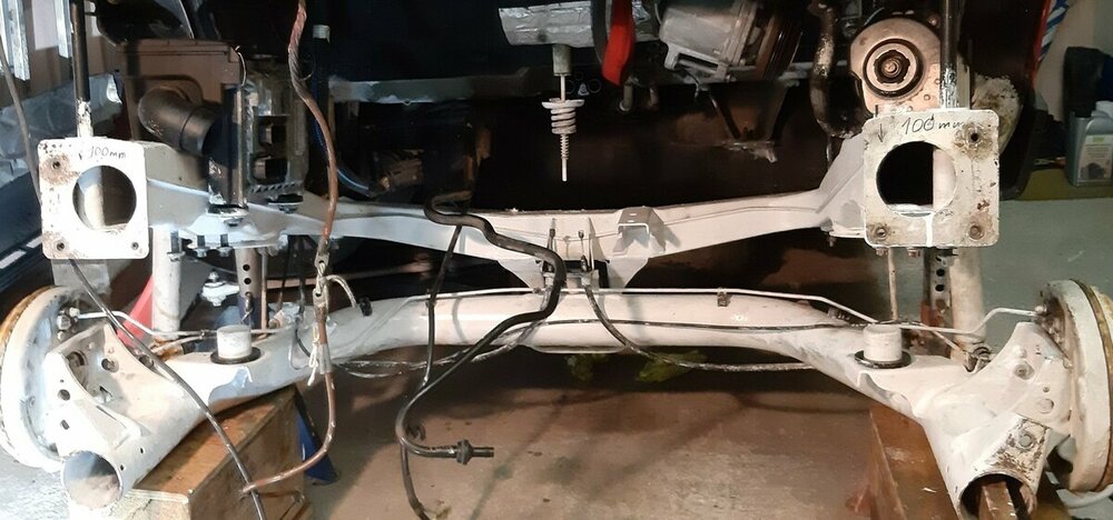

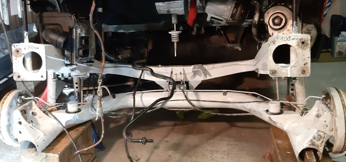

Wegen viel gesalzenen Strassen zwischen Bodensee und Schwägalppass 1300müM (Säntis 2500 müM) streiche ich meine Stahlteile zwecks Rosterkennung im Unterbau schon seit Jahren weiss an.

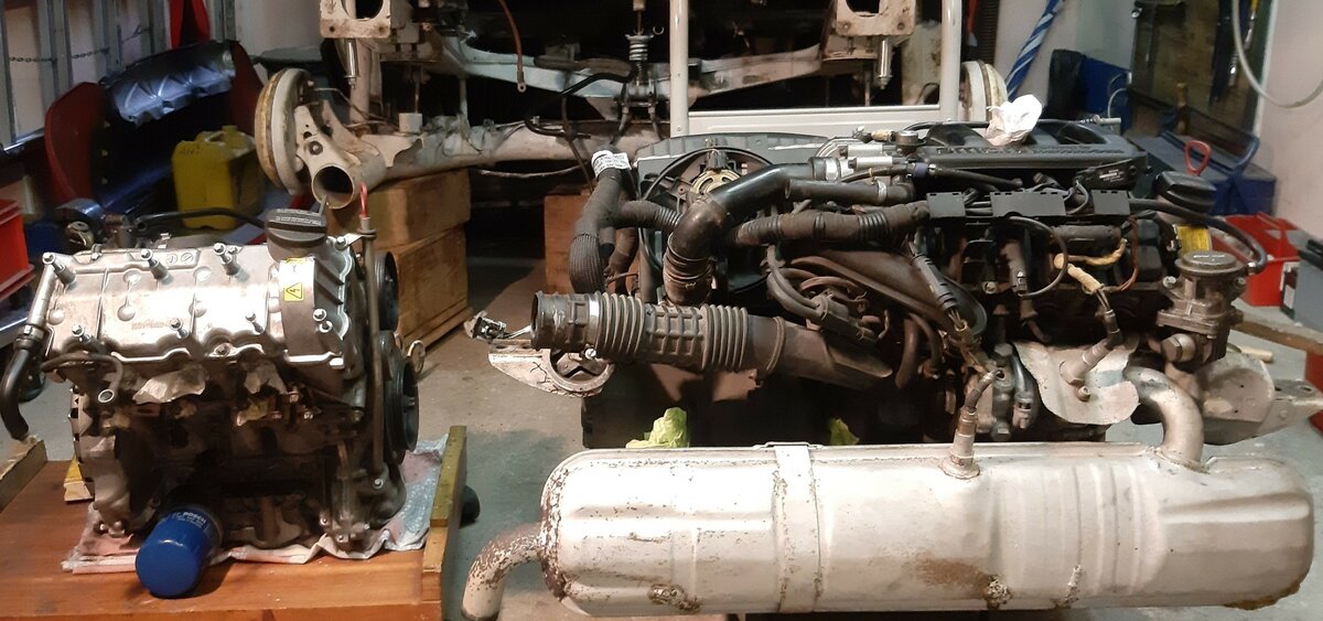

Beiliegend 2 Bilder: Bild mit Rechts der 2003er Motor, links der 2006er Motor und Bild Unterbau weiss gestrichen.
