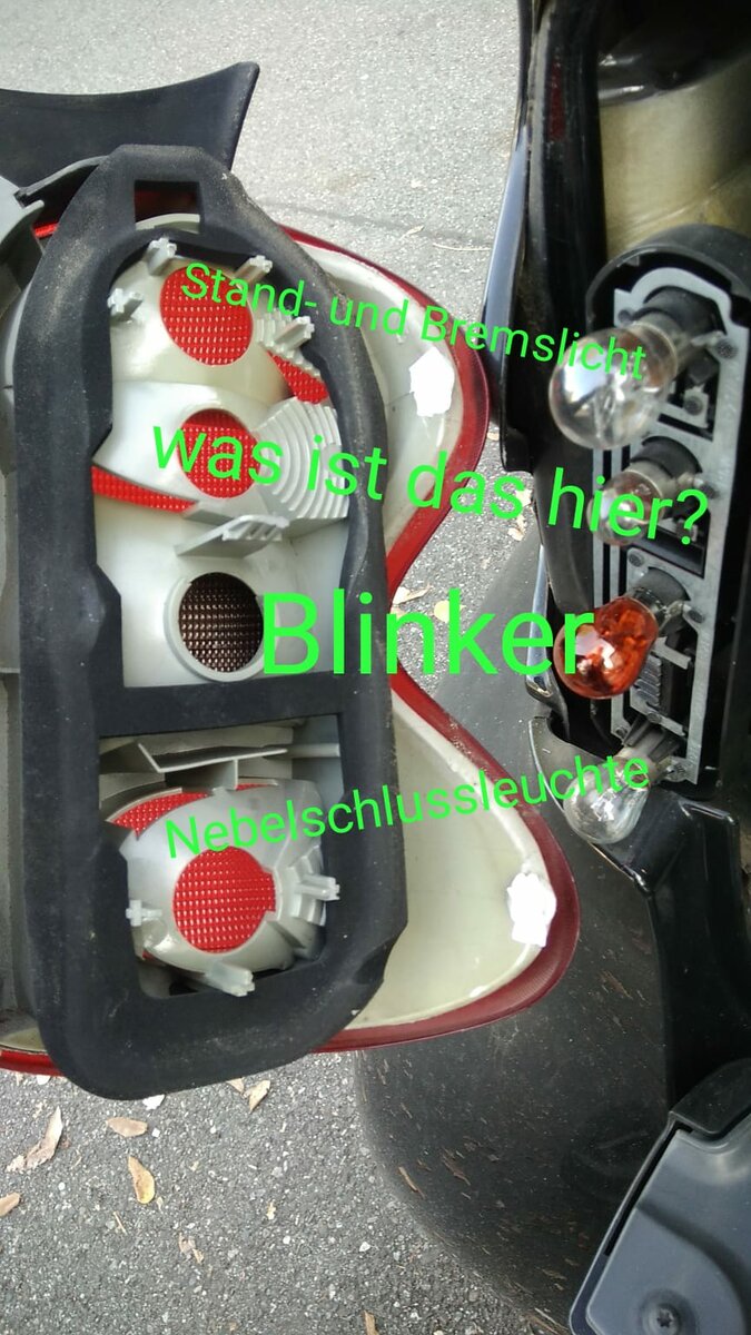

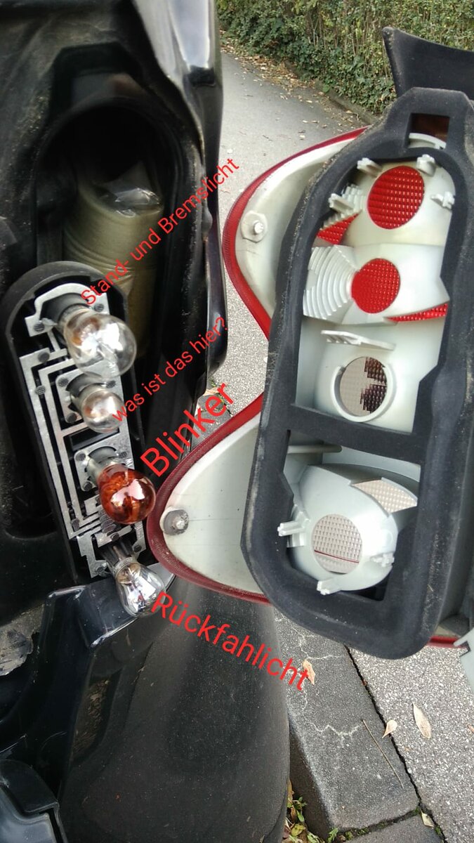

Könnt ihr mir bitte helfen und sagen wofür die zweite Glühbirnchen von oben beim 450 Cabrio ist. Siehe Bilder

Damit das Rücklicht bei eingeschalteter Beleuchtung hinten einen schönen Kreis in der Leuchte bildet.
Du kannst es ja mal entfernen und dann im Dunkeln von hinten den Smart ansehen, das sieht nämlich beknackt aus, wenn das untere Glühbirnchen fehlt oder durchgebrannt ist!
Die beiden Glühbirnen, also der 5 Watt Glühfaden des 12 Volt 21/5 Watt Doppelfadenglühbirne und der des kleinen Glühbirnchens leuchten gleichzeitig bei eingeschalteter Beleuchtung!
Außerdem hast Du dadurch eine gewisse Redundanz im Rücklicht.
Wenn die Rücklichtglühbirne durchgebrannt ist, dann hast Du nicht gleich den Komplettausfall der rückwärtigen Beleuchtung auf einer Seite! 😉

Das gemeine bei mir war, das die Glühfäden von beiden noch io aussahen, aber wohl defekt sind.
Das siehst Du ja auch am Verlauf der Zuleitungsschienen, die silbernen Dinger der Fassung sind damit gemeint, daß dort die Schiene für das Rücklicht zu beiden Glühbirnen führt. Wie schon geschrieben, der 5 Watt Glühfaden der 21/5 Watt Doppelfadenglühbirne ganz oben und der 5 Watt Glühfaden des 12 Volt 5 Watt Glühbirnchens darunter sind parallel geschaltet, damit ein homogener Kreis für das Rücklicht in der Rückleuchte entsteht.
Das wissen aber viele Cabriofahrer nicht, daß hier beim 450er Cabrio zwei Glühbirnen beteiligt sind! 🙂

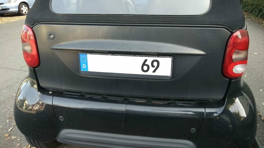

By the way, das Mittelteil Deines Heckpanels hat in der Mitte einen Riss drin! 😦
Falls Du es noch nicht gesehen haben solltest! 😉
Das Mittelteil ist beim Coupe und Cabrio gleich und schwarz ist ja eine oft verkaufte Farbe.
Daher sollte es durchaus möglich sein, dieses zu bekommen. 🙂

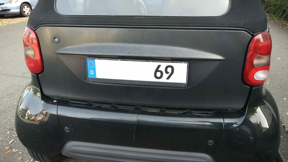

So. Jetzt leuchtet alles wie es soll.
An Anfang habe ich gedacht dass sind Bremslichter die dazu geschaltet werden wenn eine Notbremsung ABS stattfindet 😄
