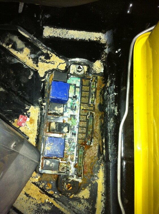

Am 10.10.2022 um 17:06 schrieb ThorLenin:
Und ich habe überall Wasser. Hinten unter dem Teppich und sogar vorne unterm Teppich auf der Beifahrerseite
Das solltest Du übrigens nicht auf die leichte Schulter nehmen und etwas dagegen tun!

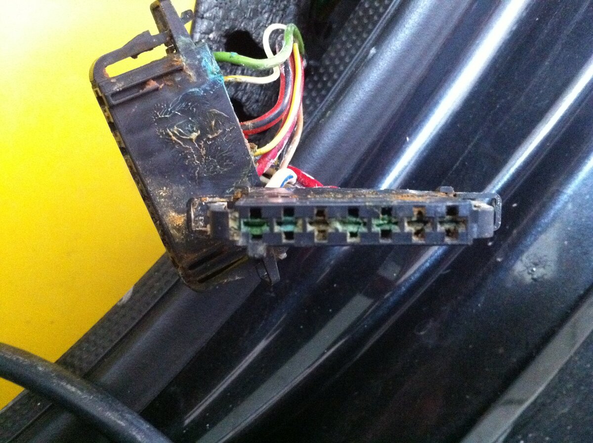

Ich weiss ja nicht, ob Du jetzt schon mal meinem Rat gefolgt bist und die Relaisbox unter dem Fahrersitz mal freigelegt hast.
Die hat da unten drin nämlich ein Konstrukteur in einem Anfall geistigen Wahnsinns platziert, denn die sitzt am tiefsten Punkt im Pool. Und bei starkem Wassereinbruch wird die auch ganz gerne mal Opfer davon.
Im Extremfall sieht das dann aus wie auf den beigefügten Bildern! 😲
Da lassen dann die Folgeschäden nicht lange auf sich warten! 😕
Deshalb solltest Du das nicht auf die leichte Schulter nehmen.
Hey, die bekannte Ursache war es auch bei meinem Smart. Selbstverständlich sofort behoben! Werde mal nach dem Relaiskasten schauen, wenn ich wieder in meine Garage komme. Aber es scheint noch nicht sehr viel Wasser eingedrungen zu sein.
