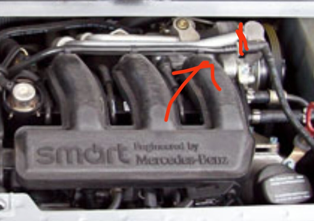

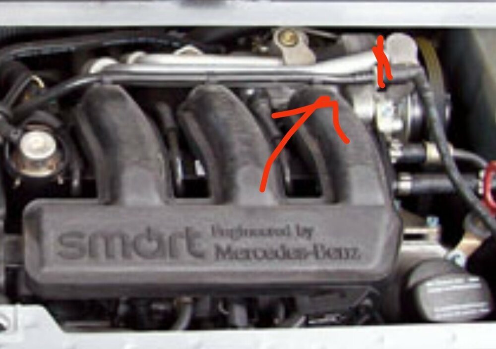

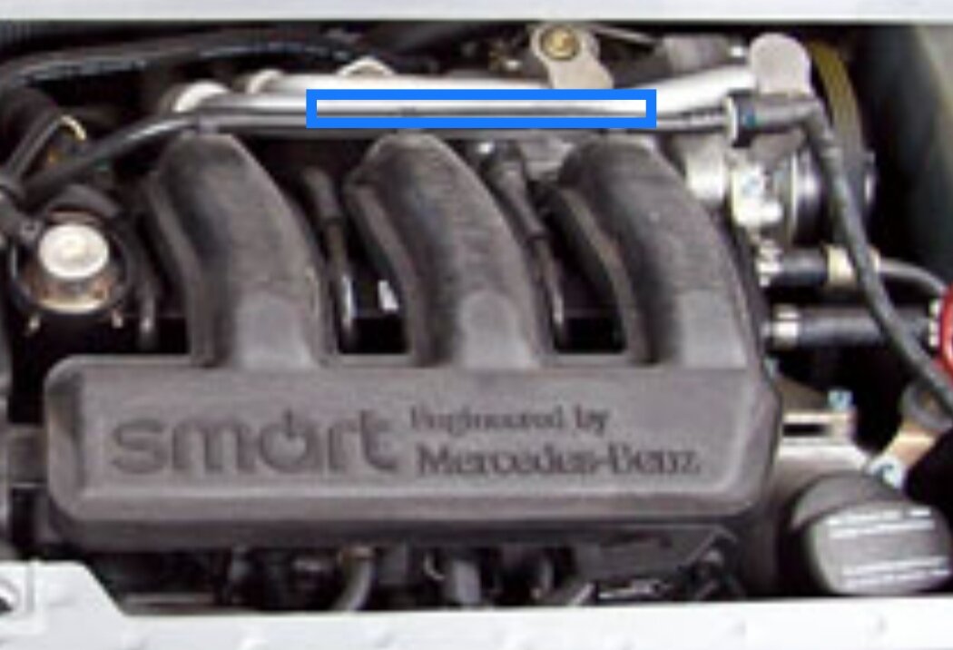

Klimaleitungen mit Gummi Leitung umgebaut,  damit sie nicht wieder brechen
Herzlich willkommen hier im Forum
Hast du die Aluleitungen durch Gummileitungen ersetzt?
Kannst du das mal genauer beschreiben?
Cabrio         Bj.02 ~300tkm
City Coupe Bj.04 ~120tkm
habe leider kein Foto greifbar,  aber probiere es mal verbal zu beschreiben.  Bei meinem Roadie ist die dem Heck nähere Leitung immer durch die Vibrationen gebrochen. Direkt an der Schweissnaht vom Rohr zu dem Flanschstück,  welches am Klimakomoressor angeschraubt ist (rot) . Deshalb habe ich von einem Klimaanlagenbauer ein Stück Gummischlauch einsetzen lassen (2 Crimpfitting wurde angelötet und das gerade Stück in blau durch Schlauch ersetzt.).
Seit ca. 10 Jahren hält nun die Leitung.
Wenn ich es richtig weiß, sind mittlerweile die Ersatzteile bei Smart recht ähnlich geändert worden.
Bei Bedarf kann ich demnächst mal ein Foto von der Lösung machen.
Du hast quasi das gemacht was Mercedes bei der verbesserten Version auch gemacht hat.
