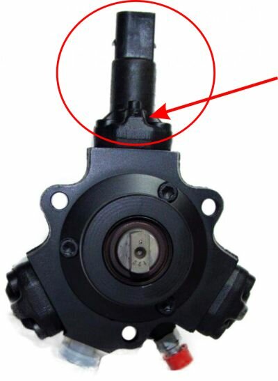

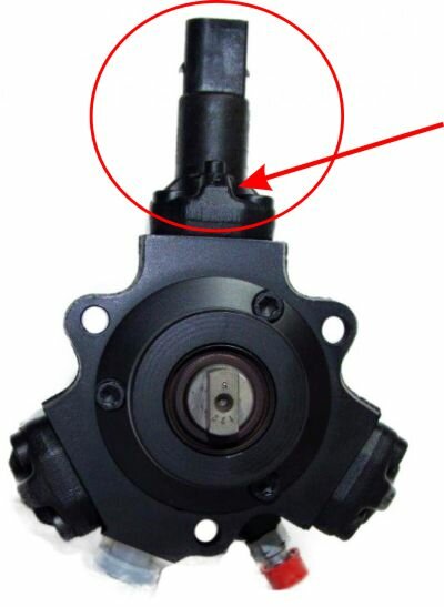

Ich habe meine HD Pumpe neu abgedichtet und eingebaut.
Jetzt mußte ich feststellen, dass das Druckregelventil auch undicht ist.
Smart möchte knapp 300€ für das Druckregelventil haben. Eine überholte HD-Pumpe mit Druckregelventil gibts in der Bucht bereits für 179€.
Hat jemand dafür eine Ersatzteilnummer oder weiß wo man ein überholtest oder neues besahlbares Druckregelventil bekommen kann?
Oder hat jemand einen anderen Tip, wie man das Teil dicht bekommt?
bearbeitet von Fuckelheini
Bosch Nummer 0 928 400 323
Kostet aber richtig Geld! Rund 100€.
Früher kam das Ding keine 40€....
Tja nix wird besser...
@maxpower879
Dankeschön für deine Hilfe!!!
Tja, ist also nicht das Druckregelventil, sondern das Abschaltventil.
Kostet so ab 110€. Ist gegenüber org. Smart / Mercedes Preis fast geschenkt!
Korrekt das ist die sogenannte Elementabschaltung.
